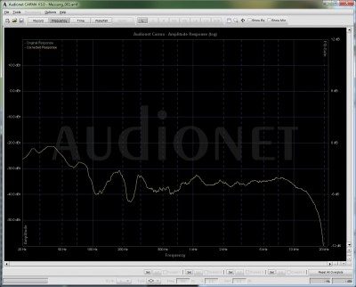

Kann ein Profi von Euch mir sagen ob diese grotten schlecht ist oder einfach nur schlecht ? :-)
Lol.
Hinweis:
Das ist meine erste Messung (mit einem Audyssey Mic und CARMA, nur linker Kanal)
Amplitudenverlauf
Amplitudenverlauf
AVR: ONKYO PR-SC5509 + PA-MC5501
BD: ONKYO SP-809
LS: 5 x nuvero 7
LS: 2 x nubert AW-1000
LS: (noch) 4 x quadral Taurin MK II
Medienserver: QNAP TS-469 Pro
Manche meinen ich sei durchgeknallt. Ich sage: Es ist viel schlimmer! *eg*

bin zwar kein "profi" aber auf jedenfall ist es zu leise aufgenommen. dreh mal ein ordentliches stück lauter.

Sieht aus als wär dein Sub zu weit aufgedreht.

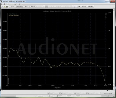

Habe den test gerade nochmal durchlaufen lassen und viel lauter.
Habe mir jetzt die Ohren zugehalten. Gleicher Test nur Links und ich sehe da keinen großen Unterschied zum vorherigen Bild ausser, dass sich das ganze nach oben verschoben hat zudem habe ich den Pegel bei beiden Subs von +1 auf -1,5 jeweils gestellt (also um 2,5dB leiser gedreht, im AV-Receiver kann man für jeden Lautsprecher den Pegel eigens verändern)

die subs sind immernoch zu laut, würde noch nochmal 2,5 db runterdrehen. ziel sollte es doch sein insgesamt (abgesehen von raummoden bedingten erhöhungen, senken) eine möglichst grade linie zu bekommen. wo hast du getrennt? 80 hz? darunter ist es zu laut.

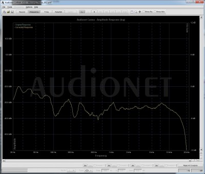

okay. Habe sie nochmal um 2,5 Db leiser gemacht hier nun das Ergebnis:

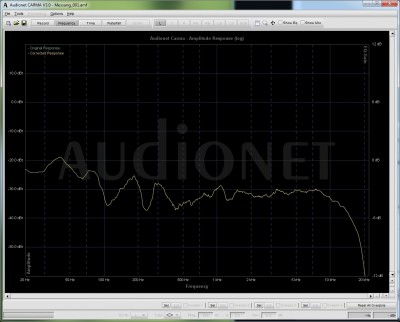

Jetzt der ganze Test mal im Stereo-Modus. Da sieht man die Moden ganz deutlich.
Nach diesem Bild und Euren Aussagen zu urteilen sind die Subwoofer wahrscheinlich immer noch zu laut,oder?
