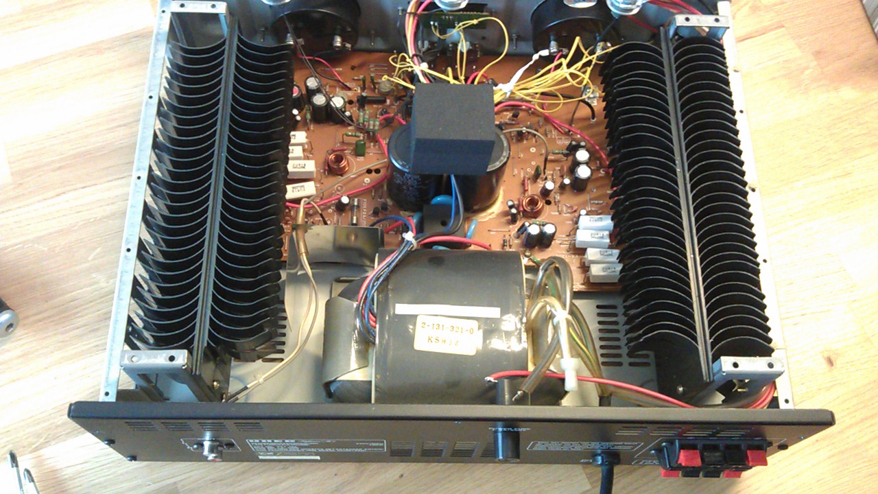

Hier mal ein Bild von innen.
Wenn hier etwas an der Masse defekt wäre, wie kann ich das ausmessen?
Also wo angreifen?
Messgerät und etwas Grundverständis ist vorhanden...
Gibt es Bauteile, die auch nach Trennen vom Netz unter Strom stehen?
Die dicken Kondensatoren in der Mitte?
Was tu ich dagegen?
Leider gibt es in meinem Umkreis keinen der sich damit genauer auskennt und auch keinen HiFIladen :-(
BTW: Kann man problemlos stabile Gummirringe an die Befestigung des Trafos schrauben, damit der nicht so schwingt?
Danke Randy

Moin,
so, ich hab nun mal die Erdung druchgemessen. Ergebnis: Alles passt an sich.
Die Erdung am Schuko hat Durchgang bis in alle nötgen Enden (Cinchbuchsenschirm, Gehäuse, LS-Masse, Platinenmasse).
Und nun? :evil: :?: :roll:
