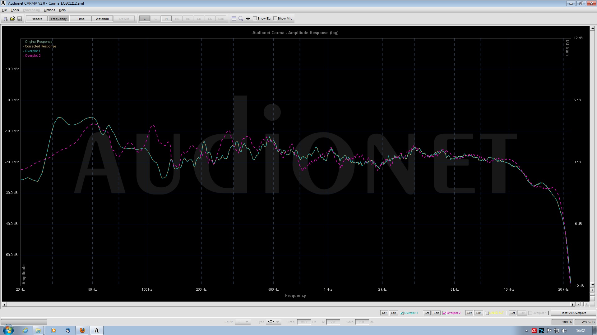

Den Sub habe ich bei Stereoquellen immer ausgeschaltet.TasteOfMyCheese hat geschrieben:Okay, mal eine Frage: Bei welche Frequenz ist der Sub getrennt? Nach dem Diagramm müssten es 80Hz sein. Es könnte natürlich sein, dass da noch eine Raummode "verlängert" aber ich vermute, die Überhöhung bis ca. 100Hz komt durch einen zu laut eingestellten Subwoofer. Dreh den mal etwas runter und miss nochmal.

Re: Absorber fürs Multimediazimmer [Carma-Messung inside]

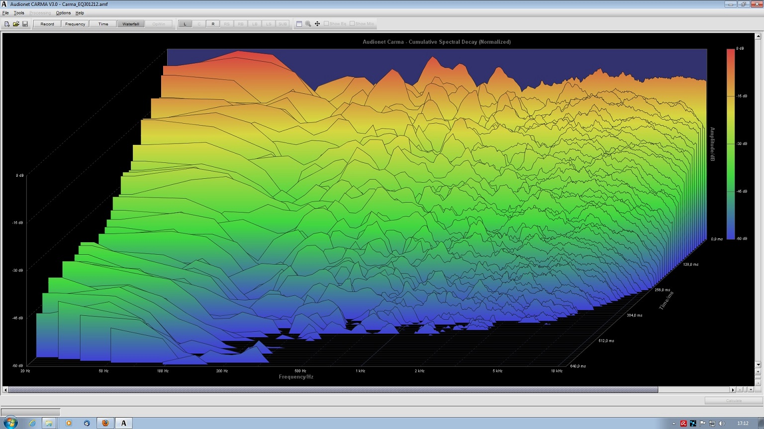

Okay, dann hast du da wohl ein paar Raummoden hintereinander. Im Prinzip ist das aber gar nicht schlecht, da man bei dir den Bassbereich nur senken muss und keine Löcher auffüllen. Senken ist per EQ immer möglich, auffüllen nur in sehr geringem Maße.Rubilein hat geschrieben:Den Sub habe ich bei Stereoquellen immer ausgeschaltet.
Ich habe jetzt mal mit dem manuellen EQ des Onkyo gearbeitet. Die Trennfrequenzen sind leider etwas "unflexibel", sodass ich nur die erste Bande
bei 63 Hz abgesenkt habe. Den Unterschied hört man definitiv. Nur liegt der maximale Absenkpegel bei -6dB und das reicht immer noch nicht, um die großen "Huckel"
im Spektrum wegzubekommen. Beim Hören kann ich aber definitiv sagen, dass der Bass jetzt vor allem bei der Bassdrum präziser geworden ist und auch das Klangbild an sich
nicht mehr so verwaschen klingt.
Den Rest werde ich wohl erst mit Absorbern und Diffusoren hinbekommen!
Nein wirst du nicht, dass senkt nicht deinen Pegel. Damit wird nur der Nachhall gesenkt. Um deinen Frequenzgang zu begradigen brauchst du sicher mehr Mengen als dir lieb ist
Allerdings ist dein Bass doch ziemlich linear überhöht. Warum machst du nicht einfach den Sub leiser?! Regel ihn doch runter, trenn, und nutz ihn für Musik.
Und RT 60 Wasserfall geht bei Carma auch, musst glaub ich nur das + unten Rechts drücken.
Ich habe den Sub bei Stereoquellen nicht aktiv. Diese komische, lineare Erhöhung des vor allem linken Lautsprechers scheint wohl an meinen räumlichen Gegebenheiten zu liegen!ThomasB hat geschrieben:Nein wirst du nicht, dass senkt nicht deinen Pegel. Damit wird nur der Nachhall gesenkt. Um deinen Frequenzgang zu begradigen brauchst du sicher mehr Mengen als dir lieb ist
Ahhh...ich Blindfisch habe nicht +- für die y-Achse gesehen
