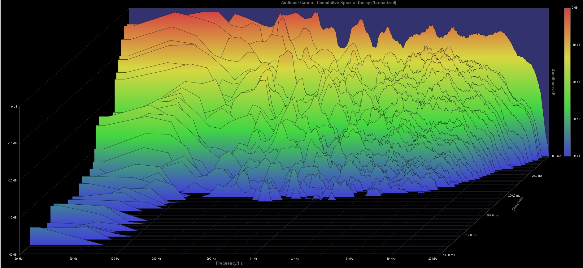

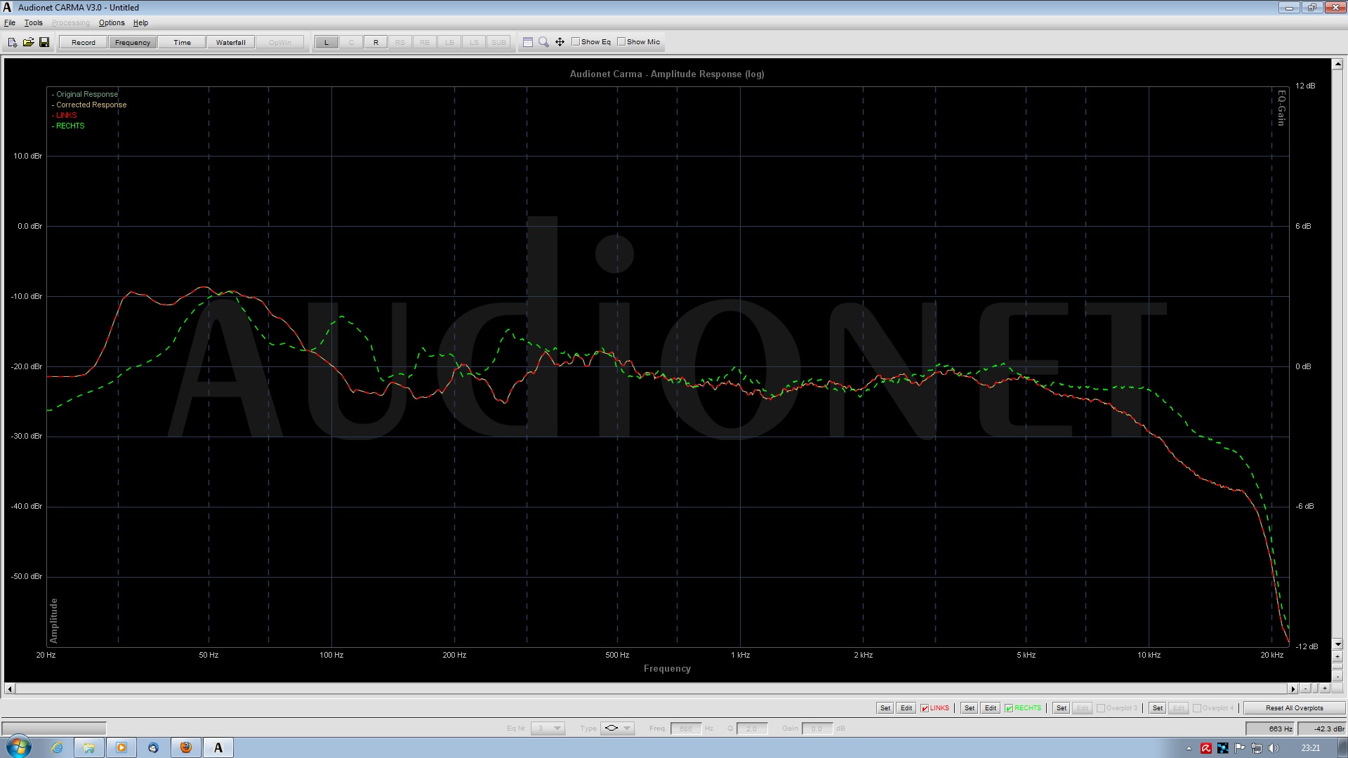

€.: Die Messungen mit Carma sind nur mit dem Audyssey-Mikro meines AVR (ohne Kalibrierung) eingemessen, sodass das Ganze vermutlich nur als
Anhaltspunkt gelten wird. Wenn ich das allerdings richtig sehe, sind die Nachhallzeiten gar nicht mal soooooo übel, oder?

aus meiner Erfahrung heraus würde ich dir eher zu Kantenabsorbern raten die in die Ecke des Raumes kommen.
Diese sind auch in tieferen Frequenzbereichen wirksam wo ich laut deiner Messung mehr Bedarf sehe den Nachhall zu reduzieren als im Hoch/Mittelton.
Die Wirkung der Eckabsorber war bei mir deutlicher merkbar als die der Plattenabsorber.

Ja, vom Frequenzgang her, habe ich mir das jetzt auch gedacht - und hören tut man es auch. Der Bassbereich kommt sehr kräftig daher!
Allerdings würde ich sehr gerne mit Absorbern/Diffusoren die rückwärtigen Reflexionen an der Hinterwand reduzieren,
um weniger diffusen Schall ans Ohr zu bekommen. Ich kämpfe auch am Fenster damit, sodass die Bühne bei nicht 100%ig gut justierten Vorhängen, manches Mal zum rechten Front-LS
verschoben ist.

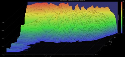

€.: Kann mir noch jemand sagen, wie ich die Amplitude beim Wasserfall-Diagramm auf -60db erweitern kann?? Ich finde da einfach keine passende Option!

Es ist bei der Beeinflussung der Bassbereiche eher die Geometrie der Elemente entscheidend - deshalb ja auch die dicken Kantenabsorber, die man übrigens raumhoch stellen muss, um eine Wirkung zu erzielen. Die flacheren Platten dämpfen andere Frequenzen und reduzieren (sinnvoll aufgestellt - siehe mein Posting vorher) den Nachhall.Rubilein hat geschrieben:Ich frage mich, ob man bei Basotec, die bassabsorbierende Wirkung überhaupt richtig bemerkt? Eigentlich ist das ja eher für mittlere und hohe Frequenzen gedacht, da die Dichte ja nicht unbedingt hoch ist. Mit einem 40x40x100m Quader hinter meinem Front-LS könnte ich allerdings noch leben denke ich. Auf der anderen Fensterseite wird es dann schon wieder knapp mit dem Platz, da mein Rear-Speaker im Wege ist...
Kann es sein, dass Du EQ-mäßig den Bass anhebst? Für Raummoden sieht nämlich die Kurve viel zu glatt aus zw. 30 und 70Hz.Rubilein hat geschrieben:Noch andere Ideen, wie ich den Grundtonbereich besser geglättet bekomme? Aufstellungsmäßig, denke ich, ist nicht mehr viel drin.

Hmm...da hast du recht! Eigentlich ist die Wiedergabe bei meinem Onkyo auf "Pure Audio" gestellt. Ich gebe die Carma-Dateien allerdings über mein NAS aus dem Netzwerkmultit hat geschrieben:Kann es sein, dass Du EQ-mäßig den Bass anhebst? Für Raummoden sieht nämlich die Kurve viel zu glatt aus zw. 30 und 70Hz.
wieder, vllt macht der Reciever intern dann trotzdem noch irgendwelche Sperenzien. . Eigentlich müsste auch rein von der Berechnung der Raummode
her, die 1. Mode bei 52 Hz und die 2. Mode bei 104 Hz sein. Zumindest der linke LS ist ja ab etwa 60Hz-100Hz sehr "linear" angehoben.

Ich glaube das geht bei Carma gar nicht. Wenn du bessere und ausführlichere Ergebnisse haben willst, miss mal mit dem REW.Rubilein hat geschrieben:Kann mir noch jemand sagen, wie ich die Amplitude beim Wasserfall-Diagramm auf -60db erweitern kann?
Wie stark ist die Kurve denn geglättet? Kannst du sie mit 1/6 glätten (Octave-Band Smoothing)?multit hat geschrieben:Für Raummoden sieht nämlich die Kurve viel zu glatt aus zw. 30 und 70Hz.
Das gilt aber nur für eine Dimension, du hast ja 3 Dimensionen, weshalb da sicher noch andere Raummoden reinspielen könnten.Rubilein hat geschrieben: Eigentlich müsste auch rein von der Berechnung der Raummode

Wenn ich die Kurve mit 1/6 Octaven darstelle, sind deutliche Amplitudenschwankungen zu erkennen!TasteOfMyCheese hat geschrieben:Hey,

Wenn ich meinen Hörplatz auf 2/5 der Raumbreite verändere (~ 130cm Abstand zur Rückwand), dann kommt beim linken LS die erste und zweite Mode auch wesentlich deutlicher zum Vorschein. Auch subjektiv beim Hören nimmt der Tiefbass merklich ab. Die Bühne wird gleichzeitig differenzierter, allerdings verliert der Klang merklich an Substanz.

Okay, mal eine Frage: Bei welche Frequenz ist der Sub getrennt? Nach dem Diagramm müssten es 80Hz sein. Es könnte natürlich sein, dass da noch eine Raummode "verlängert" aber ich vermute, die Überhöhung bis ca. 100Hz komt durch einen zu laut eingestellten Subwoofer. Dreh den mal etwas runter und miss nochmal.
