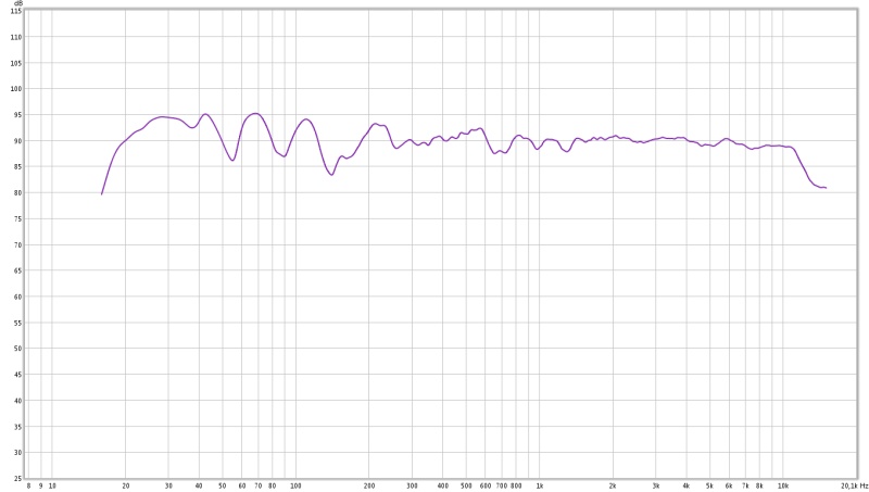

heute konnte ich noch mal in Ruhe ein wenig mit dem PEQ des Yamaha experimentieren. Leider musste ich feststellen, dass der Yamaha zwar einen manuell konfigurierbaren EQ hat, hier jedoch unvorhergesehene Limitationen vorhanden sind. So kann man zwar bis zu 7 Bänder am Yamaha konfigurieren, tatsächlich aber nur max. 2 im Bassbereich. Daher konnte ich so nicht die noch vorhandenen Dellen ausbessern. Auch sind die Frequenzen fest vorgegeben, so dass ich meistens etwas neben den tatsächlich zu korrigierenden Frequenzen lag.
Das Ergebnis ist somit nicht so viel besser als zuvor, jedoch habe ich das ATM jetzt in linear Stellung, was den Tiefgang noch verbessert.
Der Abfall im Hochtonbereich >10kHz wird vermutlich am Mikro liegen (Yamaha RX-V2700 Messmikro), oder?

Bei der Messung kann ich beim besten Willen kein Dröhnen erkennen. Außer es wurde zu viel weggeglättet.
Hast Du denn mal mit Sinustönen die böse Frequenz ausmachen können?
edit: Der Abfall im Hochton liegt warscheinlich am Mikro, darüber würde ich mir aber keine Sorgen machen

nein Dröhnen kann ich auch keins mehr erkennen und auch nicht mehr hören. Die Santana CD mit der ich getestet hatte klingt nun sehr homogen. Das hätte ich wohl noch dazu schreiben sollen. Aber man ist ja immer auf der Suche nach ein klein bisschen Verbesserung
Geglättet wurde die Messung auf 1/6 Oktave (leider weiss ich nicht, wie ich eine geringere Glättung bei REW V5 einstellen kann). Ich denke das ist nicht zu stark geglättet, oder?

1/6 ist schon in Ordnung, wenn etwas nicht stimmt würde man es schon erkennen.HeckMc hat geschrieben:Geglättet wurde die Messung auf 1/6 Oktave (leider weiss ich nicht, wie ich eine geringere Glättung bei REW V5 einstellen kann). Ich denke das ist nicht zu stark geglättet, oder?
Ja das kenne ich . Also der Frequenzverlauf sieht schonmal sehr gut aus.HeckMc hat geschrieben:nein Dröhnen kann ich auch keins mehr erkennen und auch nicht mehr hören. Die Santana CD mit der ich getestet hatte klingt nun sehr homogen. Das hätte ich wohl noch dazu schreiben sollen. Aber man ist ja immer auf der Suche nach ein klein bisschen Verbesserung
Optimieren kann man natürlich immer (frühe Reflexionen dämpfen, Nachhall im Bass senken, Symmetrie herstellen, elektronische Entzerrung, etc.)
Alles eine Frage was man ausgeben möchte und welche Kompromisse man beim Aussehen des Raumes eingehen kann...

Hey, der Frequenzgang ist wirklich in Ordnung. Es gibt zwar ein paar Dellen bzw. Peaks, insgesamt ist da aber nichts dramatisches dabei.
Hast du uns eventuell mal noch das RT60 Diagramm und die ETC (im Reiter Impulse)? Häufig hängt das Gefühl des Dröhnens auch am Nachhall und der kann trotz Frequenzgang miserabel aussehen.
