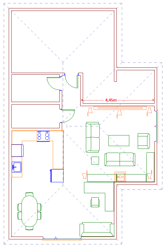

Damit ihr einen besseren Überblick habt, habe ich heute mal das Wohnzimmer vermessen und versucht zu modellieren. Das Ergebnis habe ich als Anhang dem Post hinzugefügt.
Erklärend hierzu sei noch gesagt:
Das Dach ist nicht wie im Bild ein Walmdach sondern ein Satteldach, wodurch die Schrägen etwas anders verlaufen.
Die Raumhöhe beträgt im Giebel 3,25m.
Die Front der nuLines hat 45cm Abstand zu rückwärtigen Wand (Gipskarton).
Habt ihr noch einen Tipp, was ich ausprobieren könnte? Viel weiter in den Raum rein, kann ich die nuLines nicht stellen.

vielleicht kannst du die Wand nach links noch etwas ausnutzen, also die Front vielleicht noch 20 -30 cm aus der Ecke raus nach links verschieben.
Desweiteren kannst du versuchen die Boxen höher zu stellen. Als provisorischen Sockel würde ich die nuLines auf 2 bis 3 Bücher stellen, um sie z. b. auf die Höhe einer nuLine 100 zu bringen, das könnte schon etwas bringen.

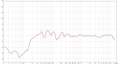

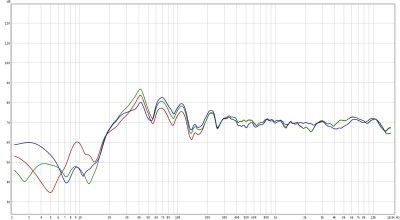

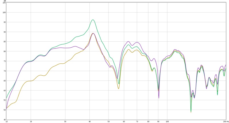

also für's erste habe ich mal REW geladen und mit meinem Messmikro des Yamaha RX-V2700 benutzt. Sicherlich können die Messungen genauer sein, aber um einen groben Hinweis zu haben, in welche Richtung es geht, dafür dürfte es reichen (hoffe ich).
Anbei mal die Messungen auf dem aktuellen Standplatz und am Hörplatz gemessen.
Erklärend hierzu:
Die grüne Kurve ist gemessen mit ATM im Pure Direct.
Die gelbe Kurve ist gemessen ohne ATM im Pure Direct.
Die lila Kurve ist gemessen mit ATM und YAPO.
<del>Erstaunlich finde ich, dass YAPO den Peak bei knapp über 40Hz nicht ein bisschen geglättet hat.</del> [edit] YAPO hat den Peak bei über 40Hz doch geglättet und wieder auf das Niveau ohne ATM gebracht.[/edit] Da der Peak sowohl mit als auch ohne ATM vorhanden ist, bestätigt das mein Hörerlebnis. Als nächstes müsste ich die nuLine mal etwas erhöhen aber da möchte ich die Regierung heute nicht noch weiter strapazieren ^^

Bist Du sicher dass das Dröhnen bei 40Hz liegt? Das ist sicher keine Frequenz die bei Musik ständig getroffen wird, außerdem sehr schmalbandig.
60-70 Hz kommt mir da schon warscheinlicher vor. Wie geht es eigentlich rechts weiter, man erkennt garnicht den MIttelwert der Kurve?
ich meine gelesen zu haben dass die resonanzfrequenz der bassreflexöffnung bei der 82er irgendwo bei 60Hz abgestimmt ist.
Stopf doch mal Socken in die Öffnung (nicht zu tief ) und teste ob das Dröhnen dann weniger wird.
Auf jedenfall das ATM auf linksanschlag oder weg, Tiefbass ist genügend da. Die Boxen stehen fast an der Wand, das verstärkt den Tiefbass schon ausreichend.

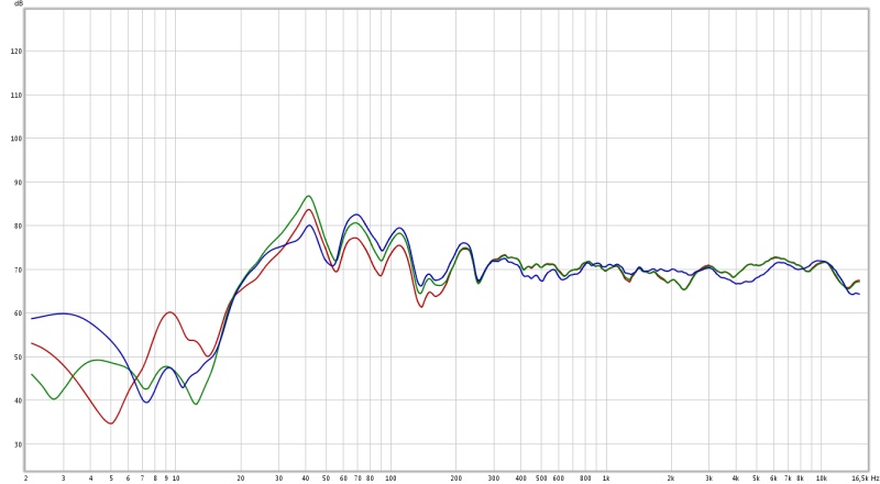

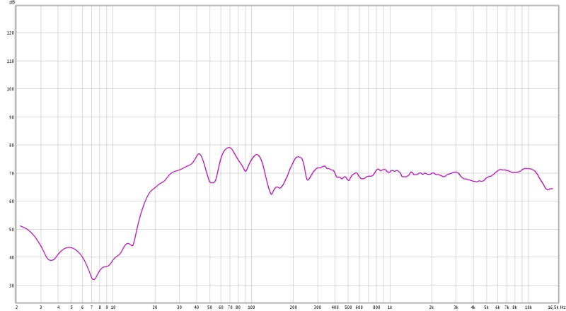

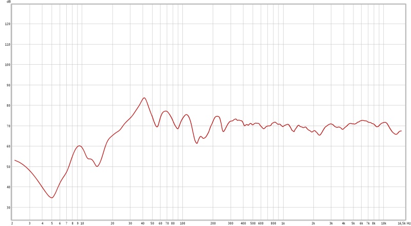

ich habe jetzt nochmal die Kalibrierung der Soundkarte gemacht und herausgefunden, wie ich dir Kurve ein bisschen glätten (1/6 Oktave) kann, denn sonst sieht es in den oberen Frequenzen grausig aus (liegt vermutlich an der Messung).
Hier mal das Ergebnis bei einem Sweep bis 15kHz: ATM 9 Uhr und YPAO deaktiviert (PureDirect)
Sieht so ein bisschen geglättet eigentlich ganz okay aus...oder was sagen die Experten?
[edit]
Hier noch ein paar Vergleichsmessungen, ATM immer auf 9 Uhr:
Grün: Ohne Stopfen, PureDirect
Blau: Ohne Stopen, YPAO korrigiert

Eine letzte Messung konnte ich bei der Regierung noch durchbekommen
Mit Stopfen, ATM 9 Uhr und YPAO korrigiert (Korrektur wurde aber ohne Stopfen und ATM bei 12 Uhr durchgeführt).

Re: nuLine 82 und Raumakustik
der frequenzgang sieht für mich ganz gut aus. zuviel bei 40Hz und zu wenig bei 150Hz. insgesamt etwa +- 10 db schwankung, das ist normal. für so wenig wandabstand eigentlich ok.
das ATM würde ich auf keinen Fall weiter aufdrehen.
obwohl ich kein großer fan von ypoa, audyssey und den ganzen equalizern bin, ist die blaue kurve der beste verlauf.
hast du neben den ganzen tests auch mal gehört wie sich das dröhnen bei den jeweiligen maßnahmen verhält?
Edit: Die letzte Messung sieht gut aus! Ist das Dröhnen besser geworden?
danke für dein Feedback. Wie ich ja schrieb, war das Hörgefühl gleich wesentlich verbessert. Bei der Aufnahme mit der ich gehört habe, war soweit alles okay. Die Tage werde ich es im Filmbetrieb sicher noch mal testen. Shutter Island heute Abend ist sicher nicht so basslastig.
Danke noch mal für den Tipp mit dem Stopfen!
