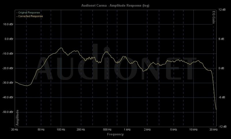

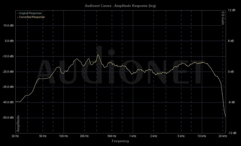

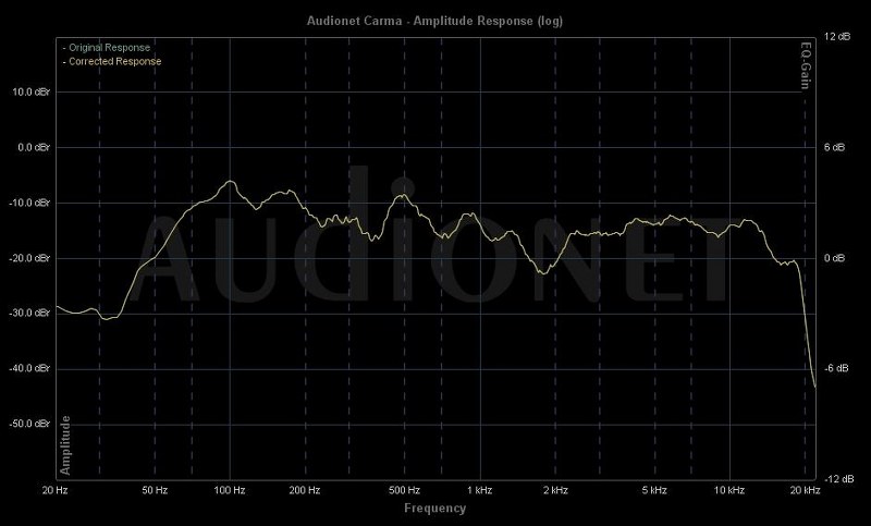

habe nun mal schnell die 301 in die Front gestellt und bin sehr sehr positiv überrascht von einem deutlich klareren Klangbild, eigtl. wie ich es erwartet hatte.
Auf Dipolmodus gefällt mir das Klangbild im gesamten Raum äußerst gut! Sehr fein ist der Nebeneffekt, dass man nun auch im Rest des L-förmigen Raumes gut Musikhören kann.
Nur ein wenig dünn untenherum hören sie sich natürlich schon an, da ich durch die fehlenden Frequenzen unter 100Hz ein Bassloch bekomme, dass wohl die 681 bisher gefüllt hat.
Ich werde die Böxle mal eine Woche so stehen lassen und wenn ich dann zufriden bin klmmen die 681er weg und es müssen 2 neue her. Nur welche :-) ?
mfg Flo

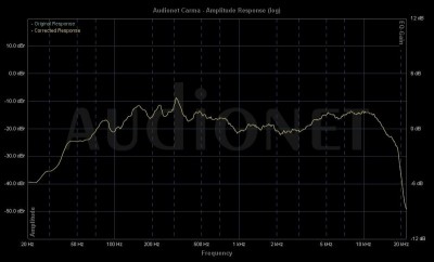

Links mit AW1300
Links mit AW1300

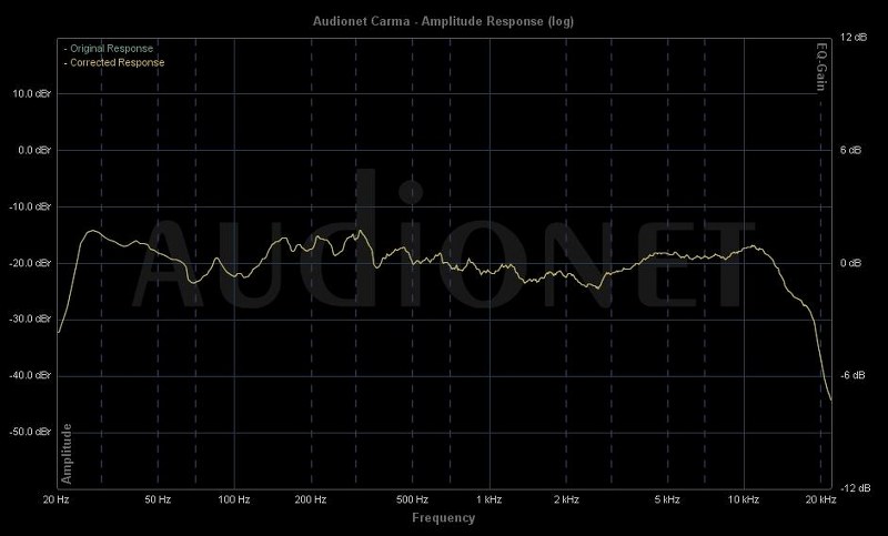

Rechts an Wand Dipol

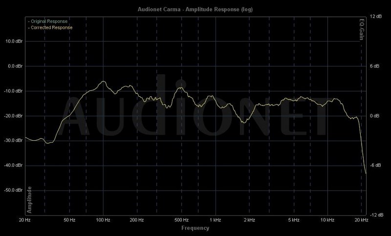

Rechts an Wand Direktstrahler

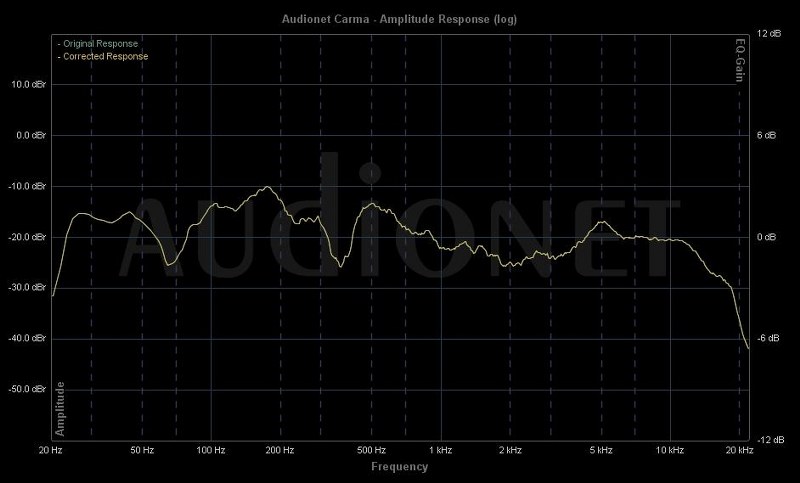

Links an Wand Dipol
Links an Wand Dipol

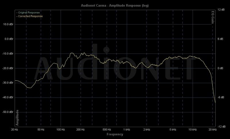

Links an Wand Direktstrahler

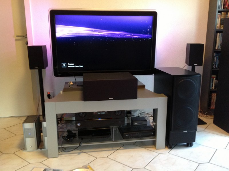

nickchang
Beiträge: 480
Registriert: Di 2. Nov 2010, 13:31
Re: Extended Stereo Phänomene
Beitrag von nickchang »

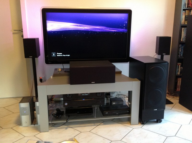

...und noch 2 Bilder
provisorischer Aufbau
Rechts mit AW1300
Rechts mit AW1300

Kannst die Lautsprecher nicht von der Wand wegholen und noch weiter auseinander ziehen?
Auch die riesen Senken bei 75 und 450 HZ wären für mich inakzeptabel. Da geht noch einiges :mrgreen: Ersteres beruht wahrscheinlich auf deiner falschen Phaseneinstellung, zweiteres kann durchaus der Fernseher sein ;)
Ansonsten ist der Frequenzgang typisch Badewanne halt... wie stark ist das letzte Bild geglättet und schon eingemessen? Der AVR müsste ja mindestens 3 dB auf 1 und 2 kHZ legen...
//EDIT: Nevermind, sind keine 75 HZ...

ThomasB hat geschrieben:Kannst die Lautsprecher nicht von der Wand wegholen und noch weiter auseinander ziehen?
Von der wand weg bringen die dipole keinen bass mehr (also noch weniger), stehen ja nun auch nur zu testzwecken dort, je nachdem welche ls ich zukünftig für die front nehme, dürfte diese wandnahe aufstellung dann nicht mehr nötig sein.
