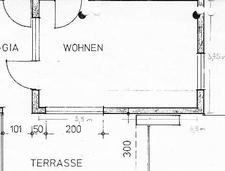

Schon jetzt einmal vielen Dank an alle, die sich mit meinem Problem beschäftigen. Natürlich ist mir klar, dass klassische Maßnahmen – also Absorber an den Wänden, besonders den ersten Reflektionspunkten, Bassfallen oder zumindets Elemente für die Zimmerecke oben und unten – die sinnvollsten Lösungen sind. Doch wie ich mehrfach schrieb, gehen eben solche Varianten nicht. Das eheliche Wohlleben fordert sein Recht.
Drum bin ich ja auf die Idee mit dem fast deckenfüllenden Deckensegel verfallen. Plus maximal zwei mobile Absorber.
Was den Bass betrifft, schrieb ich ja, dass ich später, nach erneutem Sparen, an ein Antimode Dualcore denke.
Dass die Wirkung einer solchen Konstruktion unterschiedlich eingeschätzt wird, habe ich vermutet. Darum hier meine modifizierte Frage:
Was progonostiziert Ihr? Wie stark dürfte der hörbare Unterschied zwischen dem beschriebenen großen Segel und zwei kleineren etwa mit der Größe von jeweils zwei auf zwei Metern sein?
Ich versuche mal, einen Grundriss hochzuladen. Als DAU gar nicht so einfach, das.

pølsevogn hat geschrieben:...
Was progonostiziert Ihr? Wie stark dürfte der hörbare Unterschied zwischen dem beschriebenen großen Segel und zwei kleineren etwa mit der Größevon jeweils zwei auf zwei Metern sein?
Jetzt noch ein paar wichtige Details einzeichnen (Hörplatz, Lautsprecherstandorte, größere Möbel), dann könnten wir noch besser helfen.
Ist es allerdings so, dass außer die benannten Deckensegel nichts weiter geht, macht das Ganze vielleicht gar keine Sinn.
Ohne genau zu wissen, wo Du sitzt etc. würde ich aber mal das in den Raum werfen (ausgehend vom Grundriss):
- 4x 1x1m Deckensegel zwischen Hörplatz und Lautsprechern
- Zimmerhohe Eckabsorber in den Ecken der rechten Zimmerwand (kann man ja beziehen oder farbig beschichten lassen)
- Ein paar kleinere quadratische ? Plattenabsorber hinter Dir (wg. Stereohören, um die Reflexion zu minimieren) ggf. farbig beschichtet ... kann richtig nach Kunst aussehen für den WAF
- die schon angesprochenen 2 mobile Teile für die 1. Reflexion seitlich
Das könnte dann schon ganz gut wirken. Die genauen Dicken müsste man noch aussuchen, um die Verteilung der Absorption zu optimieren.
