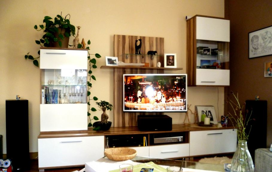

Ich muss das leider auch bestätigen. Ich versuche einmal meine Eindrücke zu schildern.
Im Grunde geht es mir wie dem TE. Es klingt wie eine Schachtel, man nimmt deutlich wahr dass die Stimmen aus der Box kommen und nicht "aus dem TV".
Mich stört das sehr. Ich schaue immer auf den Center...;)
Desweiteren habe ich während des Filmes in den Konfigurationen hin und her gezappt. (Center On // Center Off)
Dabei fiel mir auf das über die Frontboxen es zwar etwas "gepresst" klingt, quasi nicht ganz so ausgewogen, aber vom Gesamtbild erschien mir das doch schon besser mit all den Abstrichen die man machen muss. Wenn es etwas Aktion gibt oder während des Dialoges im Hintergrund etwas die Post abgeht (Bauarbeiten oder meinetwegen in der U Bahn, Disco) dann gefällt es mir MIT Center etwas besser. Es wirkt ausgewogener und eher aus einem Guss. Ohne klingt es etwas komprimiert.
Im einzelnen Dialog gefällt es mir ohne definitiv besser. Es wirkt einfach räumlicher, man "ist im Film", die Stimmen erscheinen etwas lauter und damit dominanter (im positiven Sinne).
Der Center steht richtig herum unter dem TV. Über dem TV ist keine Möglichkeit ihn zu installieren. Das brauche ich auch nicht zu probieren, da es nicht in Frage kommen wird (Regierung ;) )
Was könnte man bis auf anwinkeln noch probieren? Er steht fast an der Kante. Das Verfahren mit und ohne Kante habe ich getestet. Ich persönlich schiebe das in die "Voodoo" Sparte. In meinem Raum gabs keinerlei Einflüsse diesbezüglich.
Kann man über den AVR die Stimmen bzw. die Center"aufträge" etwas auf die FrontLS schieben? z.B. über die Abstände oder Pegelanpassungen?
Bild gefällig?
Wer hat andere oder gleiche Erfahrungen machen können?
Bin diesbezüglich hin und her gerissen bezügl. der 4 wöchigen Frist.
EDIT:
Ich poste mal ein paar Bilder bezüglich der Einstellungen und meines Raumes (Bild aus Hörposition geschossen)
Vielleicht könnt Ihr ja aus der Ferne etwas für mich machen. Das wäre wirklich SPitze. Ich bin lernfähig. ;)

Wenn es so stark unterschiedlich klingt 511/481 vs 411 liegt es in der Regel am AVR oder der Aufstellung. Soweit sind die LS nicht auseinander als das es den beschriebenen Effekt hätte.
Stellt einfach mal den 411 senkrecht auf ein Stativ und nutzt ihn anstelle einer 511 oder 481 als Front, dann werdet ihr merken was ich meine.
Für den Test dann auch ruhig mal die 481 und 511 als Center nutzen. (Kann ja ruhig das Bild verdecken....)
Eine Frage dazu:
Habt ihr das Problem hauptsächlich im TV Betrieb oder bei Filmen? Im TV Betrieb gibt es manchmal komische Sendungen die bei Wahl einer DTS:Neo oder Dolby Plz Ausgabe im Grunde nur über den Center laufen und dann auch sehr gepresst wirken.
Wenn sowas bei Filmen vorkommt würde ich mal mit der Aufstellung spielen und macht den oben genannten Test. Wichtig ist auch immer, dass ihr die Elektronik ausschließt.
Viele Einmesssysteme klingen zwar im Gesamtpaket deutlich besser, aber haben dann eben auch andere negative Auswirkungen.

Ich habe heute frei und ha mir gerade "Life of Pi" angeschaut. (Schöner Film übrigens)
Das Problem mit dem Center besteht allerdings immernoch und macht mir ziemlich zu schaffen. Erst dachte ich es wäre zum jetzigen Zeitpunkt I.O., aber ich denke beim Film schauen immer daran, glotze auf die Centerbox und denke mir immer: "MAAAAAAAAN!"
Anwinkeln hat imho nichts gebracht.
Im Stereobetrieb kommen die Stimmen definitiv "aus dem TV". Aber sobald ich einen Film in Dolby Digital schaue, dann geht das schachtelige Gesumme wieder los. Geschaut habe ich gerade im "Adventure" Modus. Auch im "Straight" Modus ist der Klang unverändert. (der Schachtelsound)
Sollte vielleicht doch ein NuLine mal probiert werden oder liegt es definitiv am Raum/mir/Avr etc.???
Da ja i.d.R. Bilder erwünscht sind....Bitteschön. :)
