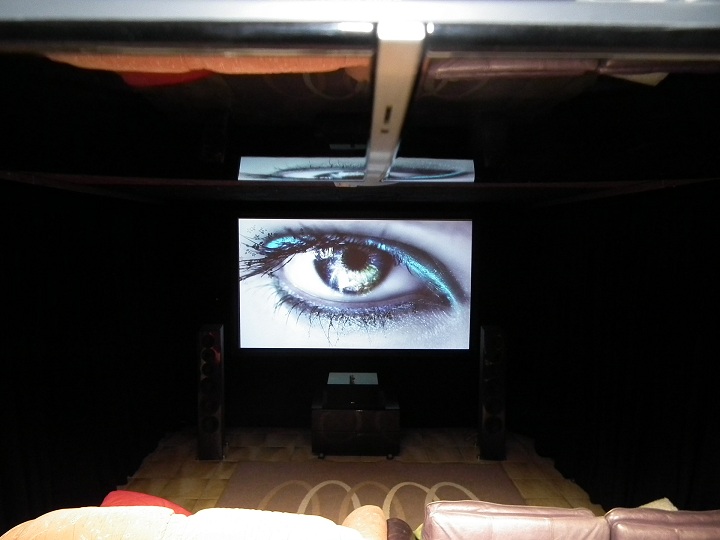

Ja, der Lensshift kann das, klar. Aber ich denke die Maskierung ist dann einfach im Weg, bzw kann gar nicht richtig eingestellt werden, weil der Blickwinkel des Betrachters auch mal schwankt.
Hier mal auf die Schnelle zur Verdeutlichung.

Schraeg projiziert man aber NIE! Selbst mit vertikalem Lensshift MUSS der Beamer parallel zur Leinwand sein. Trapezkorrektur haben wenige und wenn dann geht das auch eher nur so lala...

Sorry, aber das meine ich gar nicht. Die Lichtstrahlen müssen doch ausgehend von der Linse auf die LW treffen. Soweit sind wir uns einig denke ich. Das der Projektor parallel zur Wand steht ist auch klar (ich habe ja selbst nen Epson Proj.). Aber die Lichtstrahlen werden durch die Maskierung doch oben und unten begrenzt. Auf der Skizze sieht man doch sehr gut, was ich meine.
Naja, was meint denn msc01 dazu. Hast du dir das mal überlegt? Mich würde es stören wenn die Maskierung u.U. nicht korrekt eingesetzt werden kann.

Das was du gezeichnet hast ist aber falsch. Lensshift funktioniert nicht so. Der Beamer projiziert in deiner Skizze eben NICHT parallel.

also möglicherweise habe ich nur eine verspitze Vorstellung davon, dass dein Blickwinkel zur LW auf deiner Sitzposition nicht mit dem Abstrahlverhalten deines Beamers zusammen mit der Maskierung korreliert. :mrgreen: Die Montage des Projektors bei dir ist an sich natürlich kein Problem.
Ich bin aber immmer noch der Meinung, dass meine Skizze genau das Problem beschreibt, welches ich bei dir sehe. Du kannst natürlich auch die Maskierung genau nach Sichtwinkel in die richtige Position fahren. Aber die Maskierung genau an der LW zu befestigen ist m.M.n sinnvoller.
Ist denn dieses Bild deiner Meinung nach richtiger, ThomasB? Das Bild davor war mit dem Pad gemacht. Entschuldigung für die Ungenauigkeit. Es zeigt doch aber das gleiche Problem. :wink: Meine Skizze ist natürlich nicht maßstabsgerecht, was ich auch betonen möchte. Möglicherweise ist der Effekt aber wirklich zu vernachlässigen. Kategorisch auszuschließen jedoch nicht. :wink: Wäre glatt ein Thema einer wissenschaftlichen Arbeit.

Dein Problem hab ich schon verstanden, die Maskierung muss kleiner sein als die Leinwand. Jedenfalls so dass das Blickfeld nicht gestört ist.
Die obere Linie deiner Projektion muss waagrecht sein. Nicht schräg. Ob das Bild dann nach oben oder unten verschieben wird ist egal ;)
Sobald der Beamer 100% gerade aufgehängt wird, wirft er ziemlich genau ein Bild beginnend auf Höhe der Linse. (Bei Deckenmontage oben, bei Boden natürlich unten). Lens Shift verändert virtuell die Position deines Beamers, es wird aber noch immer Trapezfrei projiziert -gibts dafür kein Synonym? ): -
