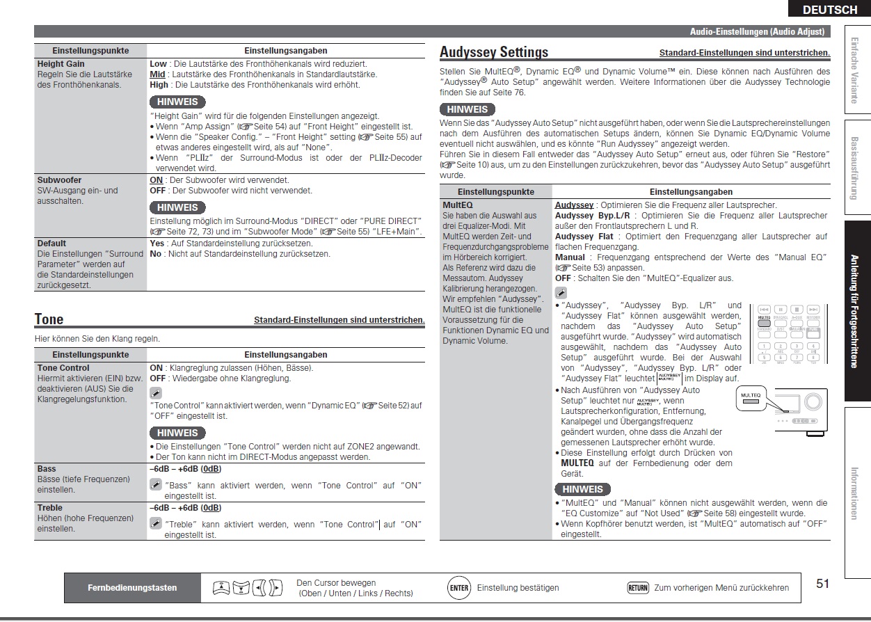

wennich Dynamic EQ auf aus stelle, sind dann alle eingemessenen Pegel und Abstände hinfällig, oder bezieht sich das nur auf die Verteilung Höhen und Bässe?
Wenn ja, dann kann ich das ja so machen, außerdem ist die Frage ob ich für jede Eingabequelle wie CD, BD SAT, usw. einstellen kann obe ich Audissey verwenden will oder nicht?
LG Jürgen
hier ist der Auszug der Anleitung des 1911:
LG Jürgen
