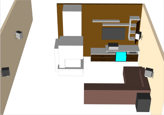

danke ich habe die Kriechmethode nicht gemacht abe ich weiß, dass der Bass nirgendwo im raum stärker ist als an der Hörposition,
außerdem ist es bei Filmen ja in Ordnung so wie es ist.
Ist es bei Musik generell so, dass weniger Bass kommt?
Bei meinem alten billigen Magnat Set war der Woofer auf -12dB eingepegelt und ich habe ihn auf +2dB gestellt,
der hat aber nur gedröhnt. Ich hatte da aber mehr Bass, was wahrscheinlich durch die Erhöhung im AVR zu tun hat.
Im Anhang ist ein Plan meines Wohnzimmers
Es ist auch nicht so, dass kien Bass kommt, vielleicht bin ich nur das Dröhnen des alten Woofers gewöhnt und keinen "richtigen" Bass?
Danke LG Jürgen

Re: Nubox Set wenig bass Stereo
hallo,
sehe ich das richtig, dass die linken Boxen weit weg im "Gangbereich" stehen?
Trennfreq. der 311er würde ich auf mind. 60 Hz stellen. Nicht 80.
Bei Musik kommt eher weniger unter 40 Hz. Daher kann das sein.
Wenn bei dir nichts kommt bei 80Hz musst du das Subvol. testweise mal dabei erhöhen. 30db ist nach meinen Erfahrungen nicht bes. viel.
Also ich würde wie gesagt die 60 Hz einstellen und dann bei Musik das Subvol. erhöhen.
Die LFE 120Hz haben i.ü. gar keinen Einfluss auf die Musik, da das nur der "Filmkanal" für Effekte ist.
Hi, ja die linken Boxen stehen, bzw. hängen im Gangbereich und das deshalb weil ich den linken Rear nicht auf einen Fuß hinter die Couch stellen wollte und eine Flucht der LS auf der linken Seite wollte. Klanglich ist das schon okay und wenn ich hinter der Couch am Esstisch sitze ist es auch besser so.palefin hat geschrieben:hallo,
Meinst du ich soll 60 anstatt der 80 Hz als Übergang einstellen?
Mein AW 993 hat ja auch Presents Einstellungen, da kann ich aber die Lautstärke abspeichern, da die Frequenzen der AVR übernimmt.
Wie kann ich generell den Bassanteil beim Denon 1912 einstellen, es wurde ja alles von Audissey eingemessen und eingestellt,
es gibt ja kein Menü wo ich im Audissey EQ das Bassvolumen erhöhen kann, oder?
Danke
LG Jürgen
