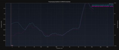

Pegel ordentlich muss noch lange nicht bedeuten dass es für die Anwendung auch laut genug ist. Ich halte es ohne Ohrschutz nicht im Raum aus bei einer Messung

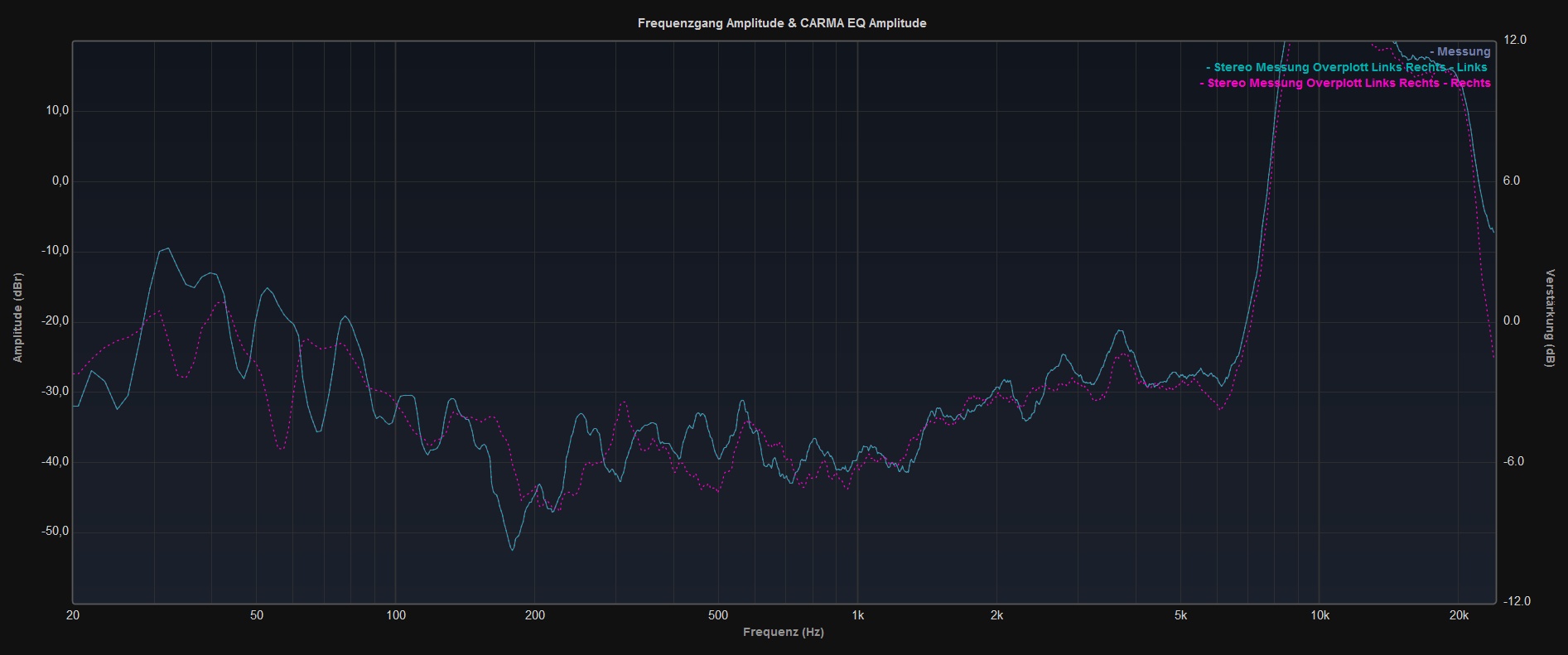

Also Pegel erhöhen, Messung auf "Internal" und dann einmal eine Stereomessung (linker/rechter Kanal per Overplot übereinander) und eine Dual Mono Messung in getrennte Screenshots. Die Kurve muss bis 20kHz gehen, sonst stimmt irgendwas nicht. Als Filterung stellst Du 1/6 Oktave ein und wenn Du möchstest anschließend nochmal 1/1 Oktave. Das wären dann insgesamt 4 Screenshots. Am AVR natürlich den pure direct Modul einstellen!

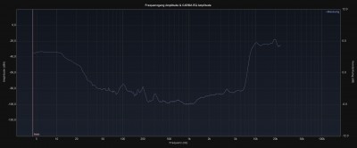

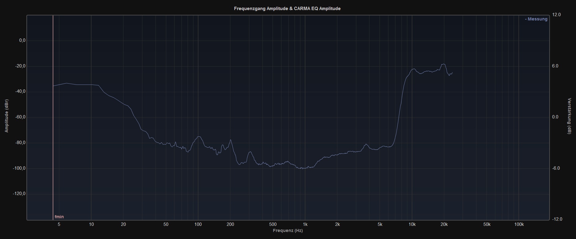

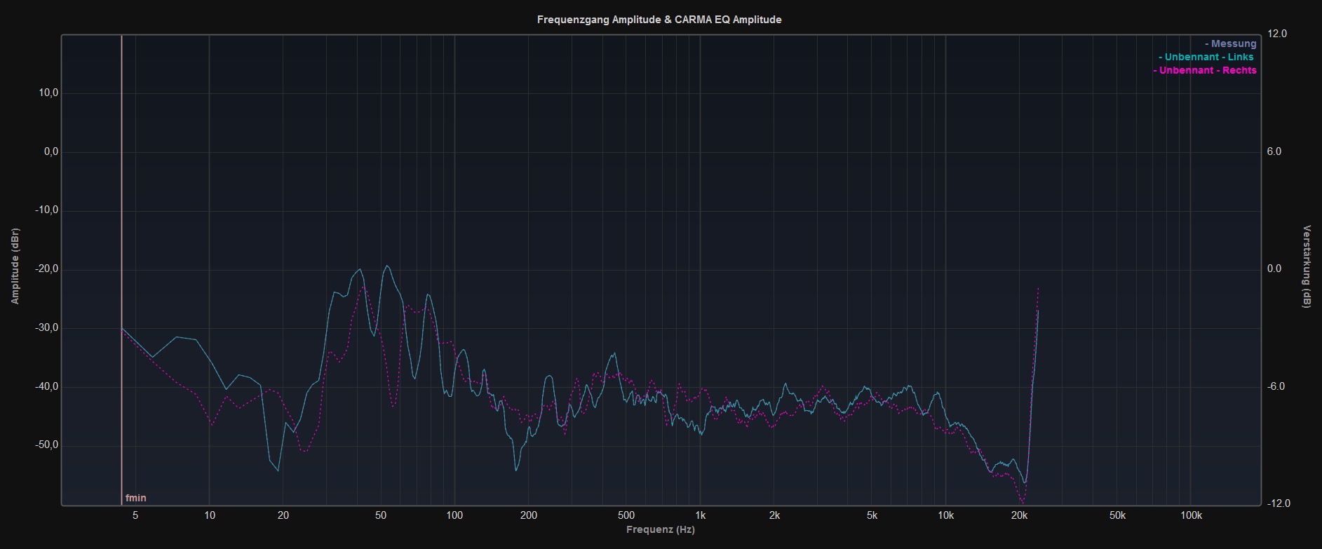

Habe gerade nochmal eingemessen. Mich wundert nur warum bei der Dual Mono Messung der Linke und Rechte Kanal absolut gleich ist vom Frequenzverlauf her. Gemessen wurde im Pure Direkt Modus. Signalerzeugung extern mittels Testtönen. Wie funktioniert denn die Interne Messung? Gruß

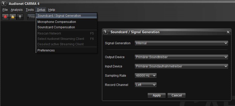

Re: Raumakustik Optimieren
Ne, also da stimmt irgendwas nicht!
Interne Messung stellst Du im Menü ein: Dass sich die Kurven im Dual Mono nicht unterscheidet soll auch so sein, ist ja auch Mono...

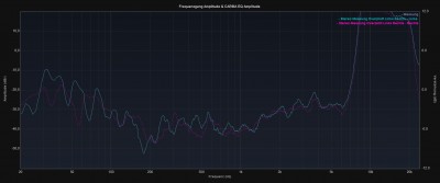

Sehe ich das richtig das ich, um die interne Messung durchführen zu können, den line out des Laptops mit einem line in (aux in) des av receiver verbinden muss? Dann das Micro am Laptop anschliessen, pure direkt einstellen, und dann die Messung starten?
Ist echt absolutes Neuland für mich
Hast aber alles korrekt erfasst.starwarshater hat geschrieben:Sehe ich das richtig das ich, um die interne Messung durchführen zu können, den line out des Laptops mit einem line in (aux in) des av receiver verbinden muss? Dann das Micro am Laptop anschliessen, pure direkt einstellen, und dann die Messung starten?
Im Anschluss muss, vor der Messung, nur noch der Wiedergabe- und Aufnahmepegel hoch genug sein.

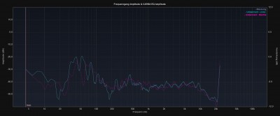

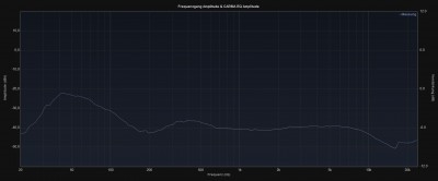

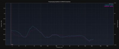

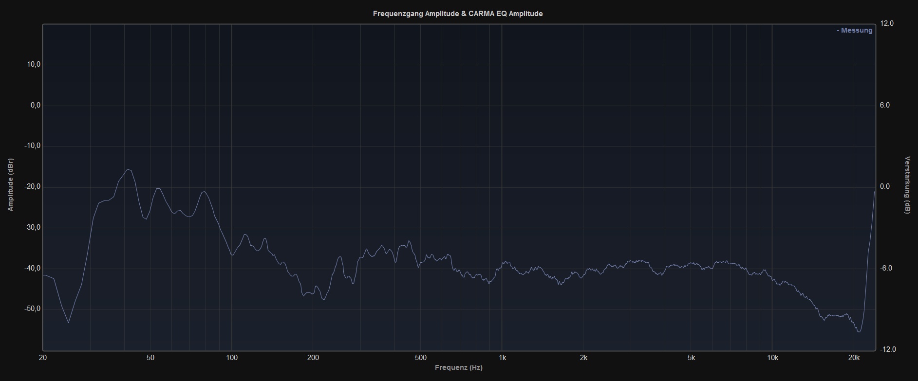

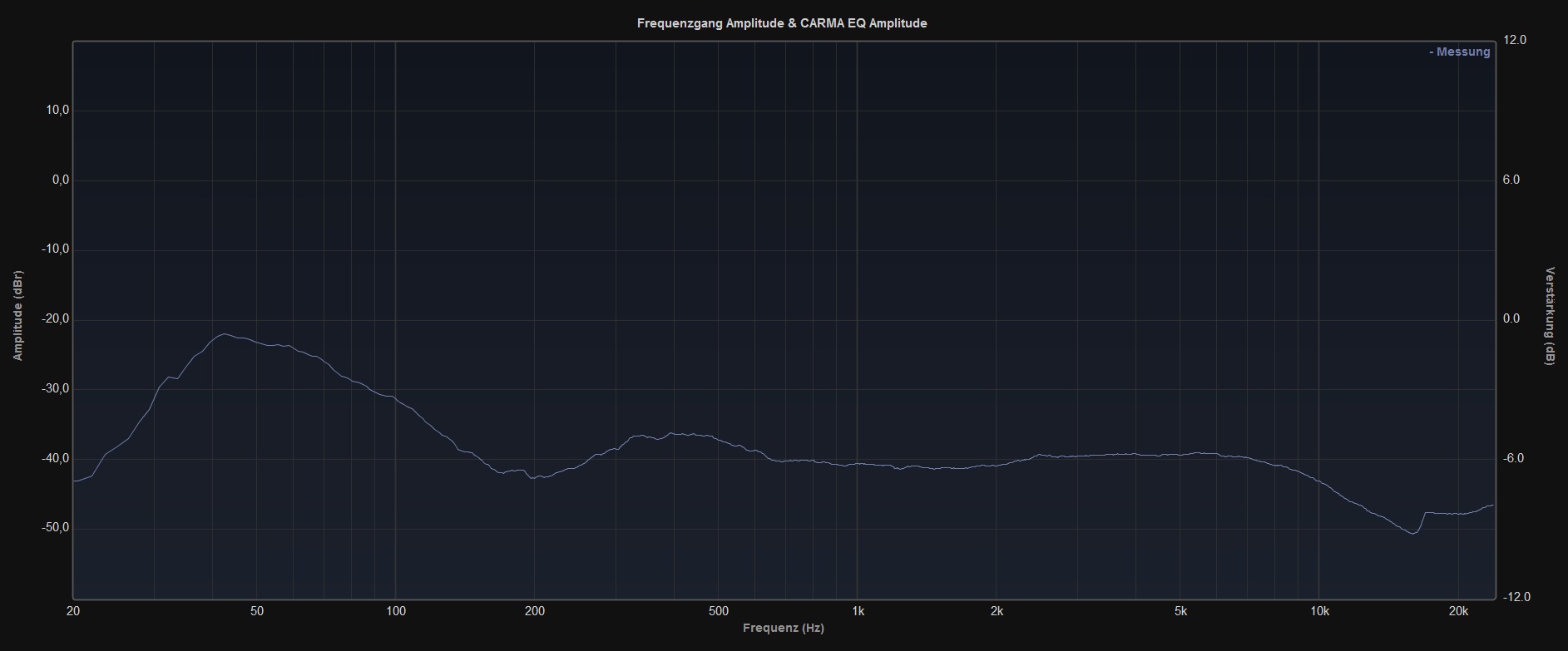

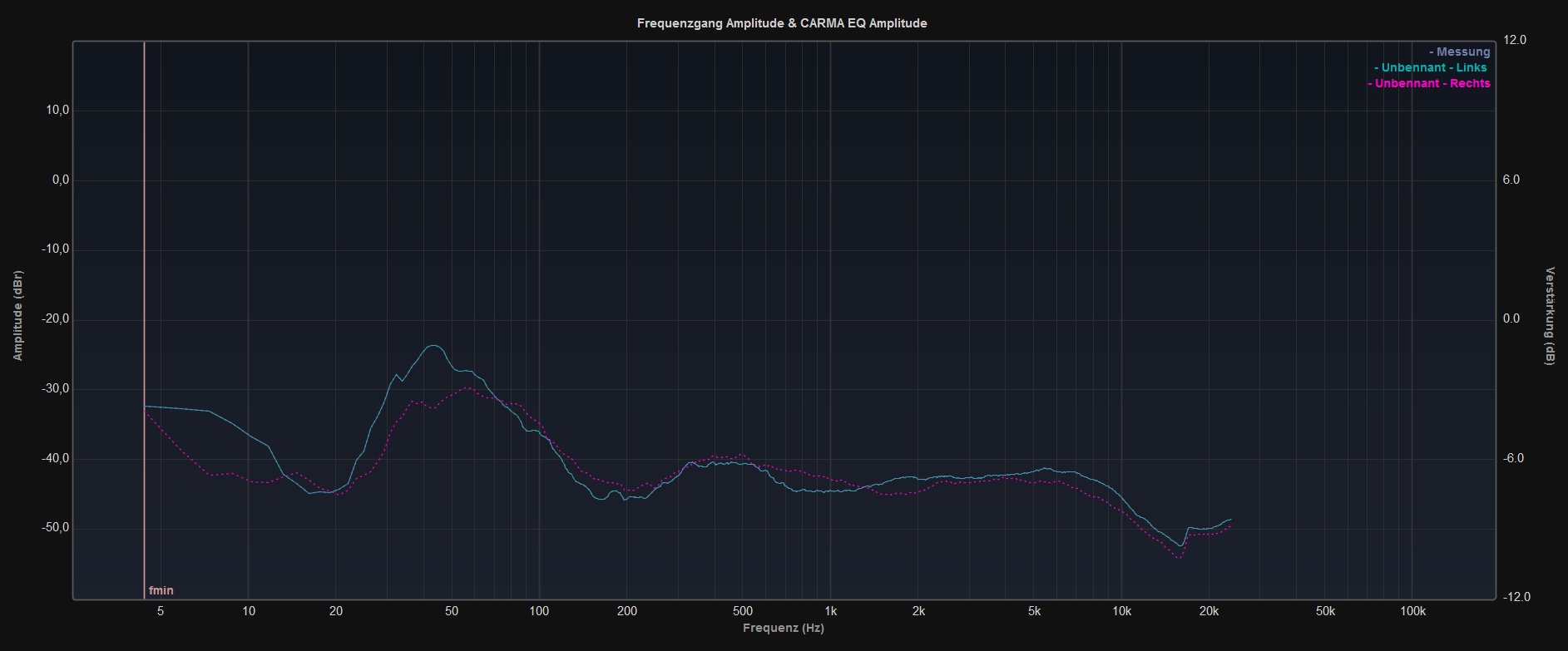

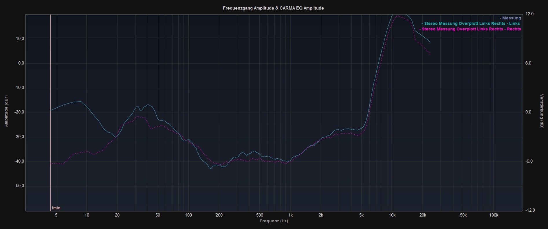

So nun habe ich nochmal die Interne Messung durchgeführt, jetzt sieht die kurve deutlich besser aus.
Ja sieht schon eher nach einem Frequenzgang aus. Ich würde aber noch 10-20dB lauter messen.
Was man auf jedenfall sieht ist dass der Bass unterhalb 100Hz extrem erhöht ist.
Ein schöner Buckel! ... Dynamic Equlizer oder sowas ist nicht an oder?
Das sind so 20dB mehr als Mittel- und Hochton.
Mittelschwere Katastrophe würde ich sagen wenn es so klingt wie es dargestellt ist.

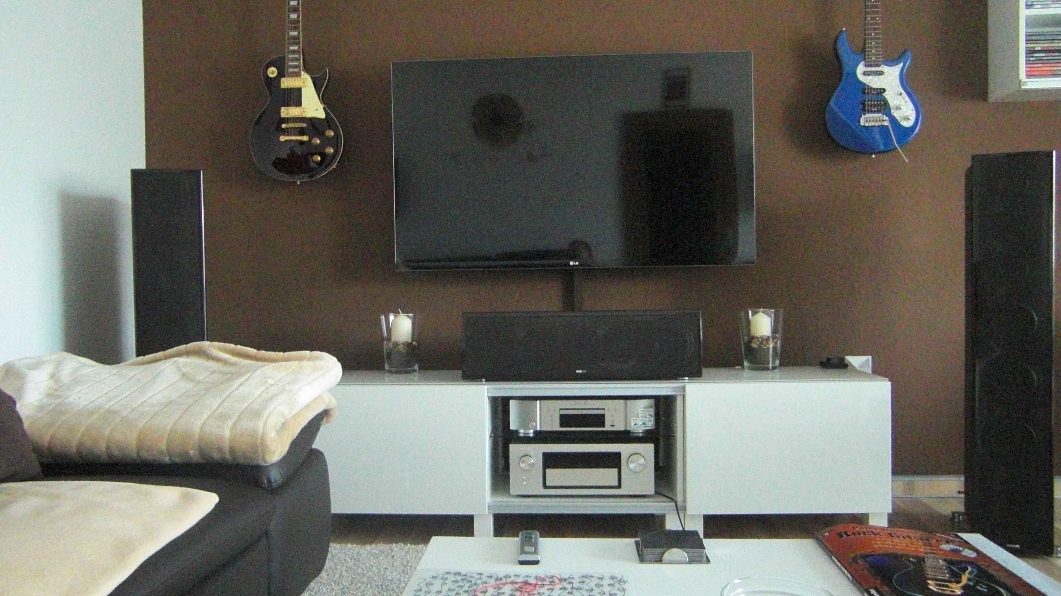

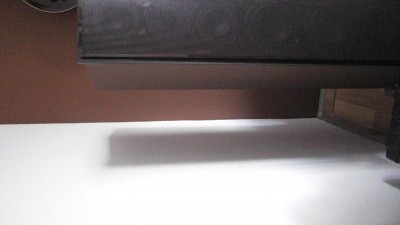

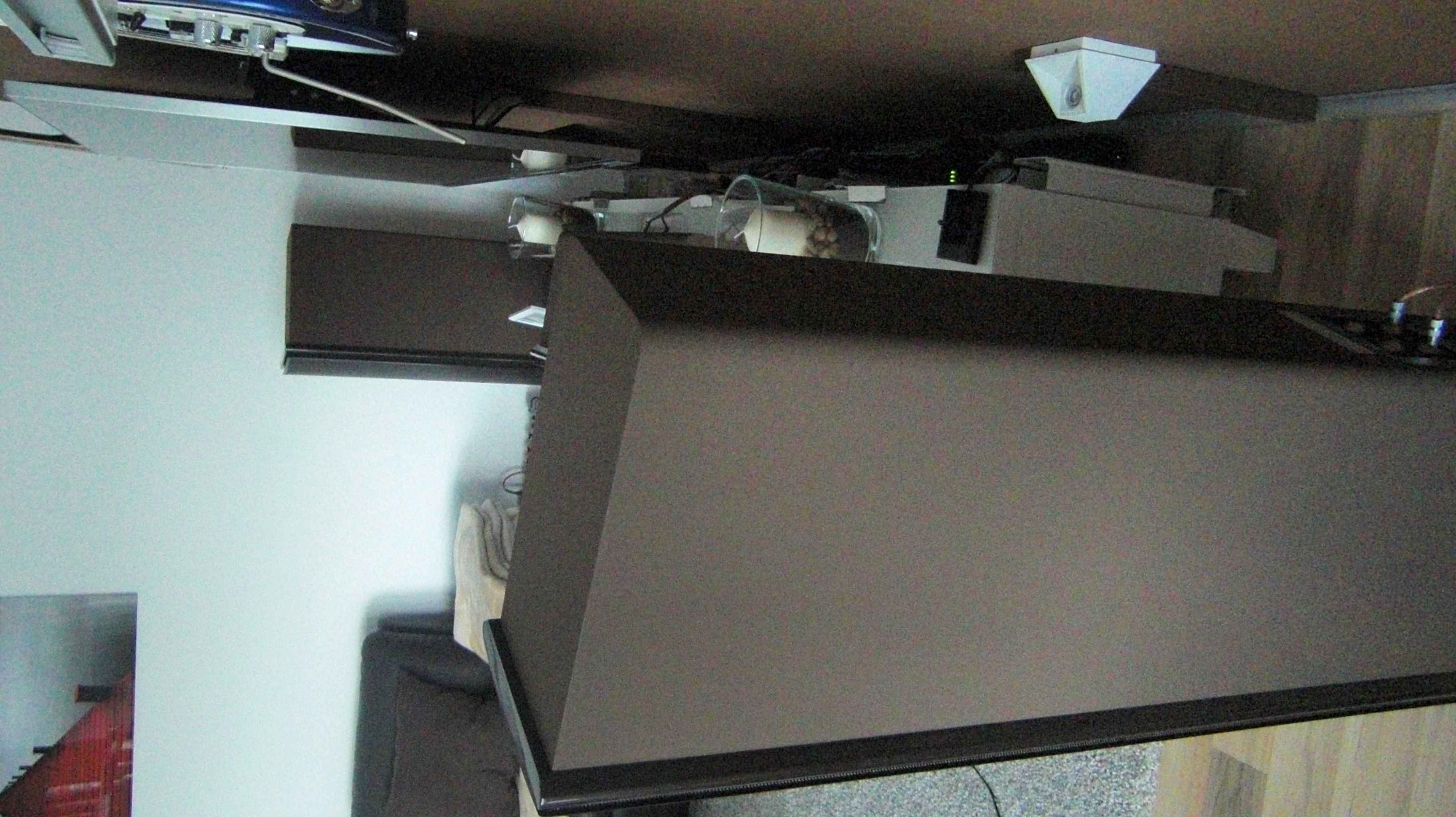

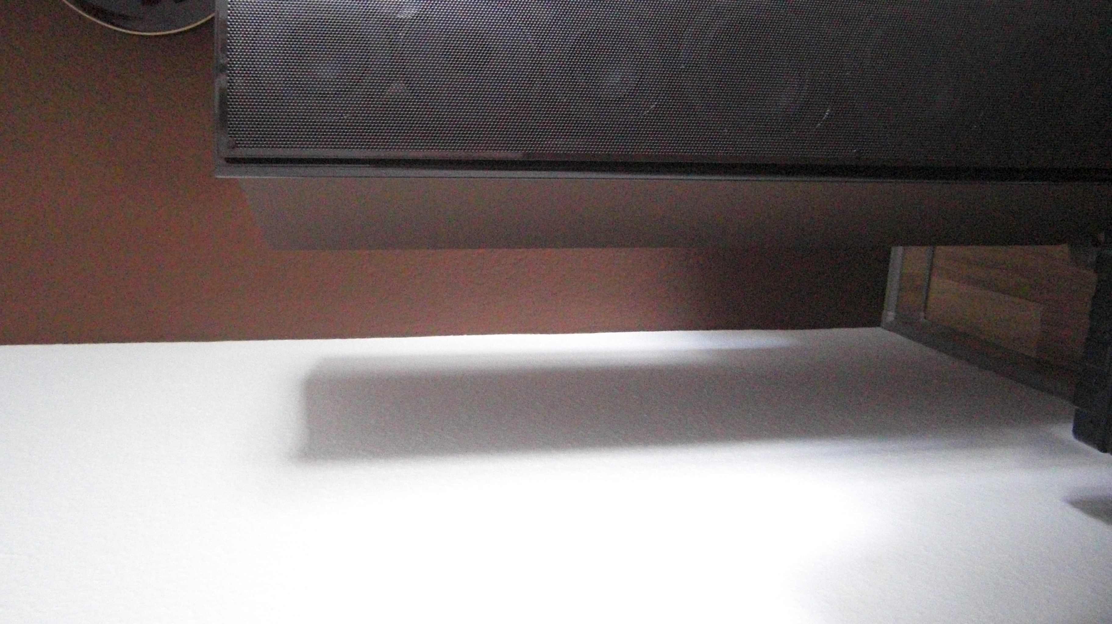

ich habe im pure direkt modus gemessen, also ohne irgendwelche eq's. Ich hänge mal Bilder der Aufstellung an. Der Wandabstand beider Lautsprecher ist Außen 66,5cm und Innen 60cm. Abstand zueinander sind 2,30m Innenseite. Seitenabstand linker LS sind 40cm, ich weis das es definitiv zu wenig ist, kann aber leider daran nix ändern. Hörabstand sind 2,90m.
