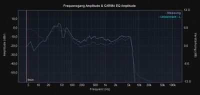

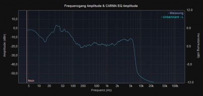

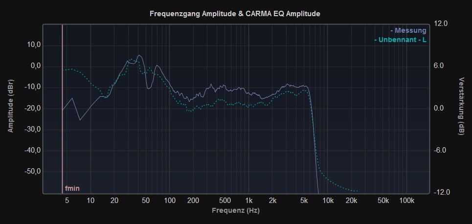

Ich habe nun mal eine Messung mit Carma 4 und dem Messmicro des Denon AVR 3313 durchgeführt. Da ich mit den Ergebnissen des Frequenzverlaufs nicht viel anfangen kann, bzw. nicht weis ob sie gut oder misserabel sind, stell ich sie mal hier ein. Grundsätzlich bin ich mit dem Sound aber zufrieden und versuche lediglich zu optimieren.

Die Kurve hört bei 5kHz auf.
Ich schätze mal der Pegel war zu niedrig...

Ich habe die testsounds von Audionet/Carma genutz und die 5.1 DTS Messung vorgenommen...
Der Pegel war eigentlich schon ganz ordentlich. Werde morgen Nachmittag nochmal messen, schont die Nachbarn
