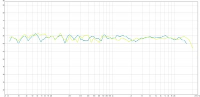

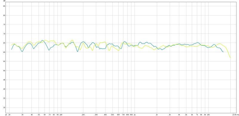

Ich wundere mich aber, dass deine Kurven alle so glatt sind...
Gibt es eine spezielle Einstellung in REW um den Nachhall zu glaetten?
Oder liegt es wirklich an der Halligkeit meines Raumes - dies will ich nicht ausschliessen und ueberlege auch gerade ein paar Absorber zu kaufen...

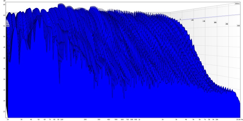

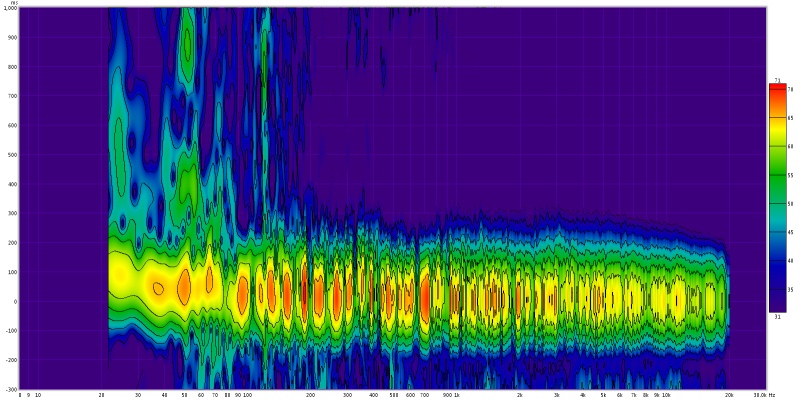

Bei mir oszillieren die Kurven wesentlich mehr.
Vor allem Wasserfall und Spectrogramm sind wild...
Ich muss jedoch darauf hinweisen, dass Kuehlschrank und Projektor liefen, daher sind beide vielleicht nicht sehr verlaesslich...
Ich werde das auch nochmal neu machen, habe nur leider nicht viel Zeit...
Das Mikro war uebrigens kalibriert (habe mir das Messequipment zum Antimode geholt).
