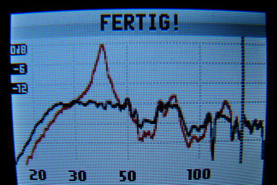

Das AM zeigt mir auch Auslöschungen an. Die stehende Welle wird durch das AM sehr gut gekappt.
Hier eine Messung. Man sieht sehr deutlich den "Watzmann" :mrgreen: und die Auslöschungen.
Ich mache nächste Woche noch mal eine aktuelle Messung mit leicht korrigierter Boxenaufstellung. Habe wieder mal 3 Tage Urlaub :D
skritikrt hat geschrieben: Hast also glueck das nur eine Wand,weil die frequenzbereiche,die da "weckgeschlukt" werden,kriegt man nicht mehr aufgefuelt,auser mit pegel in genau den Frequenzbereichen (das ist aber sehr schwierig zu realisieren),das zieht aber auch andere bereiche in mitleidenschaft. Ein Antimode und Einmessung kan da sehr helfen.. :D
Ja das ist nicht einfach die Senken wieder anzuheben. Mit dem AM geht das aber auch manuell sehr sehr schmalbandig. Ist aber sehr schwierig und Zeitaufwendig.

Und die Messung-ist nur ein ergaebnis am Hoerplatz!...einbischen links oder rechts kan es schon ganz anders aussaehen. Und weil der efekt der Rigipswand interesiert,fileicht hilft die Hi-Fi "Grundschule" den Rigips-Wand efektbereich zu erfassen. Schon mal gedacht um Sinusfrequenzen einzusetzen um zu testen,wo es die Wand am meisten "kitzelt"? Ist ein bewaertes Mittel aus den Auto-Hi-Fi bereich um resonanzen und klappernde teile im Auto zu endlarven.
Und der Clou ist darin,das es schmalbaendig greift,und solange man will es spielen lassen kann,und die Wand hat zeit sich "aufzuschwingen".
Am ende wierd es nicht fiel helfen,aber man wierd waenigstens wissen am was man ist-ists die Wand,oder ne Raummode,und man wierd wissen in waelchen bereich man Probleme hatt,und ob man daran arbeiten kann-an Raummoden kan mann,ne Wand ist schwieriger :(

Ach ja-und wo sind die beiden Senken (die das Antimode nicht ganz fuellen kann) bei der Messung? :?
