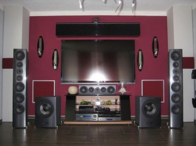

Es gibt Leute, die halten DAS hier auch für übertrieben, klingt aber absolut geil :
Center: NuVero 7
Rear: NuVero 7
Sub: 2x AW 17
Center: NuVero 7
Rear: NuVero 7
Sub: 2x AW 17
