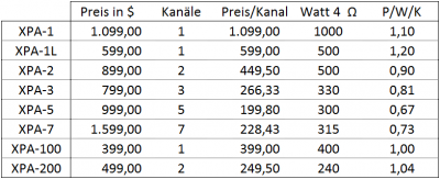

Meine Vorschlag für
9 Kanäle: XPA-2 + XPA7
11 Kanäle: XPA-2 + 2x XPA-5
Für die Fronts würde ich auf jeden Fall auf die XPA-2 gehen, da ich hier mehr Power auch für den Stereobetrieb will. (oder eben noch mehr mit Monoblöcken)
Bei den Surrounds hab ich ein bisschen gerechnet.
Der Preis/Kanal in $ verhält sich dabei folgendermaßen:
Das heißt bei 7 Kanälen (exkl. Fronts) würde ich auf jeden Fall zur XPA-7 greifen.
Bei 11 Kanälen (exkl. Fronts) kämen für mich 2 Varianten in Frage.
XPA-7 + XPA-200, ergibt einen durchschnittlichen Peis von 233,11 $/Kanal - Wenn später von 5.1.4 auf 7.1.4 aufgerüstet wird
2x XPA-5, eribt einen durschnittlichen Preis von 222,00 $/Kanal - Wenn 7.1.4 vorhanden ist.
Somit sind 2 XPA-5 billiger, ich hab auf allen Kanälen die gleiche Leistung (ka ob sich das irgendwie bemerkbar macht), sieht symetrischer aus :D und ich hab noch einen Kanal auf Reserve (für was auch immer).
Andere Meinungen?
