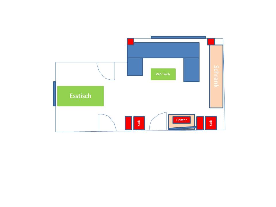

Hier mal die neueste Planung.
Lautsprecher sind momentan die NuLines in Planung. Ob nun 1 Sub oder 2 muss noch geklärt werden, aber das ist kein Thema. Mein schönes großes Holzrack wird verkleinert bzw. fliegt ganz raus gegen ein neues. TV an die Wand. Hinten definitiv Dipole und keine Direktstrahler mehr. Schrank sollte ein nicht zu moderner sein, also schon auf die komplette Länge und nicht einzelne Module. Da kommt dann teilweise die DVDs, BDs und CDs rein.
Was meint ihr?
Christian

auf jeden Fall besser als Dein Bild 2 :P
Den 2.Eck-Sub halte ich nicht für gut, eher würde ich einen 2. Sub gegenüber stellen, direkt neben das Sofa. Ich habe meinen Sub z.B. auch nicht bei den Fronts, sondern gegenüber neben meinem "Hör"-Sessel.

Mal zwischen rein gefragt, eine der vielen Türen kann man nicht irgendwie dauerhaft zumachen? Gerade die erste Tür zwischen den Boxen wäre praktisch. Andererseits hättest du das sicherlich schon gemacht wenn es ginge, oder?
