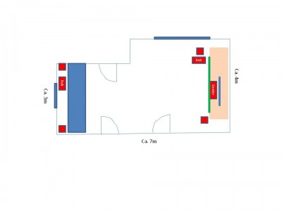

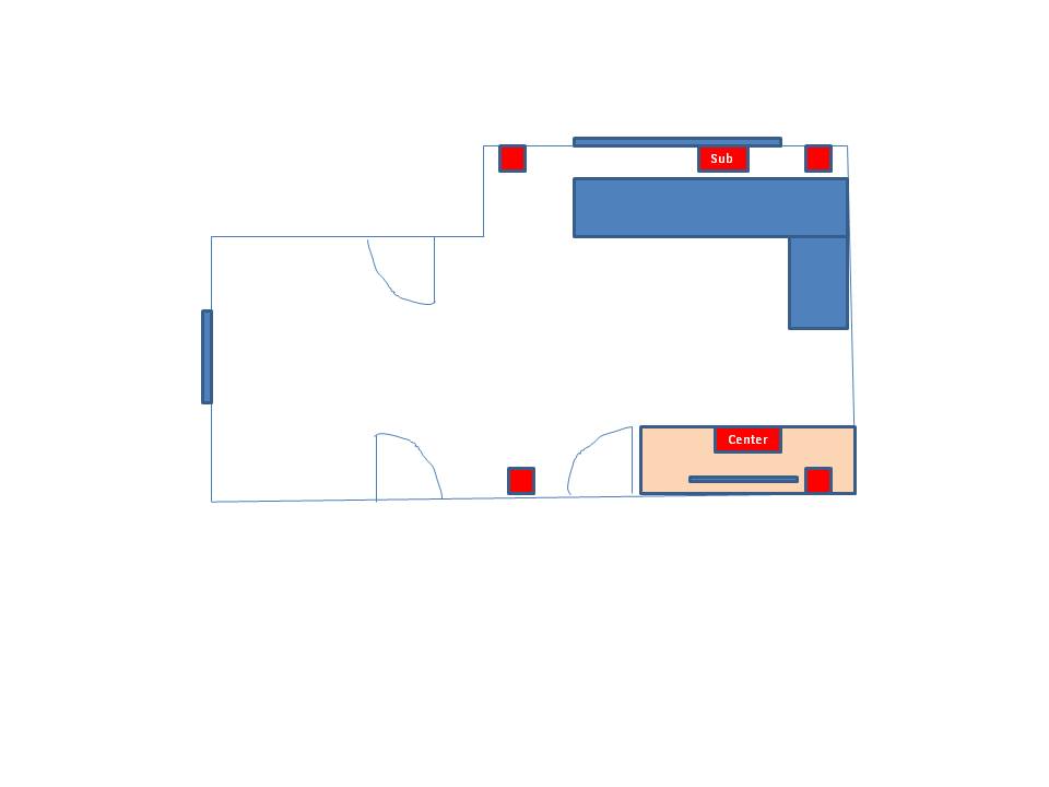

Hallo Freunde,
meine Frau plant das Wohnzimmer zu renovieren. Und da hatte sie die Idee, das ganze komplett anders zu stellen. Hier mal die Situation. Im Bild 1 seht ihr das aktuelle Wohnzimmer. NuWave 3 sind an der Wand und der TV auf einen TV-Schrank. Sub steht hinterm Sofa, wegen Platzmangel vorne. Auf Bild 2 ist die Idee meiner Frau, das ganze zu drehen. Wobei ich schon meinte, da sitzen wir weit weg und der jetzige TV reicht nicht mehr aus. Sub Positionen bitte aussen vor lassen. Hab sie halt eingezeichnet. Um was es mir geht, sind die Abstände eben Sofa zur Schrankwand bzw. TV. Und nun bitte ein paar vernünftige Kommentare. Danke.

Klangtechnisch lasse ich gerne den Experten hier im Forum den Vortritt. Wenn du allerdings Bild 2 in der Tat umsetzen willst, dann mache dich schon mal mit dem Gedanken vertraut, einen neuen Fernseher ab ca. 75 Zoll mit in deinem Plan aufzunehmen.

mal ne andere Idee. Weiß natürlich nicht ob das vom Platz her und optisch geht:
Wie Bild 2, aber die Couch nach vorne, also vor / in die Ecke links oben. Kommt halt drauf an wie weit die Couch dann im Raum steht und ob man es mag.
Dann hättest du auch wahrscheinlich noch einen etwas geringeren Sehabstand als Bild 1, doch könntet ihr das Geld für einen 75 Zoller sparen

ich halte die Lösung 1 raumorganisatorisch und klanglich für günstiger...
Bei L.2 würde quasi sonst kaum noch was im Raum aufgestellt werden können...
Aber noch mal eine Nachfrage, warum deine nW3 soooo hoch hängen müssen...
Die rechte könnte doch auf ein Stativ 65 oder 75 cm hoch, die linke aufs TV Board...

Hallo Christian,volker.p hat geschrieben:...Wie Bild 2, aber die Couch nach vorne, also vor / in die Ecke links oben. Kommt halt drauf an wie weit die Couch dann im Raum steht und ob man es mag....
die Idee fände ich auch nicht so schlecht. Hinter der Couch dann ein paar hohe Blumen oder Raumteiler/Regal o.ä.
Bild2 halte ich bei 7m Raumlänge (Stereo-Dreieck, nö: Stereo-Drei-Spitz) klangtechnisch für sehr sub-otimal

Variante 2 ist akustisch Blödsinn, schon Stereo kannste da doch vergessen. Versuch's deiner Frau mit dem Verweis auf den Sehabstand und die Kosten für einen TV mit zweieinhalbfacher Diagonale auszureden

....etwa 6m abstand zu TV und Boxen
NÖ NÖ nö , das mußte deiner Frau irgendwie ausreden , notfalls trennung bzw. scheidung

TV mit 75 Zoll hab ich auch schon ausgerechnet. Alternative wäre Leinwand.
Sofa weiter nach vorne ist fast Blödsinn, weil ich den großen Tisch noch nicht eingezeichnet habe. Aber das hab ich mir auch schon gedacht, dass die Entfernung viel zu weit ist! Aber gut, dass es jetzt nur ne Planung/Idee war und noch nicht soweit ist, das umzusetzen.
Thema NuWave so aktuell habe ich öfters schon hier gepostet.
1. sind die Kabel in der Wand verbaut und rühren von der Bose 301 Aufstellung her.
2. sind die Boxen da oben Kindersicher! Da kann keiner was umwerfen.
3. sehe ich das eben kritisch, die momentan nach unten zu stellen. Mein Sub steht hinter dem Sofa und da laufen sie ständig dagegen und der ist total zerkratzt und Gitter verbogen! Hab keinen Bock, alle 2 Wochen neue Boxen zu kaufen!
Christian

Re: Macht es Sinn, diese Planung?
das problem an der neuen variante ist:
die bühne ist hinüber, aufgrund des kaum noch vorhandenen stereodreiecks
weitere probleme:
das ganze wird schlimme reflektionen der front in dem eck oben geben
die wandnahe sitzposition ist natürlich auch nicht optimal
der sub hinten an der wand wird auch nicht so lustig
anders gesagt: von einer halbwegs vernünftigen akustik in deiner derzeitigen aufstellung wird sich alles verschlechtern
@kinder: schon mal überlegt wie ein gitter/holzzaun um den sub/boxen zu packen? (notfalls kann man kinder auch in sowas einsperren
weitere probleme:
