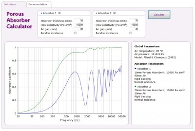

Hier ein Vergleich zur Verdeutlichung der verschiedenen Wirkungsbereiche:Derry12 hat geschrieben:Da hast du recht, Andreas. Danke für den Tipp.
Das sind die Angaben des Verkäufers. Nur ob das jetzt gut oder schlecht ist, kann ich schlecht beurteilen.
Absorber 1: 10 mm Akustikvlies mit 90 mm Abstand
Absorber 2: 70 mm Basotect mit 30 mm Abstand
Gesamttiefe beträgt bei beiden 100 mm

Ich denke, der Unterschied ist deutlich, oder?
