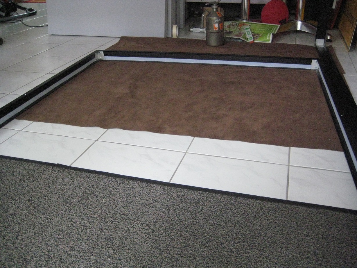

So, heute ging es mit der Stoffbespannung weiter.
Im Gegensatz zu der "übliche" Methode, die darin besteht, den Schaumstoff zu bespannen, bin ich den anderen Weg gegangen & werde den Stoff in den Rahmen spannen.
So sind später auch die Alu-Querstreben nicht mehr sichtbar.
In unserer Firma haben wir selbstklebendes Klettband, das klebt wie die Sau. Daran hängen wir z.T. sehr schwere Stoffe auf... Das Ganze wird jetzt rund herum in den Rahmen eingeklebt, um später den Stoff daran zu befestigen: Der Stoff wurde von mir mithilfe eines Laser-Schneidetisches auf Maß genau geschnitten, und die Ränder wurden mit Flauschband ausgestattet.
Der Laserschnitt sorgt auch dafür, das die Ränder "verschmolzen" werden und die Kanten nicht ausfransen können: Jetzt wurde es langsam spannend.
Der Stoff wurde in den Rahmen eingebracht & mit einer gewissen Spannung an dem Klettband befestigt: Dann der erste herbe Rückschlag. SCH.... !!!!
Trotz gewisser Abzüge beim Stoffmaß, habe ich die Dehnfähigkeit des Stoffes unterschätzt.
Schlußendlich waren fast 8cm "übrig": ...naja, besser als zu klein, da heißt es nochmals nacharbeiten.
Egal, bisher läufts ganz gut & auf den "Mißerfolg" trink' ich jetzt erstmal ein (oder mehrere) kühles Pils...
Andreas
