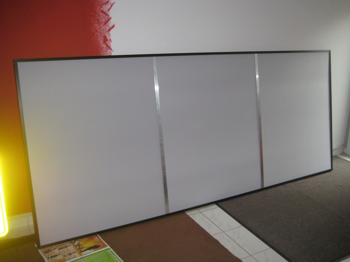

Hier nun ein Foto vom ersten "Prototypen" (spätere Sichtseite) :
Die Segel haben sind 296x126cm groß und der Rahmen besteht aus schwarz eloxiertem & gebürstetem Aluminium.
Stoffbespannung folgt nächste Woche.

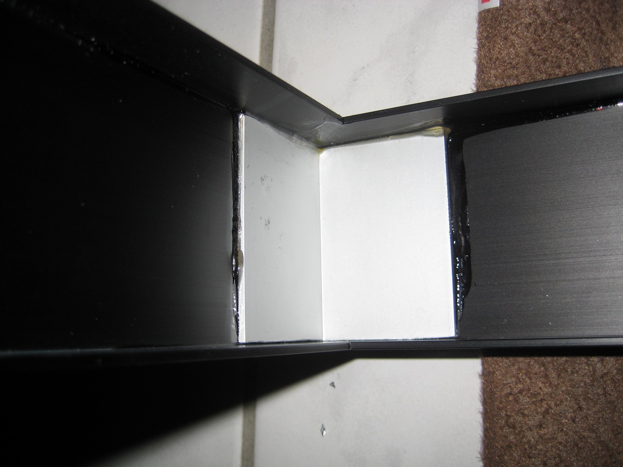

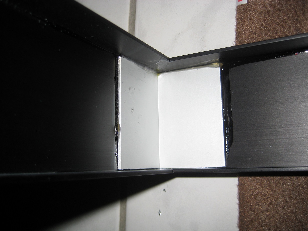

So, der erste Schritt war Aluwinkel einzukleben.
Diese wurden genau auf dass Innenmass der U-Profil gesägt, so dass ein Verrutschen nicht möglich war:
Der so gefertigte Rahmen war natürlich noch relativ instabil & ich hatte Bedenken, dass beim weiteren Zusammenbau der Kleber nicht ausreichend ist.

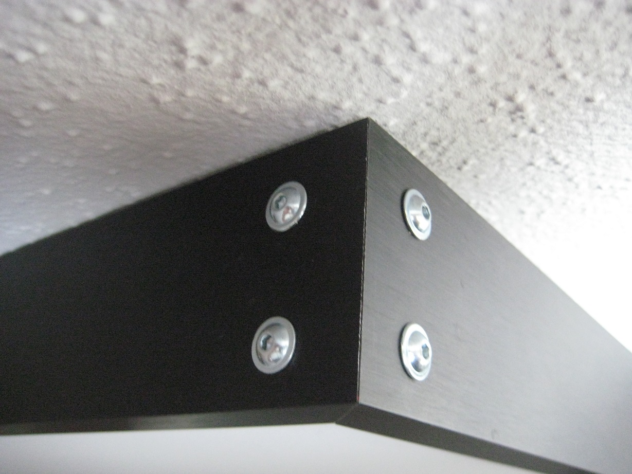

Deshalb wurden die Winkel zusätzlich noch von außen verschraubt:
Finde den Kontrat zu den schwarzen Profilen noch irgendwie interresant.
Mal sehen wie es später an der Decke aussieht. Evtl. werden die Schrauben noch schwarz matt lackiert & wären somit fast unsichtbar.

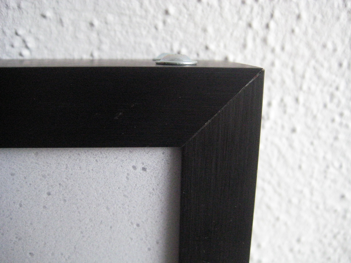

Die Gehrung habe ich auch ganz gut hinbekommen:

Andreas H. hat geschrieben:Die Gehrung habe ich auch ganz gut hinbekommen:
Genau-ist mit "do it yourself" wekzeug sehr schwierig so gelungen hin zu bekommen :bow-yellow: ..oder hast du es machen lassen :roll:
Egal-bis jetzt-respekt :handgestures-thumbupleft: -klasse Arbeit.

skritikrt hat geschrieben:..oder hast du es machen lassen :roll:
Mit "normalem" Heimwerkermaterial lässt sich sowas mMn nicht sauber hinkriegen. :sweat:
Die Profile wurden bei mir in der Firma auf den mm genau zugesägt.
Da wir ebenfalls fast ausschließlich mit Alu-Profilen arbeiten, ist natürlich eine entsprechende Säge vorhanden.. :wink:
