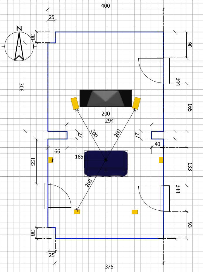

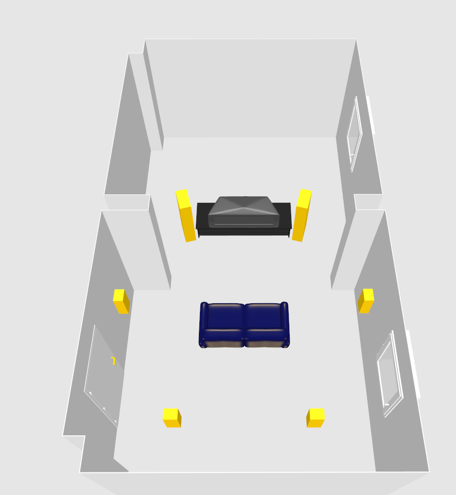

So, nun habe ich mal eine dritte Skizze erstellt. Das TV-Rack um 2 m nach untern und die LS direkt daneben nach 1/4-Regel angeordnet. Allerdings ist das TV-Board nun bloß noch 1,80 m breit. Direkt im Stereodreieck nun die Couch. Die Surround-LS direkt links und rechts und die Backsurrounds ebenfalls im Sterodreieck bzgl. des Sitzplatzes angeordnet.Weyoun hat geschrieben:Kardamon hat geschrieben:Ziehe die gesamte Möbel-Boxen-Aufstellung der Variante 2 so weit hinunter, sodaß der Sturz eine gedachte horizontale Mittellinie ZWISCHEN TV und Sofa ergibt. in etwa. Ich schätze um gute 2m hinunter.
Es wird damit einigermassen symmetrisch.
Somit muss der TV in den Raum hinein. Auf oder in ein kurzes Möbel oder auf eine Säule.Kardamon hat geschrieben:Ich würde die Frontboxen mit Abstand nach 1/4 Regel zu den seitlichen Wänden aufstellen.
Ergibt ein kleineres Stereo Dreieck in einem deutlich grösseren Raum, ist doch raumakustisch vorteilhaft.
Was hältst du davon? Ich finde, man muss sich optisch erst mal sehr an eine solche Raum-Anordnung gewöhnen.

Morgen,
Also ehrlich gesagt finde ich diese Variante nicht so toll!
Wieso soll man sich so einengen, wenn man doch eigentlich mehr Platz hat?
Ich würde die 2te der von Dir (Weyoun) genannten Varianten bevorzugen und würde einfach auf 5.x.x gehen.
Ich denke das die Backsurrounds bei den jeweils möglichen Aufstellungsvarianten eh keine nennenswerten Vorteile ggü 5.x.x bringen bzw an anderer Stelle eher noch mehr Nachteile mit sich ziehen (Zwang bei der Aufstellung).
Also ich würde dann eher als Surroundlautsprecher Dipole einsetzen und die ordentlich anbringen.
Wenn Du noch mehr Effektlautprecher brauchst, würde ich eher in die zweite Ebene (sprich 3D Soundformat) gehen.Mit Sicherheit ist der Effekt da deutlich größer.
Die Verengung oder den Sturz oder wie auch immer, würde ICH dann eher mit einem schönen dicken Vorhang (auf ner Gardinenstange oder so) versehen um den Raum akustisch "abzuschließen" .
Abgesehen davon das Du den zweiten Raum dann auch einfach abgrenzen kannst und auch ein Esszimmer oder was weiß ich daraus machen kannst, hast Du auch gleich schon was richtig sinnvolles für deine Akustik gemacht.
Bei der Raumbreite ist die 1/4 Regel, wie Du ja bereits geschrieben hast, ziemlich "einengend".
Von daher musst Du wohl eher "nur" bei 80cm aus der Ecke bleiben und den Rest (wenn überhaupt von Nöten) über einen DSP regeln.
Ich habe die 1/4 Regel auch um 20cm missachtet, wegen Reflektionen am Korpus der NL284 (Beamer Leinwand Kombi) musste ich die eben 40cm weiter auseinander schieben.
Bin dann auch mit der Couch 20cm zurück um auch genau zu bleiben .
Jedenfalls konnte ich da keine nennenswerten Unterschiede feststellen!
Wie gesagt, ich würde mich auf einen Raum beschränken und lieber die Backsurrounds gegen Höhenlautsprecher ersetzen oder ganz weglassen und den Raum mit einem schönen Vorhang abtrennen.

Tja, wie war das nochmal mit dem "Opfer bringen" für's Hobby?nuChristian hat geschrieben:Also ehrlich gesagt finde ich diese Variante nicht so toll!
Also Atmos oder DTS:X sollte eh in einem zweiten Schritten kommen, aber eher in der Form 7.2.4 und nicht 5.2.4.nuChristian hat geschrieben:Ich würde die 2te der von Dir (Weyoun) genannten Varianten bevorzugen und würde einfach auf 5.x.x gehen.
Warum sollen Backsurrounds nicht funktionieren?
Eine Art "Schallvorhang"? Bringt ein Vorhang wirklich so viel Schalldämpfung?nuChristian hat geschrieben:Die Verengung oder den Sturz oder wie auch immer, würde ICH dann eher mit einem schönen dicken Vorhang (auf ner Gardinenstange oder so) versehen um den Raum akustisch "abzuschließen" .
Übrigens: Ich habe in der neuen Wohnung eine riesen Essküche, da brauche ich kein zweites Esszimmer.
Da noch nicht zu 100% feststeht, ob zwei Standboxen einziehen oder kleinere Front-LS (2 Subwoofer sind eingeplant, aber noch nicht eingezeichnet), ist das mit der 1/4-Frage nicht ganz trivial. Und ein "günstiges" DBA aus z.B: 4 mal Line 600 (dann könnten die Subs schön an der Wand verschwinden) dürfte ja wohl auch ausscheiden aufgrund des Sturzes...nuChristian hat geschrieben:Bei der Raumbreite ist die 1/4 Regel, wie Du ja bereits geschrieben hast, ziemlich "einengend".

Hallo Weyoun,
Ich meinte mit den Backsurrounds das ich davon ausgehe, dass sie so aufgestellt (sprich im Abstand von 1-1,5m zu den eigentlichen Surrounds) wahrscheinlich keinen nennenswerten Zugewinn im Vergleich richtig aufgestellten zu Dipolen bringen.
Ich mag es im Rearbereich eher diffus und räumlich,
Die Aufstellung mit den Rears und Backsurrounds, ausgerichtet auf die Sitzposition, erreicht meiner Meinung nach eher das Gegenteil, nämlich Präzision, aber der eine mag es diffus, der andere eher präzise.
Mich hat dieses direkte Anstrahlen von den Surroundlautsprechern immer genervt.
Zudem ist es auch so das bei sehr vielen Streifen die Rearkanäle lauter als der Rest abgemischt sind.
Bei Dipolen macht sich das nicht störend bemerkbar.
Das würde ich mal gegenhören.

Hallo Nicolas,
Nunja, ich denk das kommt auf den Standpunkt an.
Für mich wäre es eher Platzverschwendung einen 9qm "nur" wegen zwei Backsurrounds zu verschenken.
Darüberhinaus würden die Backsurrounds ja dann auf Ständern mitten im Raum stehen.
Hätte der Martin jetzt eine Beamer Leinwand Kombination von sagen wir 2,50m Breite, dann wäre es sicher sinnvoll, zwecks Sitzabstand, das Ganze etwas in die Länge zu ziehen.
Aber unter diesen Bedingungen wäre ich der Meinung das Ganze schön kompakt zu halten.
3m Tiefe zusammen mit einem TV anstatt einer Leinwand finde ich sehr vernünftig.
Dann kann der Martin auch quasi bilderbuchmäßig stellen.Dadurch ergeben sich dann auch wieder Vorteile.
Gehen wir mal rein hypotetisch von folgender Kombo aus :
3 x NV50 in der Front
2 x NV30 im Dipolbetrieb als Rears
2 x AW 12 (die , ohne das TV Rack zu kennen, vermutlich exakt nach der 1/5 Regel gestellt werden können)
Das alles macht sich in einem 9qm Raum sicher richtig gut.
Zudem hat er dann ansich auch weniger akustisch zu optimieren, ganz zu schweigen von der Dämmung der "Rückwand" durch einen Vorhang.
Ach und bevor ichs vergesse, der Vorhang ansich hat natürlich nicht so eine starke Wirkung, allerdings verliert der Schall Energie durch den Vorhang, wird dann immernoch im hinteren Raum reflektiert und dann wieder vom Vorhang gedämmt, sodass die Wirkung am Sitzplatz richtig gut sein sollte, wenn ich Caines Erklärung richtig verstanden habe.
Aber nur um das mal hervorzuheben, das ist alles nur Brainstorming und ist, wie oben erwähnt, vom Standpunkt abhängig.
