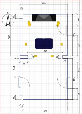

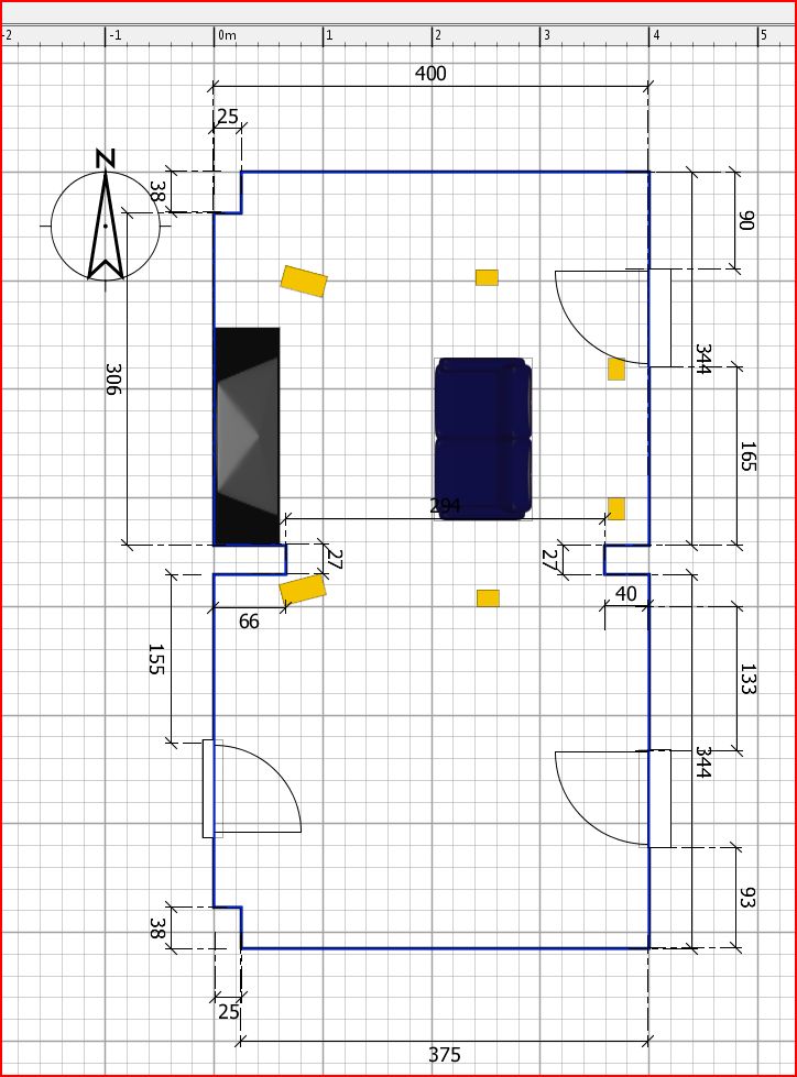

Ich hoffe, der Thread-Titel ist nicht zu kryptisch. Ich habe zwei Möglichkeiten, in meiner neuen Wohnung ein Heimkino zu realisieren. Einmal längs zur Stirnwand und einmal quer. Siehe dazu auch die 4 Bilder. Was mir etwas Sorgen bereitet, ist der Sturz, der einmal 40 cm und einmal 66 cm in den Raum hineinragt sowie von der Decke ca. 20 cm nach unten reicht. Früher waren das mal zwei Zimmer und statisch konnte man den Sturz wohl nicht kleiner machen, weil die Deckenplatten direkt darauf liegen. Zudem verhindern auch die beiden 25 cm mal 38 cm großen Nischen, dass der Raum richtig quaderförmig ist.
Was haltet ihr von den beiden Vorschlägen? Möbel und Lautsprecher sind noch keine da. Ich habe in den Skizzen einfach mal ein 2 m breites HiFi-Board sowie eine 1,50 m breite Couch eingezeichnet. Zudem habe ich bei den Lautsprechern einfach mal die Maße von Vero 110 und Vero 50 genommen, damit man sieht, wie es im Raum wirkt. Aber wie gesagt, das ist noch nicht fix, genausowenig wie die Frage, ob und wie viele Subwoofer noch dazukommen.
Hierzu frage ich euch, was ihr mit den gegebenen Raummaßen anfangen würdet.

hm,... wenn ich mir die kurze Trennwand und die Box daneben ansehe.... würde ich mich wohl für die untere Variante entscheiden.
Prinzipiell haben beide Stellrichtungen ihre Vor- und Nachteile.
Akustisch wirds unten wohl symmetrisch sein, oben eher nicht.

Hmh, richtig symmetrisch ist das aber aufgrund des Schachtes bzw. der Säule oben links auch nicht.palefin hat geschrieben:hm,... wenn ich mir die kurze Trennwand und die Box daneben ansehe.... würde ich mich wohl für die untere Variante entscheiden.
Immer raus damit, solange man Tür und Fenster noch nutzen kann.Kardamon hat geschrieben:Müssen wir deine Vorgabe nur dieser zwei Aufstellvarianten einhalten?
Denn ich halte eine deutlich andere Aufstellvariante für viel besser.
Re: Quer- oder Längsaufbau eines Heimkinos in folgendem Hörr
Ich hatte eine ähnliche Situation und kann dir nur zur unteren Aufstellung raten. Aufgrund der unsymmetrie wirst nie glücklich werden. Du hast immer ein einseitiges mehr los Klangbild

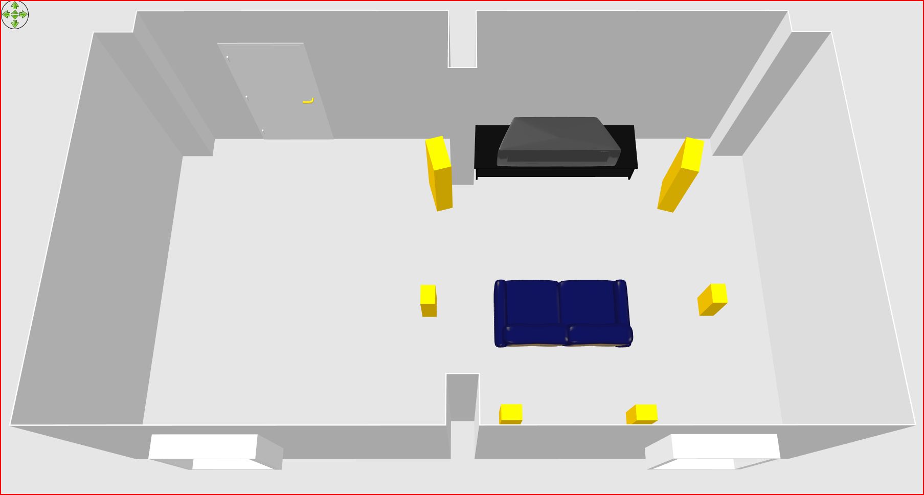

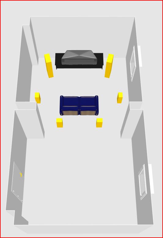

Ziehe die gesamte Möbel-Boxen-Aufstellung der Variante 2 so weit hinunter, sodaß der Sturz eine gedachte horizontale Mittellinie ZWISCHEN TV und Sofa ergibt. in etwa. Ich schätze um gute 2m hinunter.
Es wird damit einigermassen symmetrisch.
Somit muss der TV in den Raum hinein. Auf oder in ein kurzes Möbel oder auf eine Säule.
Alle Wände bleiben für Möbel, offene Bücherregale, etc. verfügbar.
Und dann je nach Raummöblierung Raumakustik Maßnahmen setzen.

Ich werde das heute abend oder am WE mal neu mit Sweet Home 3D zeichnen und das Ergebnis posten.Kardamon hat geschrieben:Ziehe die gesamte Möbel-Boxen-Aufstellung der Variante 2 so weit hinunter, sodaß der Sturz eine gedachte horizontale Mittellinie ZWISCHEN TV und Sofa ergibt. in etwa. Ich schätze um gute 2m hinunter.
Allerdings habe ich dann große Angst, dass die "Lücke" des Sturzes mit knapp 3 m zu schnal sein könnte, also dass von den Frontboxen nicht alles beim Hörplatz ankommt. Denn wenn die Frontboxen nach 1/5-Regel jeweis 80 cm zur linken und rechten Wand entfernt stehen (Mittelpunkt der Box), und dann noch 2 m nach unten gerückt werden, also dem Sturz ziemlich nahe kommen, dann wirkt doch der Sturz noch mehr als "Wellenbrecher" als in meiner Variante 2, oder nicht?
Zudem kommt dann der linke Surround-LS der Tür verdammt nah!

Ich würde die Frontboxen mit Abstand nach 1/4 Regel zu den seitlichen Wänden aufstellen.
Ergibt ein kleineres Stereo Dreieck in einem deutlich grösseren Raum, ist doch raumakustisch vorteilhaft.

1/4-Regel bei 4 m Wandbreite Da bleiben ja am Ende nur <= 1,8 m für das Rack, auf dem der TV stehen soll, übrig (wenn man von Boxenbreiten von je 20 cm ausgeht)
Und das Stereo-Dreieck hätte auch nur eine Seitenlänge von ca. 2 m Wie soll ich da einen 65-Zoll-TV hinstellen, wenn ich nur 1,73 m (laut Pythagoras) hinter dem Schirm sitze Dein vorgeschlagener Front-LS-Abstand Kommt mir irgendwie etwas gering vor.
