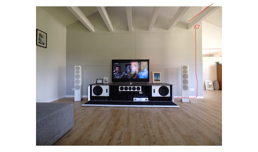

Zwei Dinge, die man auf Deinen Fotos nicht sieht, würden mich noch interessieren.
Zum einen: Wie bist Du mit den LS-Kabeln Deiner High-Rears, ohne groß was zu verschandeln, die "Frontwand" runter zum AVR gekommen.
Soweit ich mich erinnern kann, sind da alle Wände um das Board herum ziemlich kahl gewesen.
Konntest Du die Kabel in einem vorhandenen Unterputzkanal durchführen?

Als Kabelweg hatte ich Glück. Im markierten Bereich, siehe Bild, ist der Leimbinder Pfosten für die Firstpfette. Dort ist ein ca 2cm tiefer Hohlraum. Oben am rechts neben Balken eine Öffnung geschnitten. An diesem Balken habe ich im Vorfeld OBEN einen Kabelkanal rausgefräst. Kabel verlegen und nacher die Öffnung Wand wieder schließen, das war die einzigste stelle die ich per doppelschnitt neu tapezieren musste.
