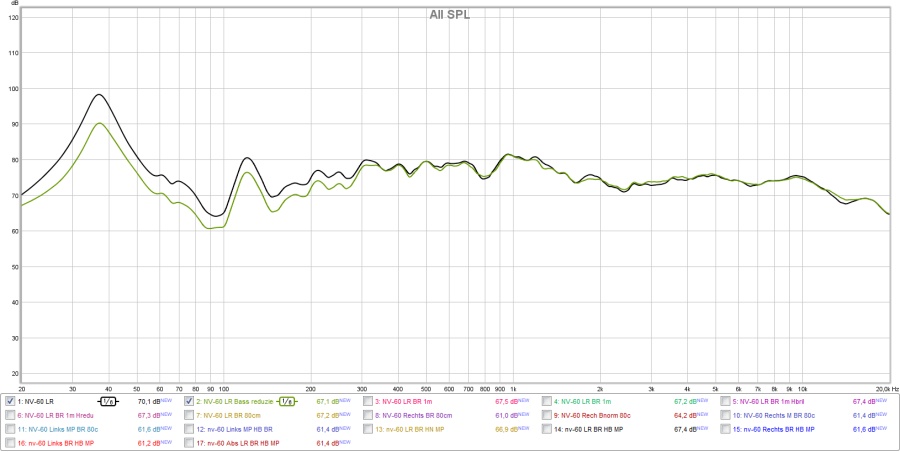

von Oleg.wicksler
Das ist die erste Messung. Box näher an die Wand. Alle Schalter auf neutral vs Schalter Bass reduziert.

@oleg: danke, das hilft doch schon, da sieht man wieder gut, wie der bassreduzieren schalter arbeitet: saubere 3dB weniger
das hilft natürlich nur sehr begrenzt bei einer 12dB senke/15dB überhöhung
versuche mal nach möglichkeit raumposition der boxen bei 1/4 /1/4 des raumes und mikroposition bei 1/2 1/2 des raumes
