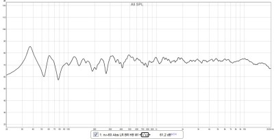

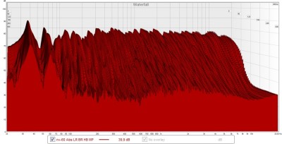

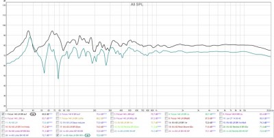

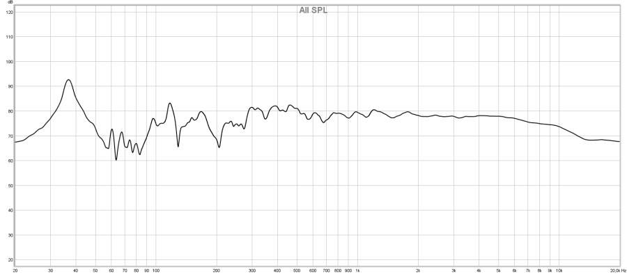

Ich hatte gestern Zeit und habe meine NV-60 Gemessen. Abstand Boxen-Seitenwände ca 57cm von TT Membranmitte, zw. Boxen ca. 190cm. Boxenfrontwand bis zur Stirnwand ca 90cm. Messmikro Umik-1 USB, Software REW 5.1. Es wurde an Hörposition gemessen. Mikro auf die Frontwand und nicht zur Decke gerichtet. Schalter: Bass reduziert, Mitten prägnant, Höhen brillant.

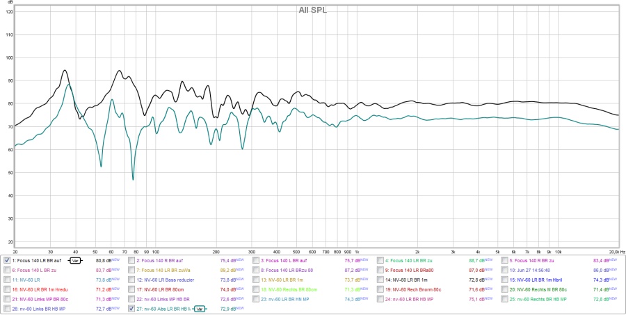

Beide Boxen Wasserfall Boxen Einzeln Vergleich Dynaudio Focus 140. Lauter als NV-60 gemessen, war auch vor 6 Monaten. Aber an der gleiche Position. Was würdet ihr vorschlagen? Wie kann man aus den guten NV-60 max. raus holen?

Meine Newbie Meinung:
Zunächst mal die Mode bei ca. 37 Hz bekämpfen (Raumlänge ca. 4,6 m?) und dann von den Pro´s hier klären lassen, warum der Peak bei 60Hz im Wasserfall da ist und FG Bild 1 nicht ...

Raumlänge ist 4,68m fast exakt erkannt. Bzw. errechnet.
Re: NV-60 Messungen und Optimierungen
Ok, dann könntest Du in dieser Richtung Boxen und/oder Hörposition variieren und bei Erfolg ggf. die Bassreduzierung wieder aufheben - aber wie gesagt: der Bereich um 60 Hz müßte erstmal geklärt werden ...

kannst du mal ein paar angaben machen zur glättung/sieht imho wie ohne glättung aus, mach stell mal bilder mitg 1/6 oder 1/12 glättung rein, das würde mir mehr helfen
ansonsten ist die kombination aus mode und darauffolgender senke echt unschön und sollte dir bei entsprechenden musikstücken den spaß verderben

Die Mode bei 37Hz erscheint mir nicht so problematisch, weil solche Frequenzen in Musik gar nicht so oft vorkommen. Außerdem ist der ersten Mode per Aufstellung und Absorbern kaum beizukommen.
Als Baustellen sehe ich die breite Senke darüber und die beiden Hügel, die sich daran anschließen.
Oder hängt die breite Senke mit der Einstellung "Bass reduziert" zusammen?

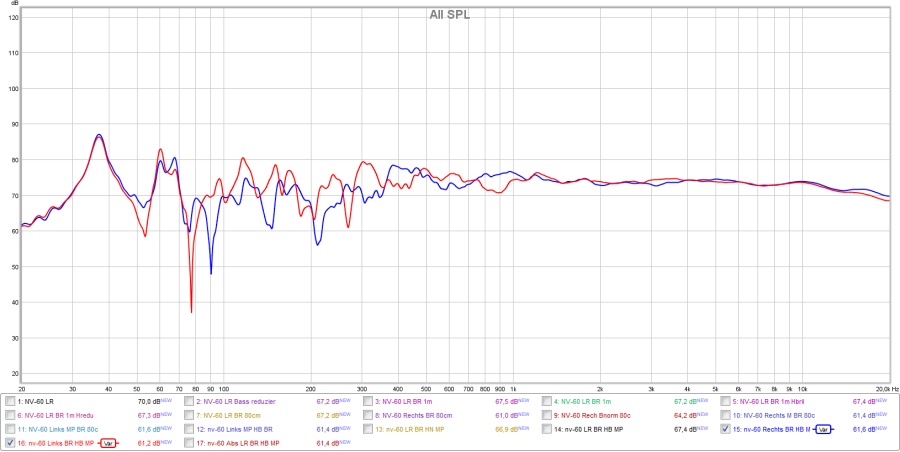

kann sein, aber daher wollte ich ne geglätte kurve sehen, weil man dann weniger "raum" sieht und mehr "lautsprecher" (tendenziell/nicht allgemein)g.vogt hat geschrieben:
denn wie bassreduziert sieht das jetzt allgemein erstmal nicht aus, dafür ist das zu wellig

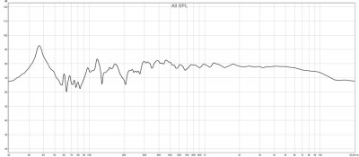

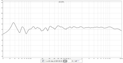

Danke für die Hilfe zuerst!!! Ich habe Var-Glättung benutzt. Hier sind die gewünschte 1/6
und 1/12 Ansichten

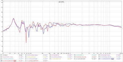

Die "Doppelspitze" bei 60-70 Hz ist NICHT in der Stereomessung für beide Lautsprecher zu sehen.
Wohl aber in den Fgängen der Einzellautsprecher und dem Wasserfall!
Was kann das sein? Phasenauslöschung?
Oder hängt da noch irgendein EQ in der Kette?
