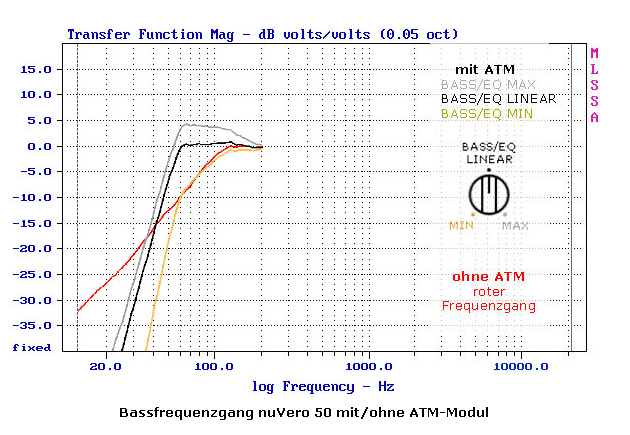

Sorry, muss diesen Thread mal ausgraben, da ich eine Frage zu den Nuvero 50 habe.
Wie verändert sich mit dem ATM nochmals der Tiefgang? Normalerweise steht das immer dabei, aber im Falle der 50 nicht. Ohne ATM ist sie bei 72Hz @ -3b. Und mit ATM?
Klingt die Nuvero 50 sowohl in waagrerechter, als auch senkrechter Position gleich gut?
Danke für die Info. Ich habe diese Info allerdings nicht gefunden. 55Hz? Hast du das jetzt aus dem Graphen geschätzt? Das ist natürlich schon echt weit runter für so eine kleine Box. Da kommt sie ja in der Tat fast ohne Woofer aus. Zumindest für Musik.
Ganz recht. Jetzt müsste nur noch untersucht werden, in wie fern der Raum durch Moden und Roomgain den Tiefgang noch erweitert. Mit einer DSP-Ortsentzerrung könnte der Frequenzgang dann exakt am Hörplatz abgebildet werden.

Sollte es sowas sein und eine Entzerrung nötig sein, werde ich definitv bei dir aufschlagen. Meine Hoffnung jedoch wäre ja bei der 50, das Audyssey die gerade noch packt zu entzerren. Bei einer großen Nuvero 140 müsste aber definitv der Meister ran.
