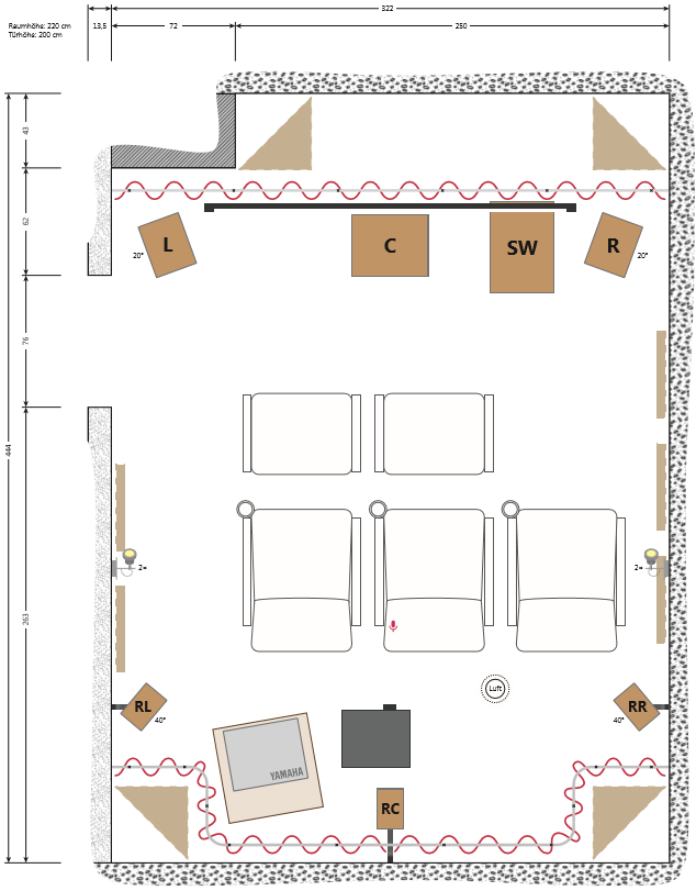

Ich bin schon davon ausgegangen, dass sowas nicht ohne DSP zu machen ist. Die Idee war, erstmal mit 2 Subs + DSP anzufangen und eine aktive Auslöschung zu versuchen. Wenn das mit verschiedenen Aufstellungen nichts bringt, hat man so kein Geld zum Fenster rausgeworfen, sondern kann die beiden Subs immer noch an die Front stellen. Das ist für mich nur nicht die erste Wahl, weil das die Längsmoden noch stärker anregen würde.
Hier ein Plan vom Kino im aktuellen Zustand. Genug Platz für Experimente ist da.
Heimkino Plan im aktuellen Zustand
Fraglich ist noch, ob die Ecke oben links (Kaminschacht) sich sehr negativ auswirken könnte. Aber das müsste ich wohl probieren und durch Messungen herausfinden.
