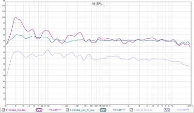

anbei nun die Stereo-Messung mit SW-Dirac Filter Off und ON:
Auch hatte ich mal Dirac mit dem aktuellen Audissey vom Denon verglichen:
Da ich schon am Messen war, und ich bei der ganzen Sache auch was lernen will, habe ich mal links und rechts neben der Hauptposition am Sofa gemessen:
Ist schon ganz interessant was so ~70cm Abstand bewirken

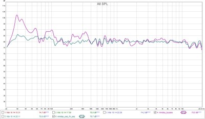

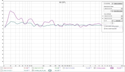

hier mal ein kleines Update....
Anstatt fürs Auftrennen des Denon X4000 habe ich mich für die HifiAkademie P6 2x400W entschieden.
Anfang der Woche kam diese an und wurde in Betrieb genommen - die Amp dazwischen tut den NuLine284 wirklich gut.
Daraufhin habe ich mir das MiniDsp 2x4HD bestellt und spiele nun seit 2 Tagen mit rum und sammle erste Erfahrungen.... Der eigene Spieltrieb muss erstmal befriedigt werden, bevor ich Profis dran lasse....

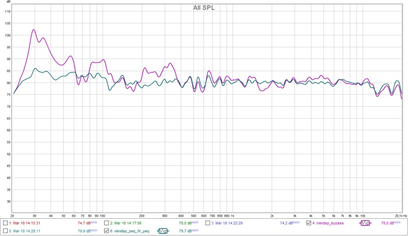

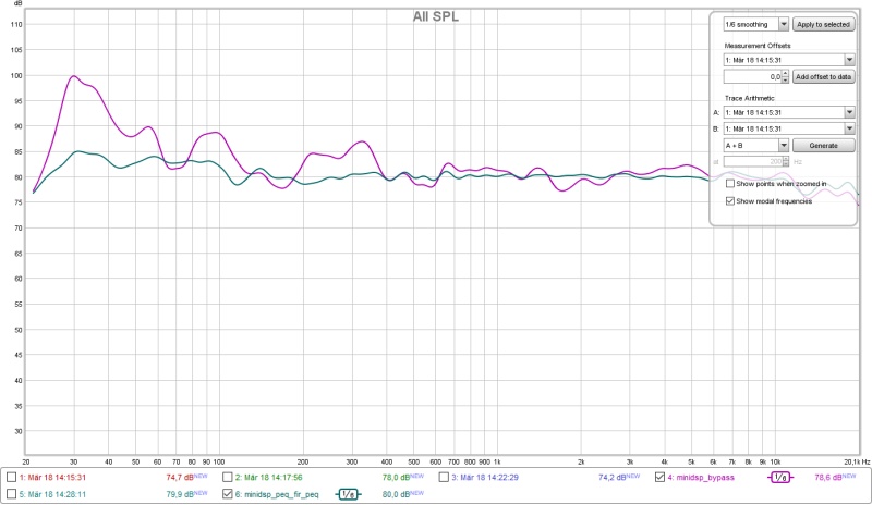

Hier mein aktuelles Ergebnis (Stereo) unter Verwendung der Input-PEQ, Output-FIR und PEQ Einheit:
Smoothing 1/6 Smoothing 1/12 Und nochmal zum Vergleich zur damaligen Dirac-Messung: Sieht nicht nur besser aus, sondern hört sich für mich auch besser an.
Welches Smoothing sollte eigentlich betrachtet werden, bzw betrachtet ihr so?

Sieht doch gar nicht so schlecht aus! Den Bereich ab 10KHz würde ich nochmal angehen. Im Bassbereich sollte das Dröhnen weg sein bzw. deutlich abgemildert sein. Insgesamt finde ich dein Ergebnis in Betracht deiner geringen Erfahrung wirklich ordentlich. Gefällt mir auch deutlich besser als die Dirac Kurve. Das mit dem Rauschen ist so eine Sache, ich höre es bei mir nur wenn ich mit dem Ohr direkt am Hochtöner bin. Es gibt aber auch AVR/Endstufen Kombis die extrem zum Rauschen neigen...
Gruß Lars

Ist denn die Dirac-Messung an genau dem selben Platz erfolgt, mit demselben Equipment? Wenige Zentimeter machen da u.U. sehr viel aus, eine anderes Mikro oder ein anderes Kalibrierfile ebenso...
Re: Klang durch DSP verbessern bei dieser Raumakustik sinnvo
DankeLars_S. hat geschrieben:Sieht doch gar nicht so schlecht aus! Den Bereich ab 10KHz würde ich nochmal angehen. Im Bassbereich sollte das Dröhnen weg sein bzw. deutlich abgemildert sein. Insgesamt finde ich dein Ergebnis in Betracht deiner geringen Erfahrung wirklich ordentlich. Gefällt mir auch deutlich besser als die Dirac Kurve. Das mit dem Rauschen ist so eine Sache, ich höre es bei mir nur wenn ich mit dem Ohr direkt am Hochtöner bin. Es gibt aber auch AVR/Endstufen Kombis die extrem zum Rauschen neigen...
Ich hatte mir nach einiger Erkenntnis nen Schlachtplan/Vorgehensweise überlegt und das Ergebnis finde ich erstmal auch nicht so schlecht.
Ja, ich brauch nun die NuLine im Bassbereich nichtmehr reduziert laufen lassen, und das Dröhnen ist trotzdem weg.
Die Welle bei >10kHz gehe ich nochmal an... auch will ich dann nochmal links und rechts getrennt messen, und auch wie es nun an unterschiedliche Hörpositionen aussieht.
Man kann bei der Sache ganz schön Zeit verbraten, bis man die Zusammenhänge und Tools halbwegs versteht (REW und rePhase), und vor allem das MiniDSP2x4HD (bei der GUI haben die sich keinen Gefallen getan)... und die ganze Messerei.... geht halt nur wenn man die Familiy irgendwie abschieben kann
Der ganze Workflow geht sicherlich anders, sinnvoller und eleganter - aber ich will ja was lernen....
Man findet halt leider auch recht wenig Aussagen, wie z.B. welche Glättung sollte betrachtet werden, und vor allem wann ist auch mal gut.
Bastian
