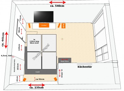

Die Deckensegelplanung steht noch nicht zu 100%, hab nur so eine Testskizze aus meiner alten Vorlage erstellt (bisschen schief und nicht Maßstabsgetreu).
Mit den Infos von Magnus, wo es platziert werden sollte, muss ich jetzt das Beste rausholen.

Sieht Top aus und wird sich ein riesiges Stück nach vorne bringen!
