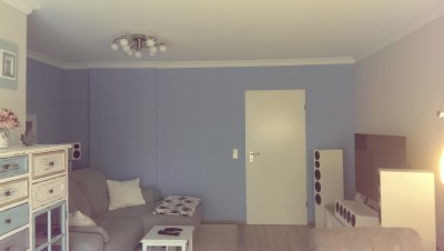

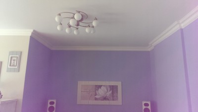

Hey zusammen.
Eigentlich wollte ich kein Deckensegel, jetzt spiele ich doch mit dem Gedanken.
Wenn möchte ich jedoch etwas, was sich sehr gut optisch einfügt und auch von der Seite entsprechend aussieht (L-Form Wohnzimmer).
Zudem muss es mit dem Stuck harmonieren.
Jetzt stellt sich mir die Frage, wo müsste das Deckensegel starten, wie breit und wie lang müsste es sein um seine Wirkung zu entfalten?
Habt ihr ein paar Empfehlungen, wie man es machen könnte?
Ein paar Maße
Deckenhöhe: 2,45 Meter
Boxenmitte zu Boxenmitte: ca. 2 Meter
Boxen zum Hörplatz ca. 3,30 Meter
Breite Couchplatz ca. 2,26 - 2,30 Meter (abhängig vom Vorsprung)
Anbei noch einmal ein zwei Deckenbilder.
Ein paar Maße

Hallo Haihappen,
damit du einen Effekt spüren bzw. hören kannst, solltest du schon eine Fläche von 4qm anpeilen.
Es gibt diverse Anbieter mit fertigen 1,0 x 1,0 Modulen (z.B. Mr Akustik), davon könntest du dann 2 + 2 hängen. Alternative selberbauen, siehe mein Link.
http://www.nubert-forum.de/nuforum/view ... 13&t=41917
Da man ja die Reflexionen über die Decke eindämmen möchte, gilt die Spiegelmethode mit Enfallswinkel = Ausfallswinkel.
In deinem Fall dann die Hälfte des Abstandes Ohr zu Hochtöner der Frontboxen als Mittelpunkt des Deckensegels. Um diesen Punkt dann die Segelelemente ausrichten.
Dein Teppich liegt schon ganz gut, im Grunde könntest du die gleiche Position für die Decke nehmen.
Es bringt auf jeden Fall etwas.
Da du recht nah an der linken Wand sitzt, könnten auch hier kleine Absorber in Form von Basotectbildern auch etwas bringen.

Danke euch.
@IngoK74
Deinen Thread hab ich natürlich schon gesehen
Meine Breite, habe gerade noch einmal gemessen, für ein Deckensegel könnte ca. 1,6 - 1,7m x 2,0m sein.
Wobei dann die Lampe entfällt und dafür eine alternative, gute Lichtquelle her muss (Integration in das Deckensegel).
Durch den Stuck bin ich ein wenig eingeschränkt und wenn es zu nah an der Ecke ist, sieht es einfach bescheiden aus.
Zumal mir das mit dem Stuck sehr gut gefällt und ich es nicht verschandeln möchte.
Zudem plane ich eventuell noch 2 Lautsprecher an der Decke ein, die müssten da noch ihren Platz finden.
Aktuell verwende ich die NL 24 noch als Dipol (eventuell mit meiner Atmos/Auro 3D Planung nicht mehr). Solange sind Absorber hinten aber nicht so vorteilhaft oder?
Was die eigene Umsetzung angeht, wird es eh eine Herausforderung. Handwerklich bin ich schwerlich unbegabt. Körperlich leider auch eingeschränkt, was Arbeiten über Kopf/Leiter etc. angeht. Handwerker zu finden, die da was machen kann bei uns hier eh vergessen, alles schon durch. Mondpreise oder unzuverlässig.
@IngoK74
