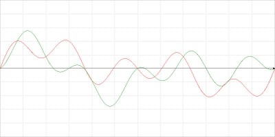

Re: nuControl Frequenzgang
Unterschiedliche Meinungen kann man in der Politik haben, bei der Technik sind "Meinungen" oder "Müthen" eher unangebracht und gehören zum Bereich VoDoo.
Zitat von G. Nubert.
Ich glaube eher, es gibt Missverständnisse. Das, was man schreibt, versteht offensichtlich jeder Leser anders. Schade. Eigene erfundene Abkürzungen wie "PEQ" oder "Fgang" fördern genau diese Missverständnisse. O.K. Einen Versuch habe ich aber noch:

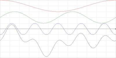

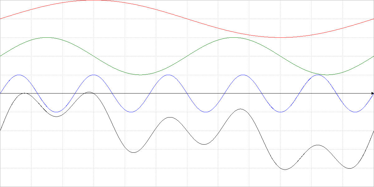

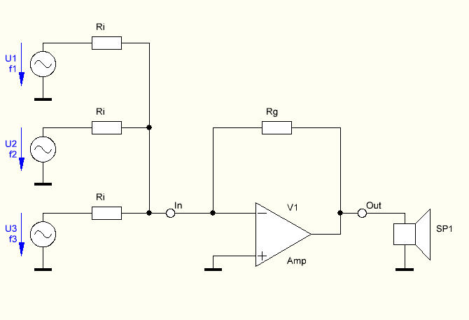

Angenommen ich schalte 3 Sinusgeneratoren zusammen und gebe das Summensignal auf einen Lautsprecher.
Siehe Bild "Mischer.jpg" Die Generatorfrequenzen sind im Verhältnis 1:2:5 eingestellt, die Amplituden sind alle gleich (1:1:1) nur so als Beispiel.
Im Bild "Mischer1" ist dies dargestellt. Generator 1 = Rot, Generator 2 = Grün, Generator 3 = Blau, Summensignal = Schwarz.

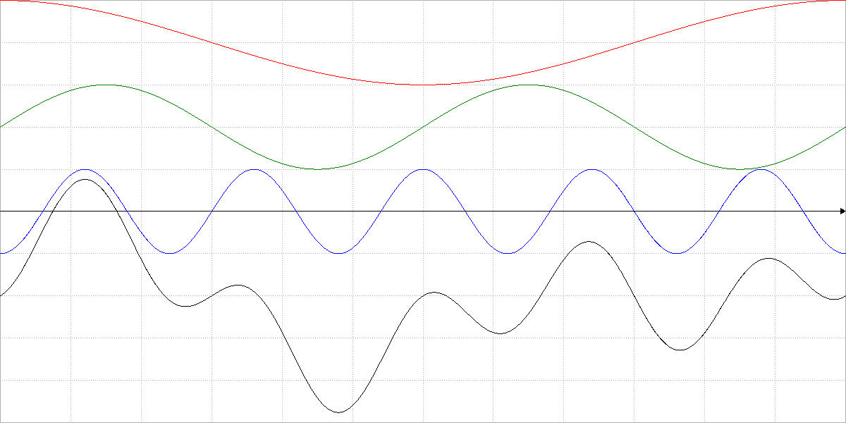

Im Bild "Mischer2" wurde das Signal von Generator 1 um +90°, das Signal von Generator 3 um -90°in der Phase verschoben, wieder ist das Summensignal = Schwarz
Das menschkische Gehör kann die beiden unterschiedlichen Summensignale NICHT unterscheiden! Das ist, zugegeben, in der HiFi Gemeinde schwer verständlich...

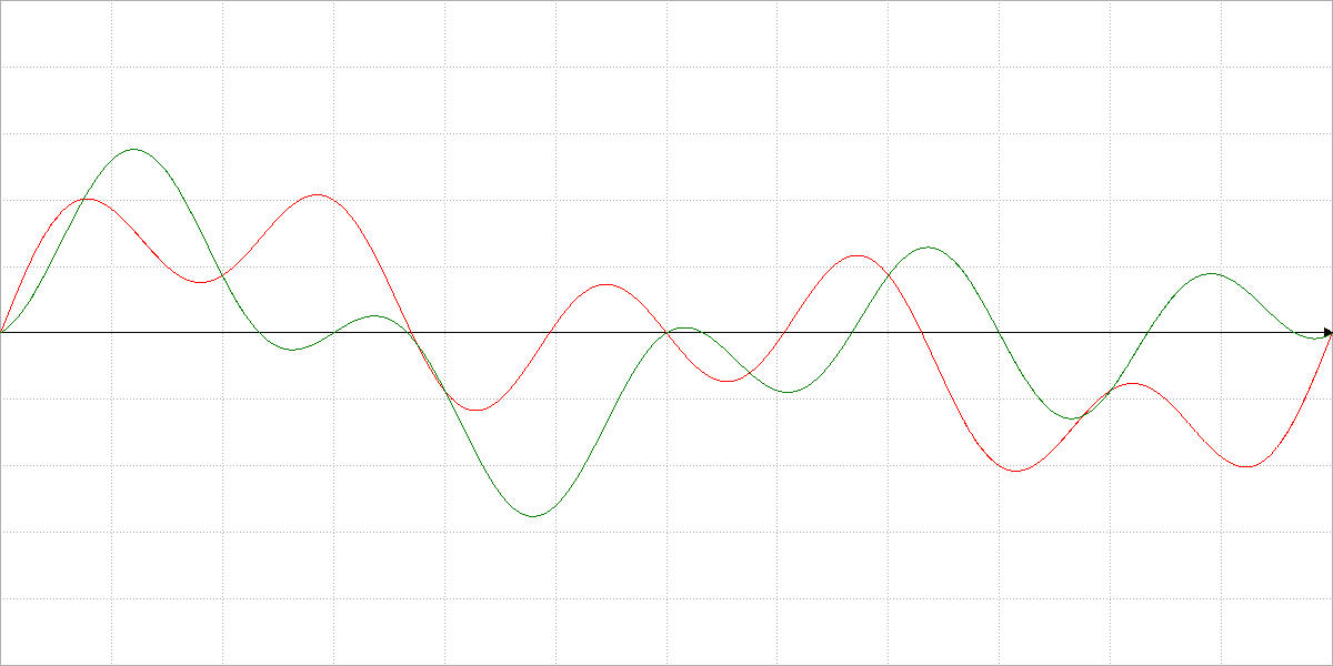

Im Bild "Mischer3" sind die beiden Summensignale noch einmal dargestellt, wie man sieht, sind die Signale völlig unterschiedlich! Sie klingen aber gleich! Niemand, auch der Kaiser von China kann diese Signale unterscheiden!
Zusammenfassung: Wenn also ein Filter zur Anpassung der Amplitude technisch bedingt auch Phasenverschiebungen verursacht, ist dies kein Nachteil, weil unhörbar!
Auf der anderen Seite, und das habe ich nie bestritten: Wenn das Signal innerhalb einer Lautsrecherbox auf verschiedene Kanäle aufgeteilt wird, sind Phasenverschiebungen der Chassis untereinander sehr wohl hörbar. Hier hat man es ja mit mehreren Schallquellen zu tun, die sich je nach Lautsprecherkonstruktion/Hörposition überlagern.
Ich denke: der Begriff "Phasenverschiebung" wird, egal wo er auftritt, immer in einen Topf geworfen und verteufelt!
Ja, ja - die Phasenverschiebung - sie war schon immer unerwünscht, weil unverstanden. Der Pythagoras und komplexes Rechnen ist nicht jedermanns Sache.
So Long...
P.S. Ich habe die Grafiken in der richtigen Reihenfolge hochgeladen, trotzdem werden sie in umgekehrter Reihenfolge angezeigt. Ist mir jetzt egal.
