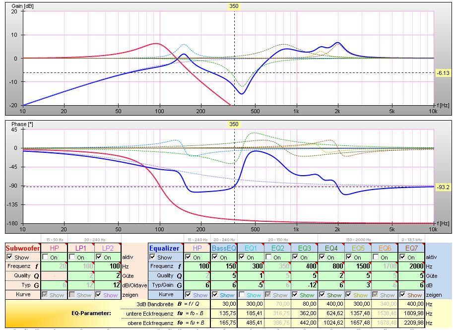

Hallo nuControl Gemeinde,
am nuControl kann man ja eine Menge Filterfunktionen aktivieren. Ich habe vor ca. einem Jahr begonnen, ein Programm auf Excel Basis zu erstellen, welches den Frequenz-und Phasengang des nuControl graphisch darstellen kann. Die Filterparameter kann man dort eingeben und das Bode-Diagramm wird berechnet und dargestellt. Ich bin noch nicht ganz fertig damit, aber wenn Interesse besteht würde ich es gerne kostenfrei in einigen Wochen zur Verfügung stellen. Kann man hier überhaupt eine *.xlsm Datei hochladen?

Hallo.
Sie ja sehr professionell aus. Hätte auf jeden Fall Interesse. Danke dir schon mal.

sieht ziemlich gut aus!
Interesse haben bestimmt einige hier, dazu gehöre auch ich

Cool, aber: das macht auch noch einmal die Phasenverbiegung durch EQ-Einsatz deutlich.
Daher:
z.B. Dirac fir-filter zur Phasenglättung?
Oder ginge auch ein zusätzlicher Pioneer AV mit MCACC Pro?
Ok, ketzerisch-frevelhaft ... aber sachbezogen. Stimmts?
Daher:

Ich setzte, wenn ich vom iMac meine CD-Sammmlung von der Festplatte höre, zusätzlich zum nuControl noch Dirac nur für den Bassbereich ein. Das bringt noch eine kleine Verbesserung, aber sicher keinen Quantensprung mehr. Eine evtl. Phasenverschiebung macht sich zumindest nicht bemerkbar.

Oder MiniDSP mit FIR-Filtern zur manuellen Phasen- und Impulskorrektur, da weiß man zumindest was man macht und setzt nicht auf irgendwelche Automatiken um die Phase wieder ins Lot zu bringen...Horchidee hat geschrieben:Cool, aber: das macht auch noch einmal die Phasenverbiegung durch EQ-Einsatz deutlich.
Daher:
Gruß Lars
