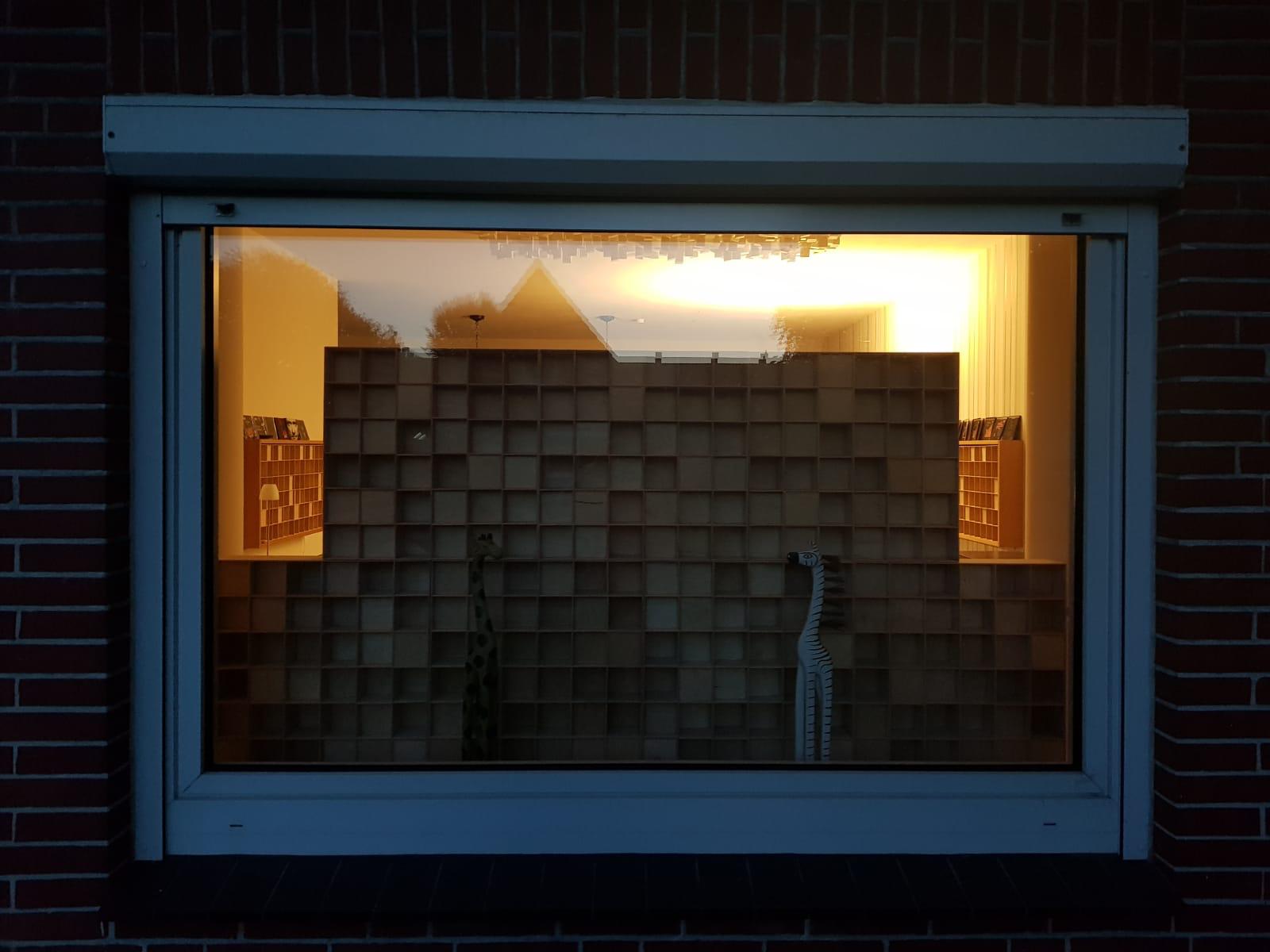

Die Suche nach einer Lösung, um meine wohl einzigartige "Gardine" optisch von aussen zu verstecken habe ich eingestellt.
Müssen sich die Nachbarn halt dran gewöhnen...

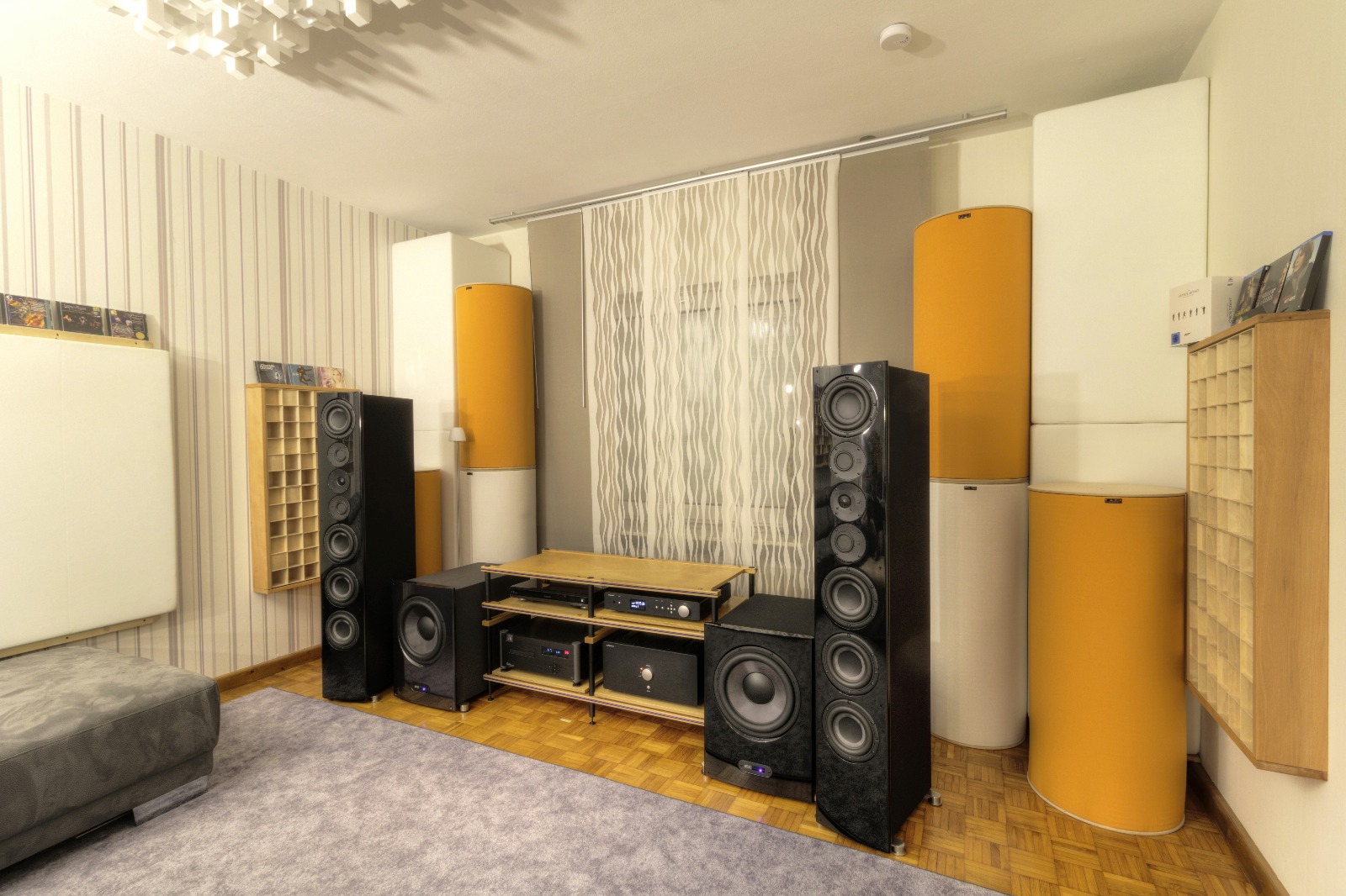

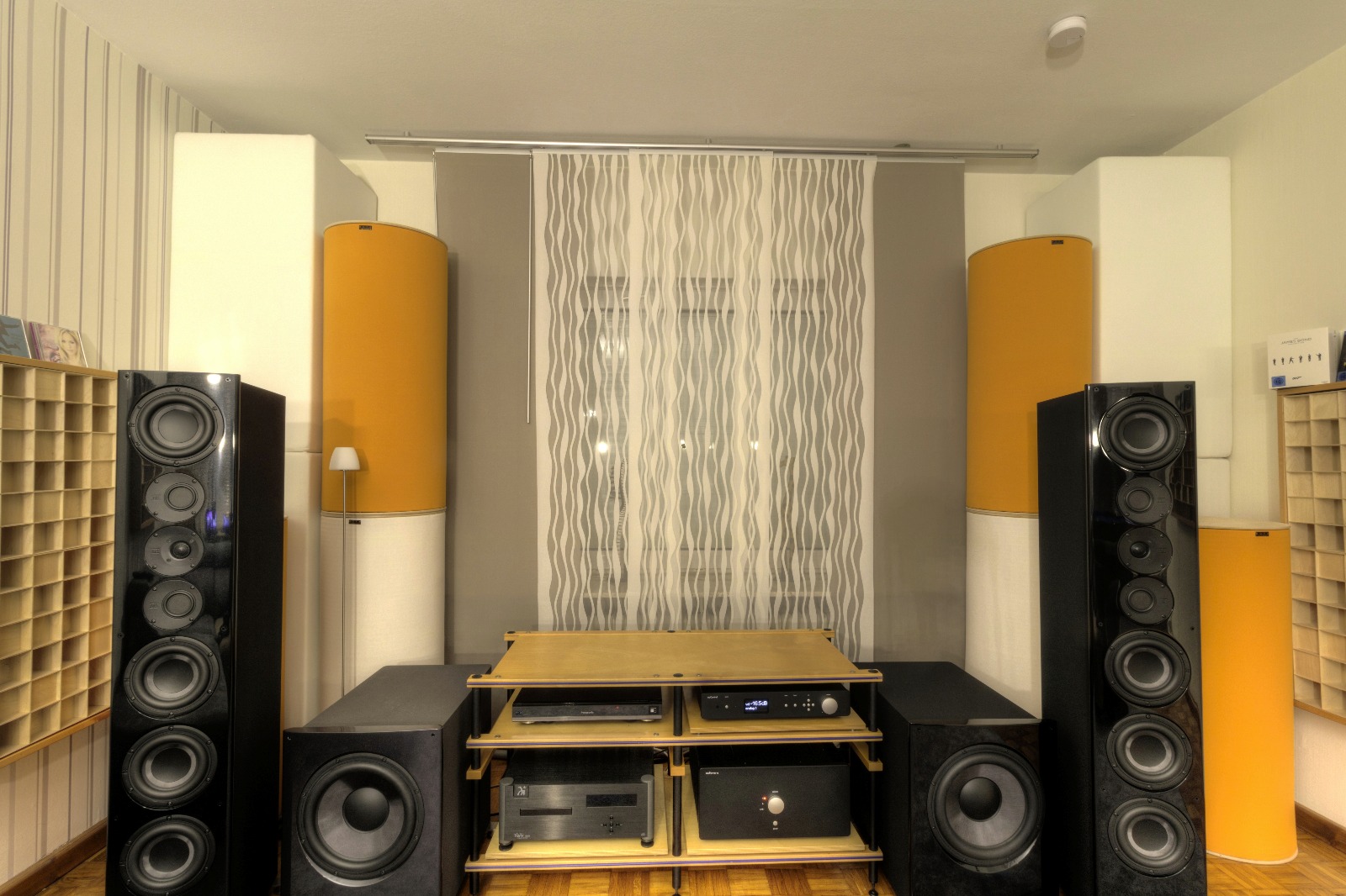

Die einzelnen hofa Diffusoren ergänzen sich zu einem größeren Diffusor in dem 4 Stück so zusammen angeordnet sind, dass jeder Diffusor um 90° gedreht wird: also beim 1. ist das hofa label rechts unten, bei dem daneben rechts oben....siehe auf der hp hofa.de unter ausführliche Info / Diffusoren: Aus 4 mach 1.

Fenster blickdicht von innen folieren, kostet keine 10 €.puni hat geschrieben:Die Suche nach einer Lösung, um meine wohl einzigartige "Gardine" optisch von aussen zu verstecken habe ich eingestellt.

zu der akustischen Umsetzung.
In dem Raum zwei nuVero 140 oder nuVero 170.

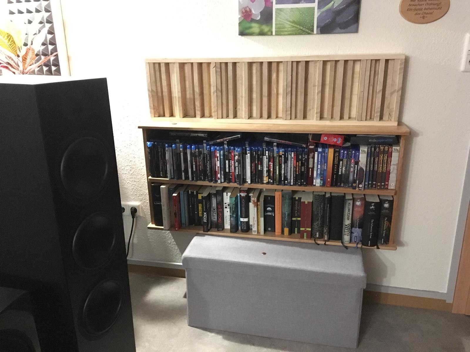

Heute werde ich vermutlich mal 2 Duffusoren bauen , wer Interesse an Bildern hat ? Hier oder in einem neuen Thread ... ?
möge sich bitte melden .

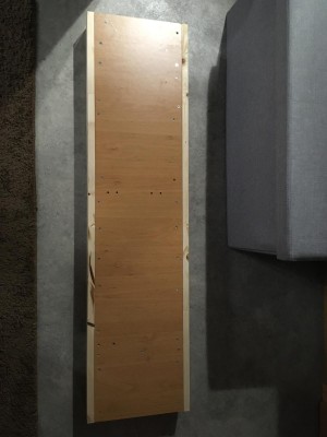

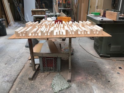

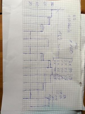

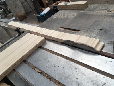

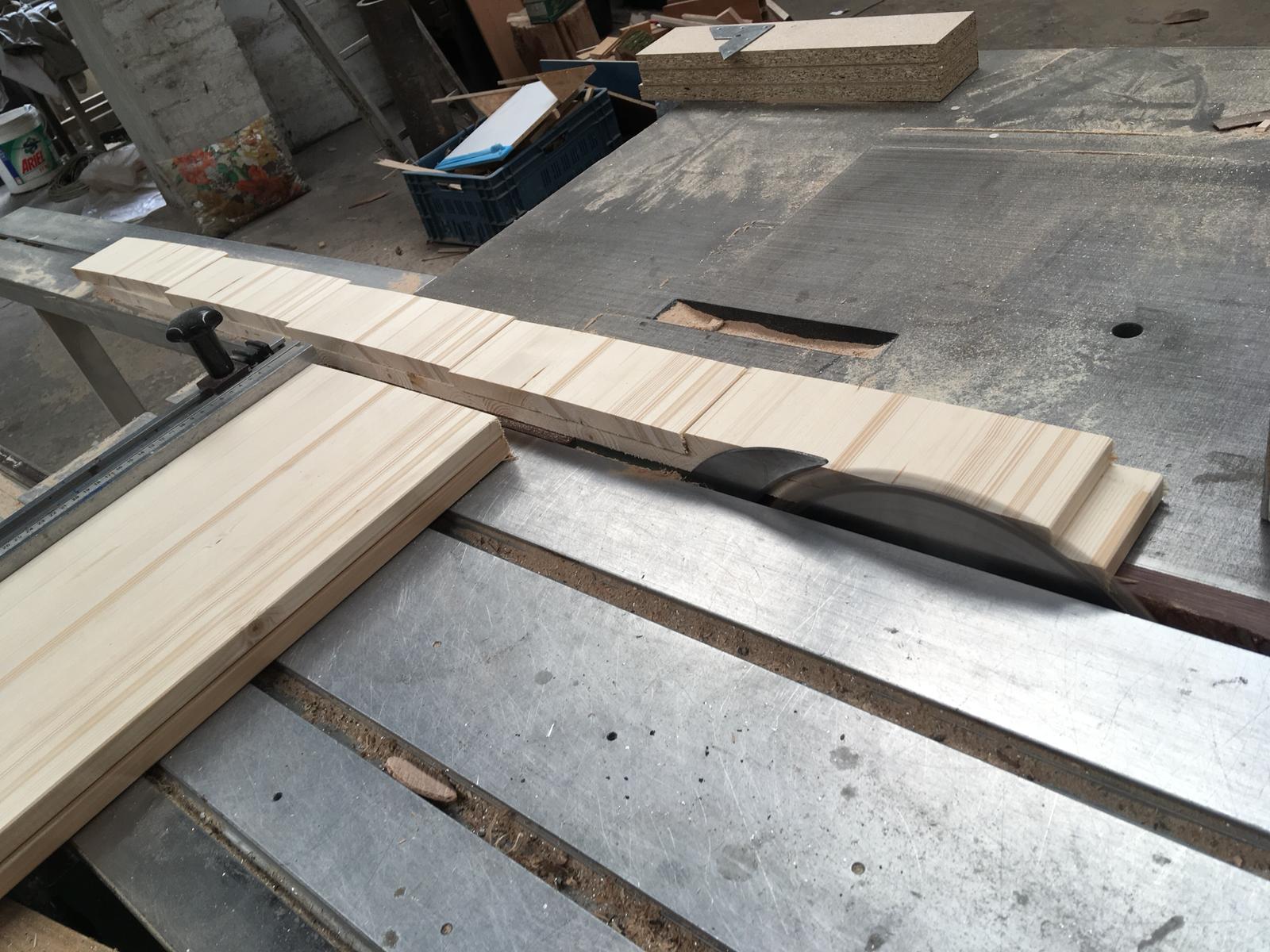

Arbeit ca 5 Stunden , alles aus Resten gemacht die noch so da waren (Fichte 4 Bretter je 200x 25 cm )
Alles verleimt , zum Teil verschraubt, den Plan bzw Zeichnung sind nur Notizen der Rest ist in meinem Kopf .
Vorlage, von einem bekannten Shop mit TH....
anhand von Bildern die Maße der einzelnen Lamellen geschätzt, später die ganze Konstruktion auf eine 10 mm Spanplatte ( auch Rest ) verschraubt , Rahmenleisten drum , fertig.
Größe : ca 112x29x9 cm Ausgiebig testen werde ich morgen.

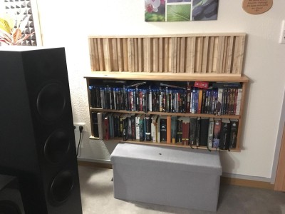

find' ich gut, dass auch mal Diffusoren ein bisserl mehr ins Rampenlicht kommen …
und schöne Arbeit, Chris, bin mir aber nicht so sicher, ob du den HT deiner 683er (im positiven Sinn ) noch wiedererkennen wirst?
