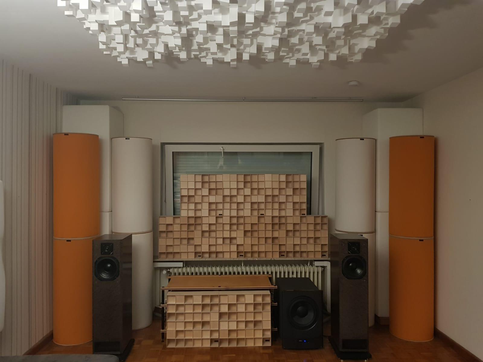

Seitdem my nuDay 2017 hat sich etwas getan in Sachen Raumakustik, der Klang soll schließlich nicht schlechter werden.
Erstaunlich wie viele Flatterechos in Raumlängsrichtung (8m) vorher noch vorhanden waren.
Räumlichkeit und Tiefenstaffelung haben enorm an Präzision zugelegt.
Die Optik ist mit Sicherheit nicht WAF tauglich, mit dem Klang konnte ich dagegen auch bei den Frauen punkten.
Die Kombination von Bassabsorbern und Diffusoren kann ich sehr empfehlen!

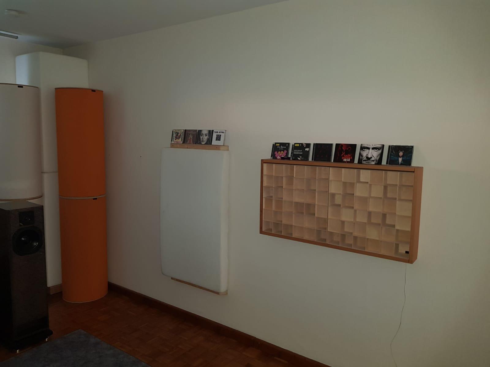

Auch ich habe nach dem Umzug hierher mit einem nackten Raum angefangen und dabei meine Anlage nicht wieder erkannt.
Erste Experimente hab ich dann schnell unternommen (mit Bügelbrett hochkant und Wolldecke).
Jetzt sind die Diffusoren neben den Lautsprechern vors Fenster gewandert. Da an den Seitenwänden viel weniger Energie aufgetreten ist, sind sie an der Rückwand viel effektiver.
Nun werde ich das ganze Raumakustik Konzept schrittweise testen und ändern.
Der Raum ist nach hinten offen und L-förmig, der dortige Teil ist noch unbehandelt.

Ich war im HiFi-Studio mySound in Starnberg. Da ist meiner Meinung nach die beste Raumakustik umgesetzt.
2017 auf der HighEnd in München hat es mir bei Audio Components am besten gefallen, mit und ohne Musik.
Dann habe ich viel recherchiert, wie die akustischen Maßnahmen dort waren. Überwiegend haben sie Diffusoren eingesetzt.
Ich werde es nächstes Jahr testen ob die Absorber an den Seitenwänden auch durch QR-Diffusoren ersetzt werden, ein neuer Platz für die Absorber wird sich schon finden...
Eine spannende Reise, ich entdecke auf 20 Jahre alten CDs Details, die ich vorher nie wahrgenommen habe.

Das sind FastAudio SuperPiu. Davor hatte ich eine selbstbau Variante. Und weil die Luft dahinter nicht zirkulieren kann, wird warme Luft über der Heizung angesogen und mittels Lüfter dorthin bewegt.
Nein die Lautsprecher Aufstellung ist berechnet und war noch nie so gut!
Mit symmetrischen Varianten hatte ich nie eine definierte Mitte, das mag an der L-Form des Wohnzimmers liegen.
An der Decke wollte ich keine Hofa Wechselrahmen anbringen, weil Stahlbeton. Dort habe ich Vicoustic Multifuser DC2 mittels Silikon verbaut.
Gratulation zu Deinem kleinen und feinen Hörraum, ich kann nachvollziehen, wie es sich dramatisch verbessert hat.

Ich bin sehr zufrieden, die Bauform wurde ja geändert, um aus 4 Elementen einen QR Diffusor stellen zu können. Soweit bin ich aber noch nicht, dass ich dazu etwas sagen kann. Die Erweiterung erfolgt immer Step by Step.
Ich kenne auch Diffusoren mit deutlich tieferer Bauform, dann bleibt nur so wenig Wohnzimmer übrig.
Die Basstraps kann man den Fortschritt mit jeder Tonne hören, selbst die Postion einer einzelnen Tonne (links oder rechts,;weiße oder orange Postion) ist hör und messbar.
Es passt jeweils noch ein Baby Trap oben drauf, das Raumvolumen dort wird nicht anderweitig benötigt...
