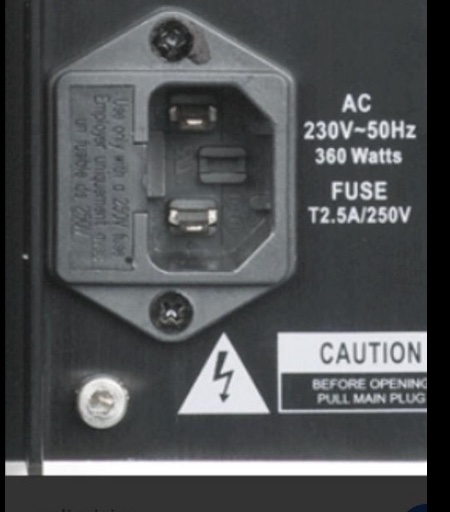

Leuchtet die led vom Aw 1000? Oder kommt da garnichts ? Vielleicht ist die Sicherung durch . Die ist ich meine mit 2 Schrauben hinter einer Plastik verdeckung direkt da wo der Netzstecker eingesteckt wird , die LEDs neigen ja auch schonmal dazu das Tageslicht oder Ähnliches die led leicht ,, schimmern,, lässt .

Stimmt, die Sicherung hatte ich vergessen zu kontrollieren.
Die kriegt man aber echt schwer raus... die is in so einem Schiebemechanismus, den man aufklippen kann und dann rausziehen.
Normalerweise, kann man sie dann einfach rausnehmen, aber das Fach wird vom Kühlergrill verdeckt ;-(
btw: Die LED leuchtet leider schon seit 5 Jahren nicht mehr.

Benötigt wird eine T2,5 A 250 V aber man sollte klar sehen können ob die Sicherung durch ist oder nicht .

Ja, man hebelt den Schlitten raus und dann wird er verdeckt von dem Kühler.
... Oder soll man das ganz rausnehmen?

Bin mir sicher das ich sie bei mir ganz heraus geholt habe .

Nachtrag: Gerade festgestellt, dass die LED doch funktioniert:
- schalte ich ihn auf Power off, dann leuchtet sie rot
- ziehe ich den Netzstecker, dann leuchtet die LED kurz gruen

Dann kann's ja nicht die Hauptsicherung sein...
