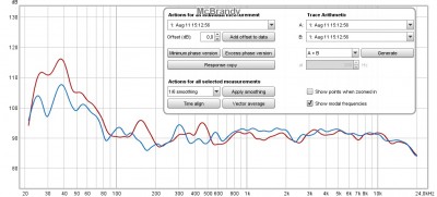

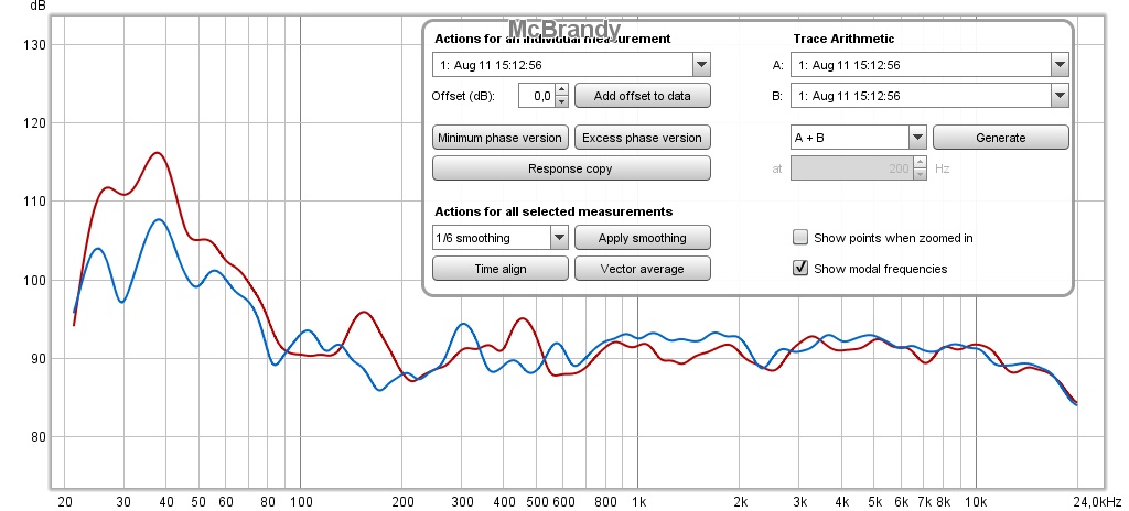

hier nur ein kleines Bild. So sieht mein Raum aus. Wie schon immer gewusst, habe ich ein kleines Bassproblem. ;-)
Aber das haben wir mit einem MiniDSP in den Griff bekommen.
PEQ MiniDSP.jpg (19.7 KiB) 5331 mal betrachtet
Was interessant war, dass wir das MiniDSP einmal vor und dann nach dem ATM eingebaut haben. Nach dem ATM war der Klang langweilig und vor dem ATM viel lebendiger.
Ich denk, das könnte ein Thema für den My-NuDay werden.
Was meint ihr dazu?

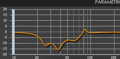

Die Messung des Frequenzgangs war eigentlich die leichtere Übung. Allerdings verzweifelten wir schier daran, die Messdaten in den MiniDSP zu importieren. Laut Anleitung sollte man eine txt-Datei erzeugen, was wir auch gemacht hatten, aber das Plugin verlangte eine Datei mit der Endung *.rew, die der Room EQ Wizard gar nicht erzeugen konnte. Letztendlich blieb uns nichts anderes übrig, als die Daten manuell in den DSP einzugeben. Dann bekamen wir auch die von Christian verlinkte Korrekturkurve.
Jedenfalls klingen Christians NV140 nun viel präziser im Bass, das vorherige Gewummer ist nun weg.

tf11972 hat geschrieben: Mi 12. Aug 2020, 17:52Laut Anleitung sollte man eine txt-Datei erzeugen, was wir auch gemacht hatten, aber das Plugin verlangte eine Datei mit der Endung *.rew, die der Room EQ Wizard gar nicht erzeugen konnte. Letztendlich blieb uns nichts anderes übrig, als die Daten manuell in den DSP einzugeben.
Man kann die Filter über das File Menu in REW auch als .req-Datei speichern. Ich meine allerdings, dass Du die Endung einfach mit einem (im Betriebssystem integrierten) Dateimanager von .txt nach .req hättest umbenennen können.
