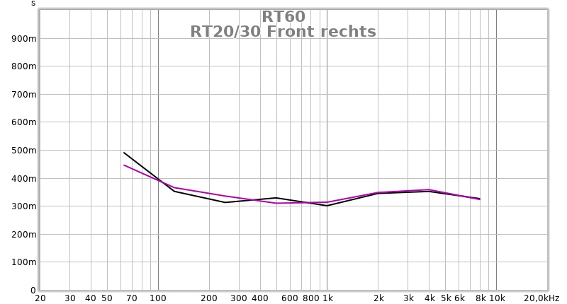

Hier mal meine RT von der Front rechts:

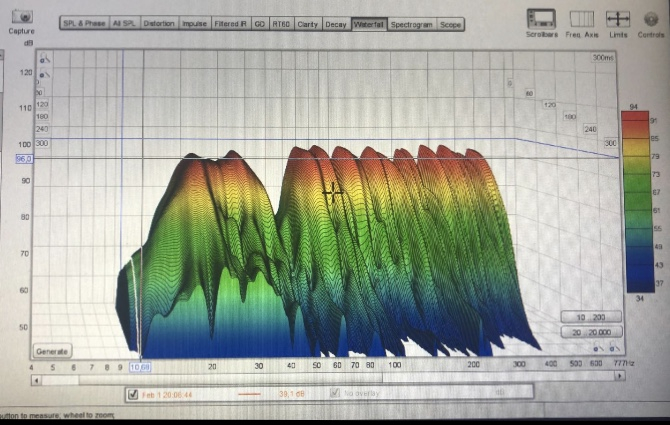

zur Eingangsmessung ohne dyn. EQ und ohne Subwoofer habe ich nun noch die RT-Messung und Wasserfalldiagramm gemacht.

Die blaue Kurve mit Sub sieht vom Pegel ganz ok aus. Aber der Sub fällt viel zu früh ab. Da stimmt entweder die Aufstellung oder der Sitzplatz nicht richtig zu der Anregung der Raummoden. Ggf. mal in REW den Raumsimulator zum Probieren nutzen.
Tipp für den Wasserfall: Vollbereich mit gleicher Glättung wählen - dazu immer einen Abfall von mindestens 60dB darstellen. Also bei 95dB Spitzenpegel bis zum Abfall auf 35dB die Skala wählen. Zeitfenster 500ms.
Unter 400Hz scheint Dein Deckensegel nichts mehr zu bewirken und der Nachhall ist dort noch deutlich zu verbessern!

aber im Frequenzgang ist unter 50Hz imho zu schnell die Luft raus, im Wasserfall sogar schon unter 70Hz (?) :?

und hier das hoffentlich richtige Wasserfalldiagramm. Alles Neuland für mich 8O

Du hattest doch die Trennfrequenz auf 80Hz geändert? Da hast Du jetzt eine Senke. Du könntest die Phase optimieren bzw. im AVR die Entfernung noch verbessern. Aktiviere mal bei REW die "Timing Reference". Dann kannst Du die Differenz zwischen den Lautsprechern sehen. Das bekommen die AVRs besonders beim Sub eher schlecht hin.
Der Wasserfall sieht ganz passabel aus.
Ich würde die Subaufstellung optimieren für mehr Tiefgang, dann die Anbindung im Übergang an die anderen LS anpassen und dann ggf. zufrieden sein oder wenn der Bass noch zu sehr dröhnt/Nachhall zu lang ist über aktive Absorbierung nachdenken.
