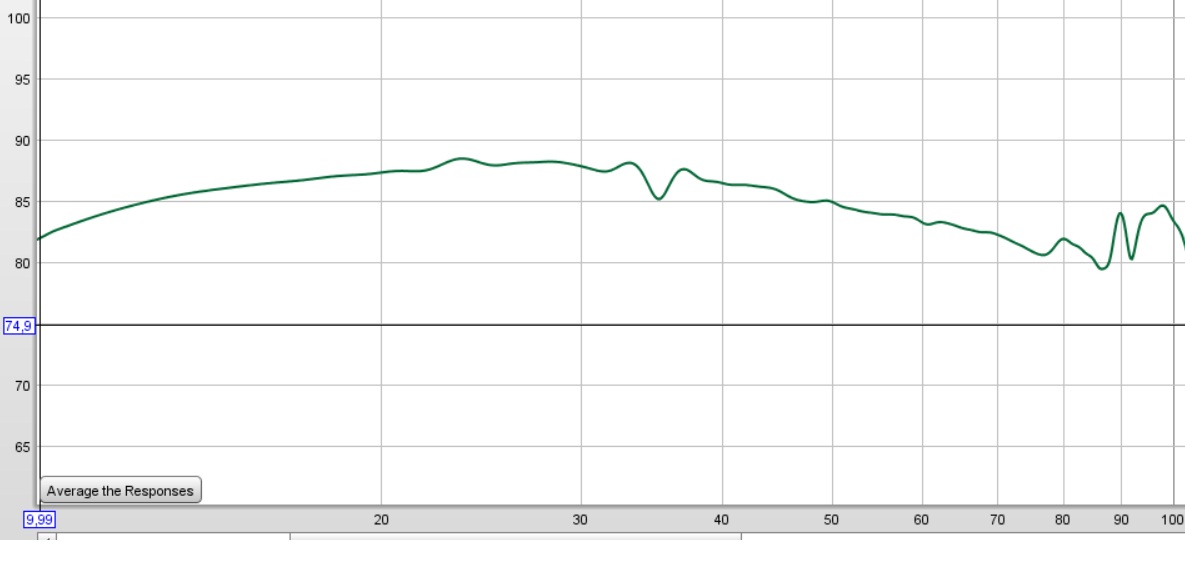

ich habe mir während der COVID-Pandemie ein Heimkino aufgebaut und dort ebenfalls eine leidvolle Historie durchgemacht, was den Bass angeht. Ich habe mich von einem Sub auf Multi-Sub und über Anti-Mode zum miniDSP durchgehangelt und kann Dir nur dringend raten: mach es gleich richtig und kauf Dir ein miniDSP plus Mikrofon. Du hast zwar ein wenig Lern- und Ausprobieraufwand vor Dir, aber so wild ist das ganze nicht und Du bist ungleich flexibler und lernst einfach alles über Deinen individuellen Raum.
Hier mal zwei Messungen aus meinem zugegebenermaßen extrem(!) problematischen Raum mit 2 Subwoofern. Einmal direkt ohne irgendeine Einmessung (grün) und einmal mit Anti-Mode (blau):
Wie Du siehst, macht das Anti-Mode einen guten Job, meine Mode um 30Hz glattzubügeln. Das war bei mir aber nur eins der Probleme.
Hier eine spätere Messung mit mehreren Subwoofern, alle mittels miniDSP optimal aufeinander abgestimmt und den Frequenzgang auf spürbaren Bass während des Films abgestimmt:
Der Unterschied beim Filmton ist wie Tag und Nacht, wie man sich leicht vorstellen kann.

Korrekt, die erste Messung waren 2 Subs in den vorderen Raumecken, die zweite Messung waren 4 Subs in allen Ecken.müller hat geschrieben: Do 18. Nov 2021, 12:26 Ist die erste Messung mit zwei Subwoofern und die zweite Messung ein Multi Sub Array?
Äpfel mit Birnen.
Hier geht es um einen Subwoofer welcher dröhnt im Verbund mit einer Soundbar.
Trotzdem illustriert es, was das Antimode macht (und was nicht) und den Unterschied zu den Möglichkeiten des miniDSP: die zweite Messung hätte ich in ähnlicher Form auch hinbekommen, wenn ich nur die 2 Subs in 2 diagonal gegenüberliegenden Ecken gestellt hätte. Das Anti-Mode - zumindest das Cinema (und darum geht es ja hier, wenn ich es richtig verstanden habe) - hätte das nicht hinbekommen, weil
a) das Antimode die Subs nicht zeitverzögert ansteuern kann
b) das Antimode Dips im Frequenzverlauf nicht anhebt (was auch sinnvoll ist, weil das Anti-Mode nicht weiß, wie leistungsstark die Subwoofer sind)
c) das Antimode keine Möglichkeit bietet, die Bassfrequenzkurve individuell zu gestalten.
Alle 3 o.g. Kriterien waren bei mir aber zwingend erforderlich, um das Ergebnis hinzubekommen. Ob der TO ähnliche Ansprüche hat, weiß ich nicht. Aber erfahrungsgemäß will man mit der Zeit immer mehr/besser/höher und weiter usw., und vielleicht stellt er ja später fest, dass er seine Probleme doch nur mit einem 2. Sub in den Griff bekommt. So war es bei mir: ich war auch im festen Glauben, das Anti-Mode wird es schon richten.
Und da der Preis beider Lösungen ja vergleichbar ist, würde ich gleich das miniDSP empfehlen. Das Anti-Mode ist super. Wenn es eine schnelle einfache Lösung sein soll, probier das Teil ruhig erstmal aus.
