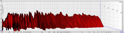

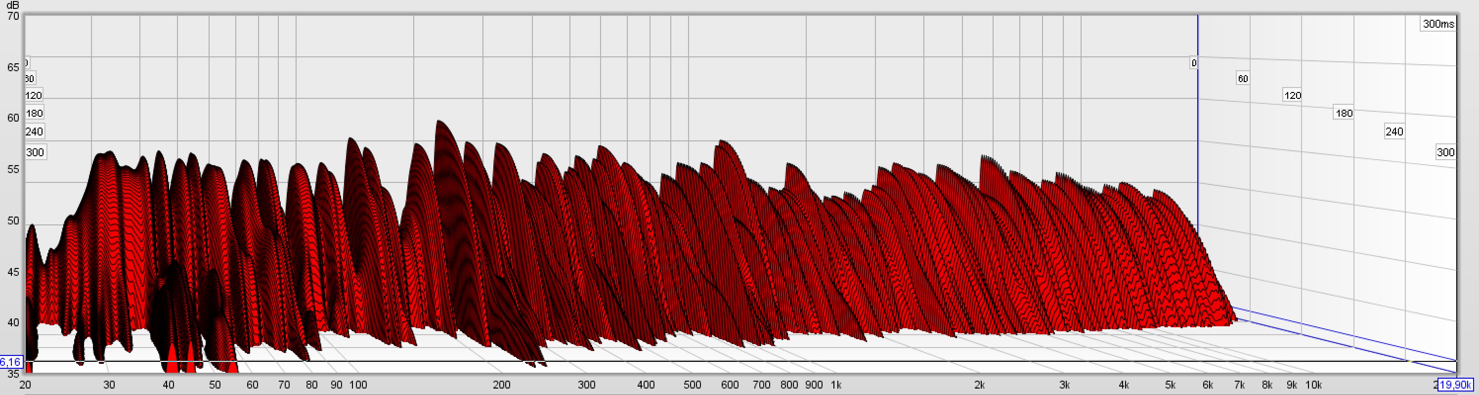

Eine Anregung noch: vielleicht magst du bei den nächsten Messungen auch Wasserfalldiagramme dazupacken?

Paffi hat geschrieben: Mo 31. Jan 2022, 11:00 Eine Anregung noch: vielleicht magst du bei den nächsten Messungen auch Wasserfalldiagramme dazupacken?
Gute Idee. Ich habe wahrscheinlich nicht laut genug gemessen, um es wirklich praezise zu machen, aber ich werde mal schauen was moeglich ist.
Bei weiteren Messungen im Kinoraum werde ich es definitiv richtig machen.
NIchtsdestotrotz, was ich zumindest sagen kann ist, dass die (R)TOpts zwischen 100-20K Hz in den normalen Raeumen bei rund 0.5s (teilweise etwas darunter), im halligen Raum (Foto mit Katze) bis zu 0.8s und im Kinoraum bei rund 0.2s waren.
Hier zumindest der Wasserfall aus dem "normalen" Wohnzimmer - wie gesagt, wahrscheinlich zu leise, um daraus wirklich viel abzuleiten.
