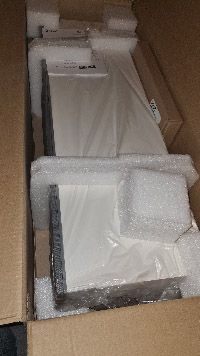

Die Nuboxx B-70 Lautsprecher wurden nach der Bestellung gewohnt fix verschickt und trafen innerhalb von nur zwei Tagen ein – und dies trotz des stattlichen Gewichts. Der arme Bote musste sich sichtlich anstrengen, um die zwei 30kg Pakete in die Wohnung zu verfrachten. Es half wahrscheinlich auch nicht, dass er dabei ungeduldig beobachtet wurde…
Nachdem die Schwergewichtler im Raum lagen, konnte ich mich darauf stürzen. Beide Lautsprecher waren sehr gut verpackt. Auch wenn die Pakete einige Transportspuren hatten (wer wird es den UPS Leuten bei einem solchen Gewicht Uebel nehmen), bestand kein Zweifel daran, dass der Inhalt unbeschädigt war. Wie man sieht, wurde viel Schaumstoff verwendet und zusätzliche Kartonleisten stabilisierten die Kanten.

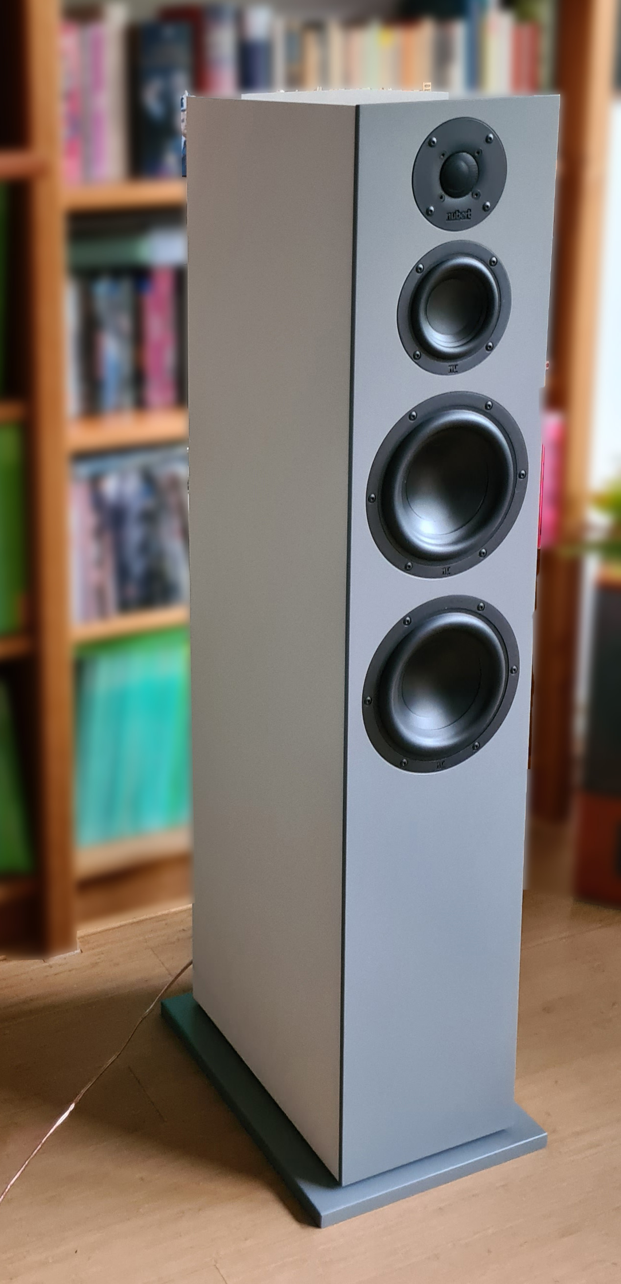

Die nuBoxx B-70 bringt es auf stattliche 107 cm, wobei dies wahrscheinlich immer noch als klein gilt, verglichen mit einer nuVero 170. Wie ich erfahren konnte, ist die neue nuBoxx B-70 sogar etwas schlanker als der Vorgänger aus der nuBox Serie. Dies wurde erreicht, indem die Tieftöner komplett überarbeitet wurden. Interessanterweise, besitzen sie nun einen etwa 4cm schmaleren Durchmesser und erreichen 18cm. Dies bedeutet aber nicht, dass dadurch Klang verloren ging. Hier wird die kleinere Membranfläche durch Kraft wieder ausgeglichen – und davon hat die B-70 jede Menge. Mit einem unglaublichen linearen Hub von 3 cm, können die Tieftöner (von denen es pro Lautsprecher zwei gibt) von starken Magneten hin- und herbewegt werden und dazu kommen zwei Bassöffnungen, welche unterstützend wirken. Hierdurch erreicht die B-70 mühelos 32Hz Tiefgang bei -3dB erreicht (manche Magazine haben sogar eine Grenze von 30Hz gemessen), wodurch sie eigentlich jeder Musikherausforderung standhalten kann. Wer möchte, kann sich hier eine Übersicht verschaffen: https://alexiy.nl/eq/; bis auf tiefste Orgeltöne werden natürliche Instrumente quasi komplett reproduziert. Wer aber nun Angst hat, dass elektronische Musik zu kurz kommen könnte, den kann ich bereits beruhigen – aber dazu später mehr.
Die Hochtöner stammen aus der nuLine Serie und sind damit eigentlich eine Klasse höher anzusiedeln. Verglichen mit der nuVero4, fiel mir gleich der sichtbare Waveguide auf (eine leichte Vertiefung um den Hochtöner). Waveguides, soweit ich es erklären kann, können verwendet werden, um den Ton kontrollierter abfallen zu lassen, wenn man außerhalb der zentralen Achse sitzt. Dadurch kann ein insgesamt gleichmäßigerer Hochton erreicht (wer möchte kann sich hier ein interessantes (und auch teilweise lustiges) Video dazu ansehen: . Die Hochtöner sind bei der B-70 zentral platziert und nicht, wie bei der nuVero Serie, leicht verschoben. Dadurch ist eine linke Box(x) identisch zum rechten Konterpart.
Zuletzt gibt es noch einen Mitteltoener, welcher den Lautsprecher zu einem 3-Wege Lautsprecher werden lässt, was doch eine Besonderheit darstellt – vor allem in dieser Preisklasse. Aber genug der technischen Diskussion, wir waren ja bei den Paketen…

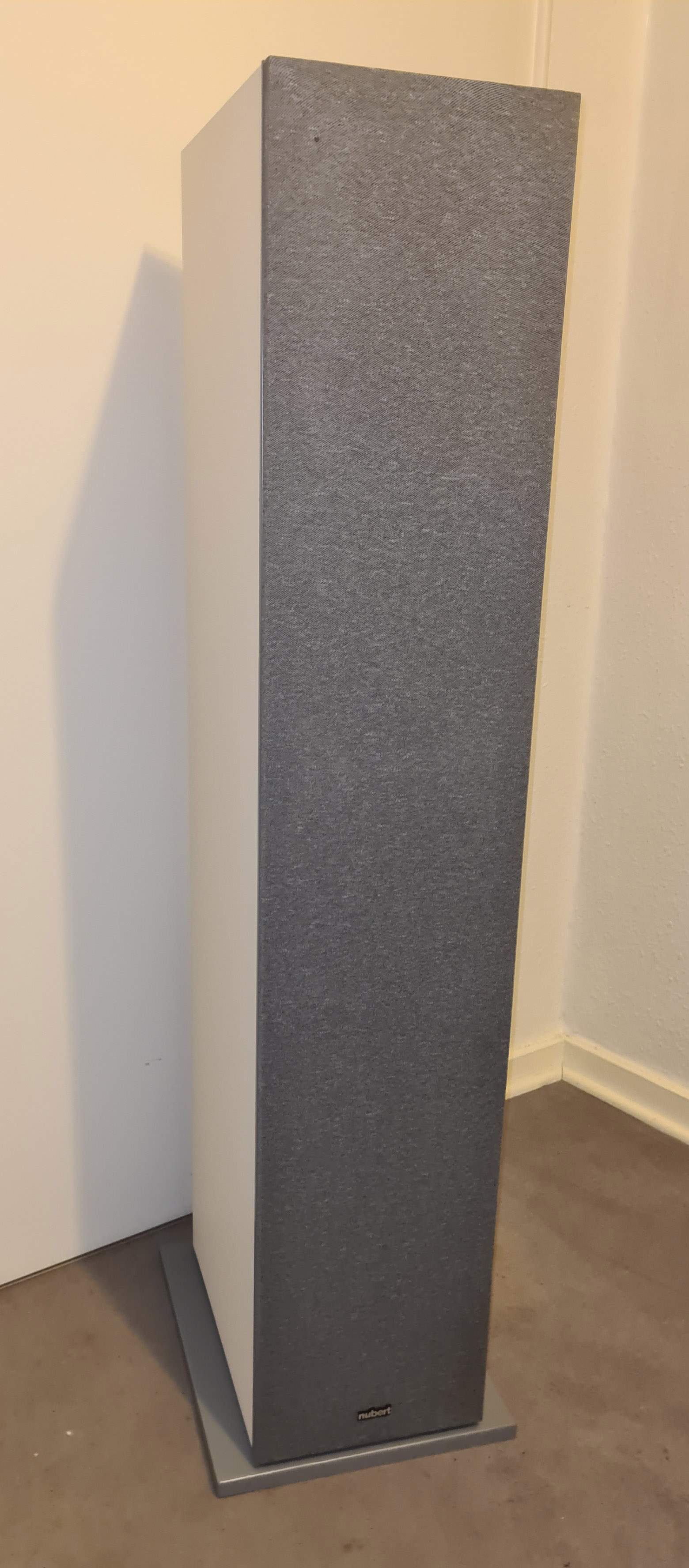

Nach einem Blick in die Anleitung – so viel Zeit muss sein - war ich zumindest froh, dass die nuBoxx nicht noch grösser ist, denn die erste Aufgabe bestand darin die Lautsprecher auf den Kopf zu stellen, um das Podium anzuschrauben. Man sollte dies in jedem Fall zu zweit angehen, da das Risiko den Lautsprecher fallen zu lassen sonst eindeutig zu groß ist. Nachdem ich eine Decke auf dem Boden ausgebreitet hatte, wurde das Plateau mit den beiliegenden Werkzeugen eingeschraubt. Wen dies an Ikea erinnert, der liegt nicht ganz falsch, denn lustigerweise rochen die Lautsprecher auch nach Billy Regal – wahrscheinlich sollte man Holz sagen. ;)
Der Aufbau ging sehr schnell – bei nur vier Schrauben auch nicht weiter verwunderlich. Dies kann man sogar ohne jegliche Ikea Erfahrung schaffen! Danach wurden die Kabel angeschlossen. Wie immer, liegen bei Nubert Lautsprechern Behelfskabel bei, welche auf kurze Distanz auch erst einmal ausreichend sind. Der nuBoxx Anschluss ist etwas anders als bei nuVero, denn das Kabel muss durch eine Öse geführt werden, bevor es festgedreht wird. Die Anschlüsse sehen hochwertig aus und, viel wichtiger, lassen sich gut drehen! ;)

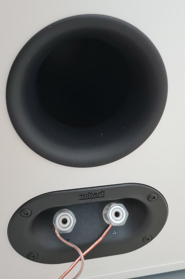

Was ebenfalls auffällt, ist, dass es keine Kippschalter, wie z.B. bei der nuVero Serie gibt. Die nuBoxx muss damit via Verstärker angepasst werden, falls dies nötig sein sollte. Ehrlich gesagt, habe ich die Schalter an meinen nuVero Lautsprechern nur selten angepackt und, im modernen Zeitalter der AV Receiver, mit vielen Einstellungen und Reglern, ist diese Änderung zu verkraften. Wahrscheinlich kann man sie sogar als logischen Schluss bezeichnen. Außerdem ist Nubert bekannt für neutrale Lautsprecher und damit passt die Standardeinstellung meist sowieso.
Man sieht auch, dass die Lautsprecher kein Bi-wiring unterstützen und nur ein einzelnes Anschlussterminal haben. Persönlich sehe ich dies nicht als Verlust an, da ich es bei noch keinem Lautsprecher genutzt habe. Ob unabhängiges Ansteuern sinnvoll ist, darüber kann man lange diskutieren und Kraftreserven haben meine Verstärker sowieso genug für meine Höransprüche. In meinen Augen war dies eine gute Einsparung, wenn der Gewinn an den Kunden weitergereicht wird.

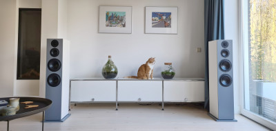

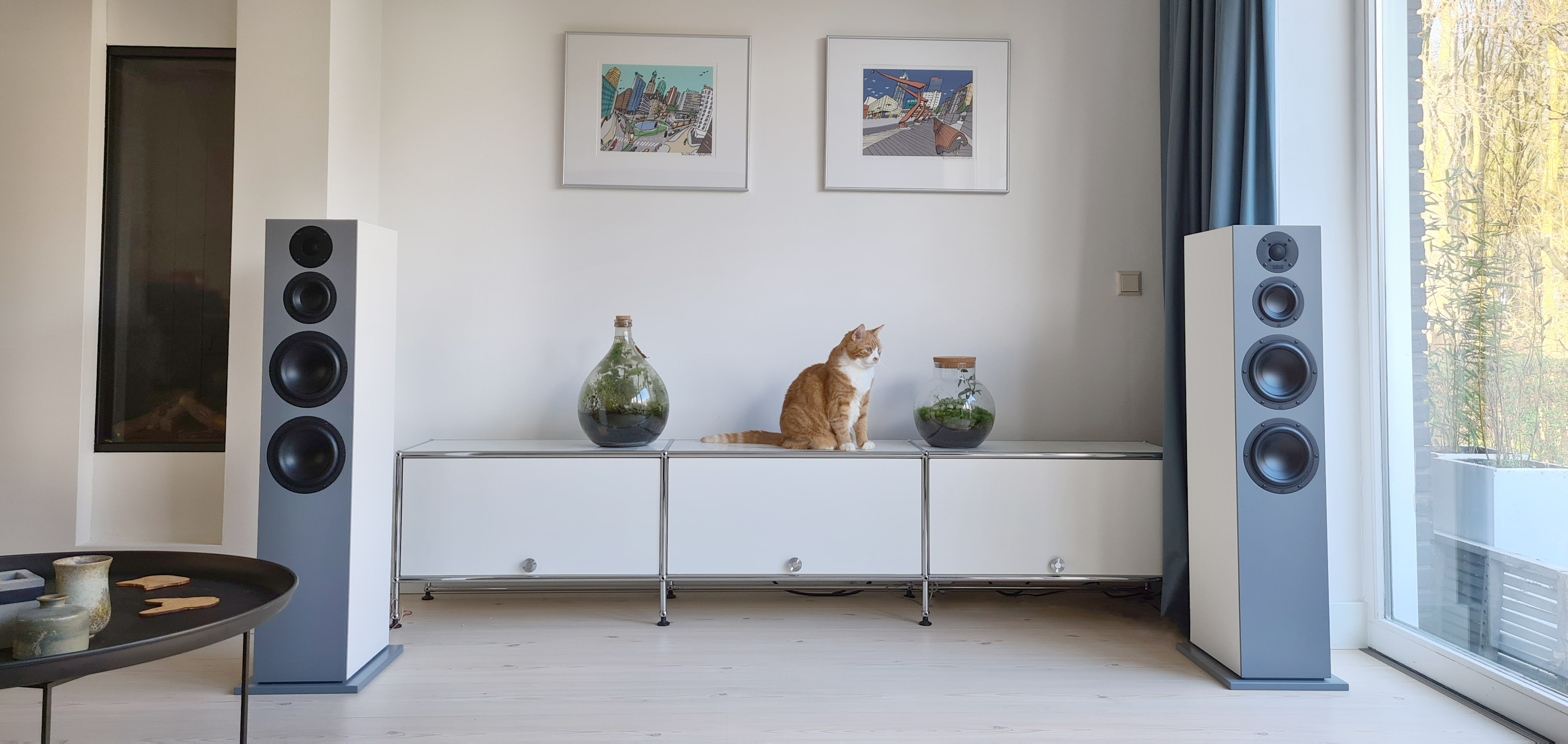

Nun lasst uns aber den Gesamteindruck unter die Lupe nehmen. Die Kombination „eisgraue“ Front, weißer Korpus und graue Basis, vereint mit den schwarzen Membranen, sieht wirklich sehr gelungen aus. Der Look passt hervorragend in moderne Wohnungen, wo diese Lautsprecher sicherlich ein klarer Blickfang sind. Auch im Detail ist die Verarbeitung sehr gut. Alle Kanten waren sauber abgefertigt und man merkt, dass die Produktion qualitativ hochwertig ist und hohen Standards folgt. Auch die Abdeckung, welche sich mit Magneten befestigen lässt (und quasi von selbst in die richtige Position gleitet) gibt einem das Gefühl eines Premiumprodukts. Mit aufgesetzter Abdeckung ist die Optik der nuBoxx etwas schlichter, aber elegant und schick.
Wenn man kleinlich sein möchte - und wahrscheinlich sollte man das als Reviewer - muss man erwähnen, dass sich bei einem Lautsprecher ein Fehler im Stoff des Tuches eingeschlichen hat, welchen man auch erfühlen kann. Er ist noch gerade so aus 2m auszumachen, aber sicher kein schwerwiegender Qualitätsmangel. Hier ist das zugehörige Suchbild… ;)

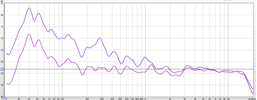

Die Stimme versank vollends im Basschaos und Höhen waren aufgrund des Wummerns nicht auszumachen. So schlecht war die Aufstellung ja nun auch nicht… Leicht geschockt blickte ich auf die Lautsprecher vor mir… Ja, der Bass war unglaublich kräftig, aber das kann doch nicht alles sein?! Nächstes Lied (Imagine Dragons „Wrecked“, was etwas weniger tief reicht) und das gleiche Resultat. Was war hier los? Von Nubert war ich doch normalerweise hochneutralen Klang gewohnt. Es lachte mich der Aufkleber auf der Verpackung an „Klingt nicht? Gibt’s nicht!“ Dachte ich bislang auch…

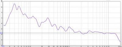

Messen wir mal nach:
Ja, so ungefähr klang es auch… aber der Schuldige war schnell gefunden. Sagte ich nicht „kein Topverstärker“. Naja, so schlecht ist er zwar nicht, aber der Bassregler befand sich am absoluten Anschlag! ;)
Man merkt, ich bin kein professioneller Reviewer!
Sagen wir einfach, dass es ein Basstest war, den die B-70 mit Bravour bestanden hat! In der Tat, klang es so, als wäre eine Horde Subwoofer angeschlossen! Die nuVero 4 kann mit 43Hz auch relativ tief spielen für einen Regallautsprecher, aber sie ist kein Vergleich. Die B-70 legt ein gutes Pfund drauf und dies völlig unangestrengt! Man spürt förmlich wieviel Kraft in diesen Boliden schlummert.
Die Tonkorrektur ließ sich, nachdem der Fehler entdeckt war, leicht durchführen.

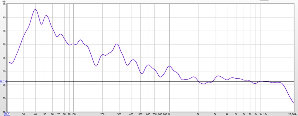

Wir beginnen mit David Munyon „Four Wild Horses“. Das Lied kombiniert einen starken Bass mit klarer Stimme und klangvoller Gitarrenuntermalung. Nun geht es los! Die B-70 startete mit einem kräftigem, wuchtigem Bass (vielleicht immer noch etwas zu stark, aber es soll ja Spaß machen) und glassklarer Stimme. Bei der Gitarre hört man neben der Melodie jedes noch so kleines Gleiten über die Saiten. Eine hervorragende Auflösung! Auch die Didgeridoos (?) (ja, da musste ich nachschauen, wie es geschrieben wird und denke auch nur, dass es diese sein könnten) fügten sich schön ins Fundament ein.

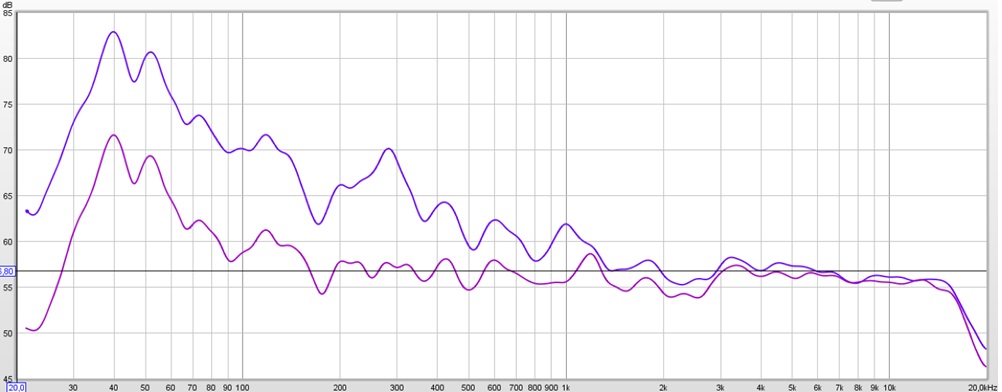

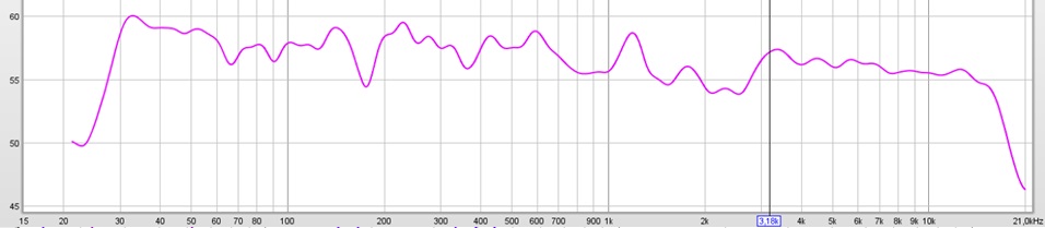

Nach ein wenig EQ Nachbesserung unterhalb von 1000Hz, war der Bass dann auch komplett geglättet:
Das kann sich schon sehen lassen in einem normalen Raum! Abgesehen vom Bereich zwischen 180Hz und 220 Hz, erhielt ich +-3.5dB bei 1/12 Glättung! Selten war es so einfach ein so gutes Ergebnis ohne großen Aufwand zu erhalten! Die nuBoxx könnte sicherlich sogar noch bessere Ergebnisse liefern, denn mehr als 5 Minuten pro Lautsprecher habe ich nicht am EQ verbracht. Zudem war die Aufstellung auch nicht optimiert! In diesem Zusammenhang könnte man auch noch kurz erwähnen, dass die optimale Platzierung des Zuhörers bei der B-70 nicht auf Achse sondern leicht versetzt ist. Entsprechend hatte ich die Lautsprecher auch nicht eingewinkelt. Alle Aspekte zu untersuchen und zu beschreiben würde den heutigen Rahmen sprengen. Dennoch, keine Panik! Genauere Messungen und Analysen können ja noch in einem weiteren Bericht folgen – man muss sich ja noch etwas für später aufheben. 😉 Diese Messung war jedenfalls nur als Überprüfung gedacht, um zu sehen, ob alles seine Richtigkeit hat.
