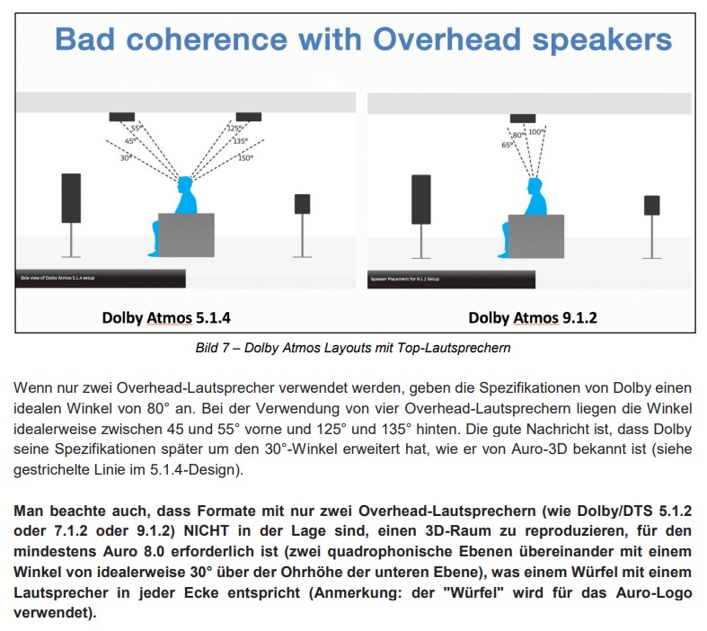

Ja, aber genau darum ging es doch im anderen Thread auch schon, vielleicht kann ein Moderator (@R. Steidle @S. Hennig ) Die beiden Threads mal zusammenführen.
Wie bereits im anderen Thread erwähnt, lies dir bitte das PDF Dokument von grobi dazu durch, da wird das Thema der Positionierung ausgiebig behandelt!
Hier ein Auszug aus dem Dokument:DoDo hat geschrieben: So 5. Jun 2022, 16:55 Wohin die Deckenlautsprecher kommen, ist abhängig vom gewünschten Layout. Empfohlen wird aber eigentlich immer das Auro 3D Layout. Dazu kannst du hier eine ganze Menge nachlesen.
https://www.grobi.tv/media/pdf/b0/a0/67 ... ublish.pdf
Aus eigener Erfahrung kann ich dir aber schonmal den Zahn des 3D Sounds mit nur 2 Deckenlautsprechern ziehen. Nimm direkt 4, alles andere erzeugt vieles, aber kein 3D Ergebnis

Wenn du WIRKLICH das bestmögliche rausholen willst kommst du kaum drum herum dies zu teste.
Ob du nun etliche Löcher in die Decke und Wände bohrst oder die Möglichkeit hast eine provisorische ,,mobile,, Halterung zu bauen, die du an unterschiedlichen Positionen im Raum anbringst liegt bei dir.
Ich habe mich näherungsweise an die Vorgaben von Grobi gehalten, ca 30
Edit: (natürlich 60-70 grad nicht 20-30 )grad vor/über hörposition, annäherungsweise in einer Linie mit Surround/Front aber eher etwas enger zusammen, tut aber keinen Abbruch, da ist die akustische Gegebenheit eher ein Problem, sofern nicht Optimiert, hast du eine wesentlich unpräzisere Ortung und daher sind Abweichungen vom Ideal noch eher vernachlässigbar, als in einem optimierten Raum.
Dazu solltest du dir nicht zu viel erhoffen, denn nur wenige Filme mit Höhenkanal nutzen die obere Ebene sinnvoll bzw. Geben einen Mehrwert. Bespiele findest du aber etliche wo es wirklich gut zu Geltung kommt.
