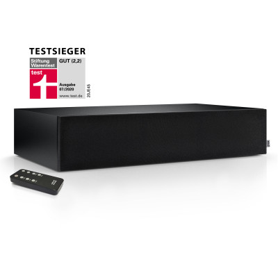

Re: nuBox AS-225
unsere Sieger Soundplate nuBox AS-225 schwarz ist wieder verfügbar:
