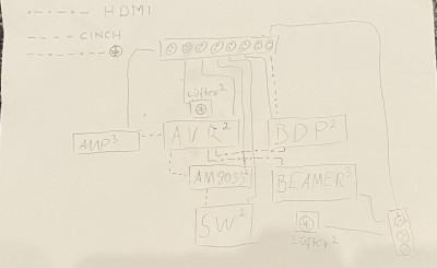

Hallo Chris,
ich empfehle dir, mal die ganze Verkabelung der „kompletten“ Anlage schematisch aufzuzeichnen und die Zeichnung hier reinzustellen. Nur so kann man die Möglichkeiten erkennen, um das Brummen zu beseitigen.

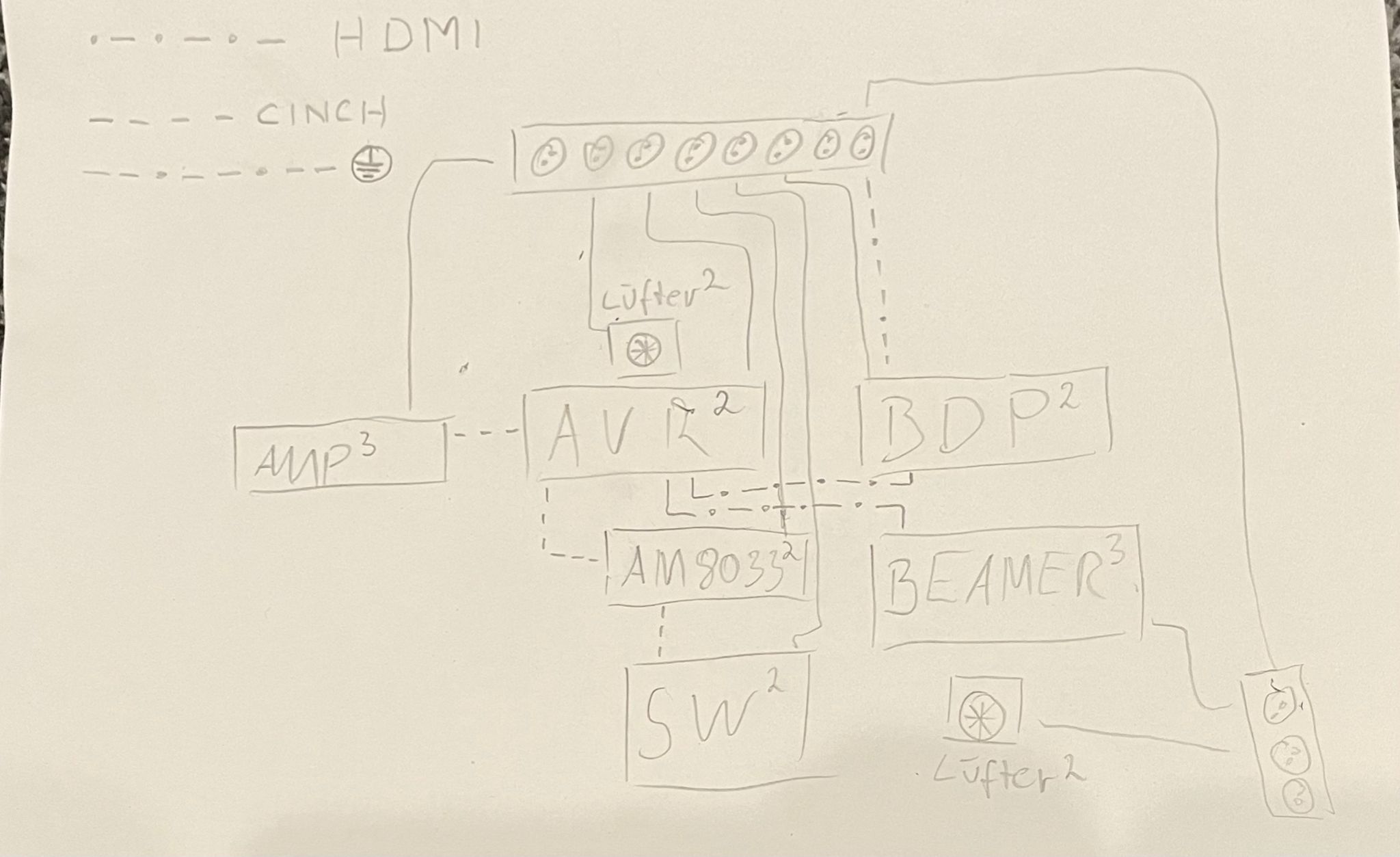

Hab da jetzt mal etwas ,,gemalt,, hoffe es ist verständlich. Hohe 2 ist ohne Schutzleiter hohe 3 ist mit schutzleiter, was allerdings nur bei der Endstufe ,,AMP,, der Fall ist und bei dem Beamer .
Ist die Erde die ich mit einem Stecker zu Steckdosenleiste vom Gehäuse des Blurayplayers gelegt habe, wodurch das Brummen aufgehört hat.
Entschuldigt meine miserable Zeichenkunst, ich mache leider nie Zeichnungen auf Papier, nur in meinem Kopf und habe es schneller gebaut als gezeichnet.

Das wichtigste für mich wäre an erster Stelle die Frage ob Gefahr für Mensch besteht durch die zusätzliche erdung des Gehäuses?
Des Weiteren ob Gefahr für die Gerätschaften besteht ?

kein TV und keine Antennenleitungen?
Ich sehe kein Sicherheitsproblem durch die zusätzliche Schutzleiterverbindung des BDP, wenn du sicherstellst, dass die Erdleitung keinesfalls in ein Steckdosenloch rutschen kann, z.B. durch einen modifizierten Schukostecker, der keine Stifte hat: Klick mich

alternativ zu der zusätzlichen Schutzleiterverbindung des BDP kannst du testen, ob das Brummen weg ist, wenn du die GND-Anschlüsse oder Gehäuse des AVR und des AMPs mit einem dicken Kabel miteinander verbindest.
Uwe
