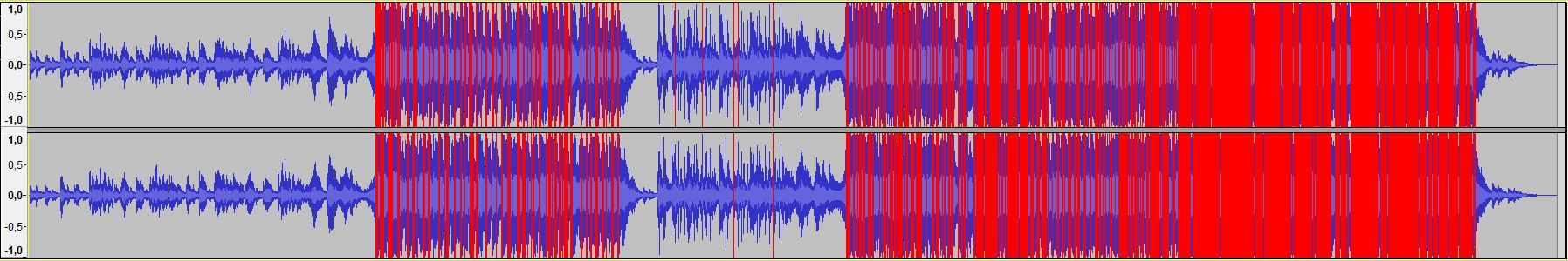

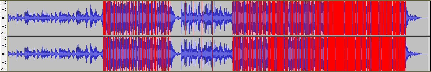

Mhh, gestern hab ich nach langer Pause auch mal wieder ein kleine Musik Session eingelegt - mit gemischten Songs/Gengren. Bei ACDC's Thundertruck ist die eine Box dann auch ausgestiegen, hab nicht konkret "nachgeguckt" ob nur Hochton, gehe aber davon aus, dieser war hörbar weg.
Das kannte ich eigentlich nur von meinem vorherigen Versärker (Onkyo 505) der halt deutlich am Limit war und zudem habe ich gestern noch nichtmal krassen Pegel gegeben oO Schon laut, aber nichts was einem in den Ohren wehtut
Hab mich an den Thread und Audacity hier erinnert wo man Clipping anzeigen konnte aber nach dem Öffnen des Songs im Programm und den Klick auf "Übersteuerungen anzeigen" seh ich keine roten Linien, heißt das es ist alle i.O. und es war nicht das Lied sondern wahrscheinlich doch Verstärker (oder die Box) am Ende?
EDIT:

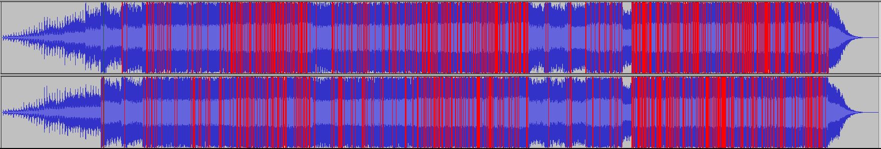

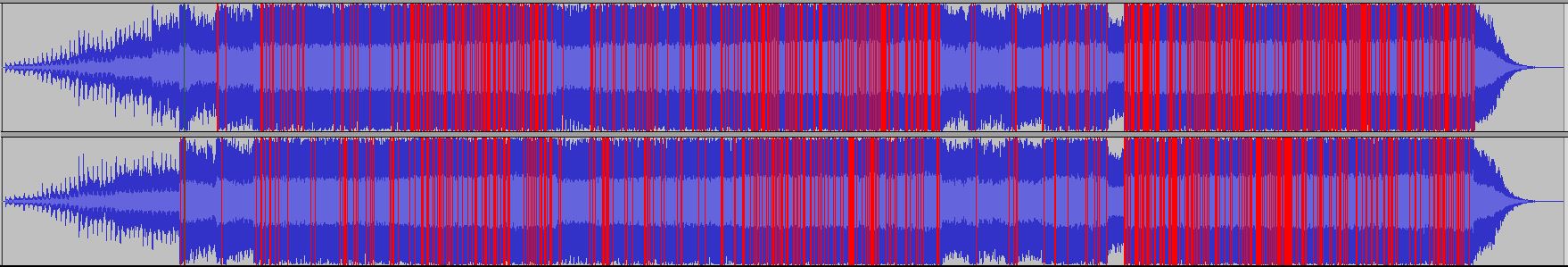

Dazu mal als Vergleich das furchtbare Shinedown Album, was mich immer wieder bluten lässt >-<
Bedeuten rote Linen nun eine geringe DR (Dynamic Range) und damit automatisch Clipping (bei hoger Lautstärke) oder sind das zwei verschiedene Dinge?
EDIT:

Wenn Du rote Linien siehst, sobald Du "View => Show Clipping" aktiviert hast, dann ist das tatsächlich Clipping. Und es clippt unabhängig von der Lautstärke, mit der Du den Track abspielst, da das Clipping bereits im Ausgangsmaterial (der Musikdatei) vorhanden ist.CeeS87 hat geschrieben:...Bedeuten rote Linen nun eine geringe DR (Dynamic Range) und damit automatisch Clipping (bei hoger Lautstärke) oder sind das zwei verschiedene Dinge?
Bitte nicht die beiden Begriffe Übersteuern (Clipping) und Dynamikumfang (dynamic range) durcheinanderbringen:
- Übersteuern: Auftreten von Werten, die außerhalb des zulässigen Eingangsbereichs liegen. Diese Werte werden auf das Maximum des erlaubten beschnitten ("geclippt"). Dadurch entstehen oft Unannehmlichkeiten wie Verzerrungen, Nichtlinearitäten, Zwischenfrequenzen bzw. Oberwellen, etc. Diese Oberwellen steigern den Klirrfaktor des Verstärkers und belasten ihn zusätzlich, was - bei genügend lautem Pegel - dann zum Ausfall führen kann. Genauso belasten die Oberwellen aber auch die Höchtöner des Lautsprechersystems, die dann ebenfalls Schaden nehmen können bzw. vorher Abschalten sollten (allerdings nur, wenn die Hochtöner wirklich mit ordentlich Leistung geprügelt werden, da die Leistungsdichte im Hochtonbereich viel geringer ist, als im Tieftonbereich).
- Dynamikumfang: Maximal zu nutzender Bereich zwischen Grundrauschen und Maximalaussteuerung.
Re: Wie weit kann ich mit meinen nubox 681 gehen ?
Wie kann dann denn bei etwas digitalem was man abschneidet dann etwas wie Verzerrungen oder gar Zwischenfrequenzen unabsichtlich hinzugefügt werden?! oO Versteh ich nichtÜbersteuern: Auftreten von Werten, die außerhalb des zulässigen Eingangsbereichs liegen. Diese Werte werden auf das Maximum des erlaubten beschnitten ("geclippt"). Dadurch entstehen oft Unannehmlichkeiten wie Verzerrungen, Nichtlinearitäten, Zwischenfrequenzen bzw. Oberwellen, etc.
Ich weiß schon warum ich immer weniger Lust habe mir nuVeros und Musik zu kaufen, aufgrund der Qualität der Aufnahmen...guckt euch diesen Rotz (Adele - Hello) an?!?
Bin übrigens beim lauter hören drauf gestoßen weil man sofort ein kleines Kratzen gehört hat und daraufhin direkt mal in Audacity geöffnet >-<

Ich habe das Album 2x in 320kbits und einmal als FLAC geladen. Bei beiden 320gern sieht es gleich aus. Die Flac ist absolut sauber! ABER....wenn ich die Flac (via Audials 10) in 320kbits umwandel sieht sie genauso aus wie die anderen! Ich hatte gedacht im Jahr 2015 sind wir soweit, dass solche "Krankheiten" nicht mehr auftreten sollten?! oO
Kratzen tuts übrigens zwischen 1:30 und 1:45 wenn die Stimme hoch wird...ist das auch "deine" Stelle?
