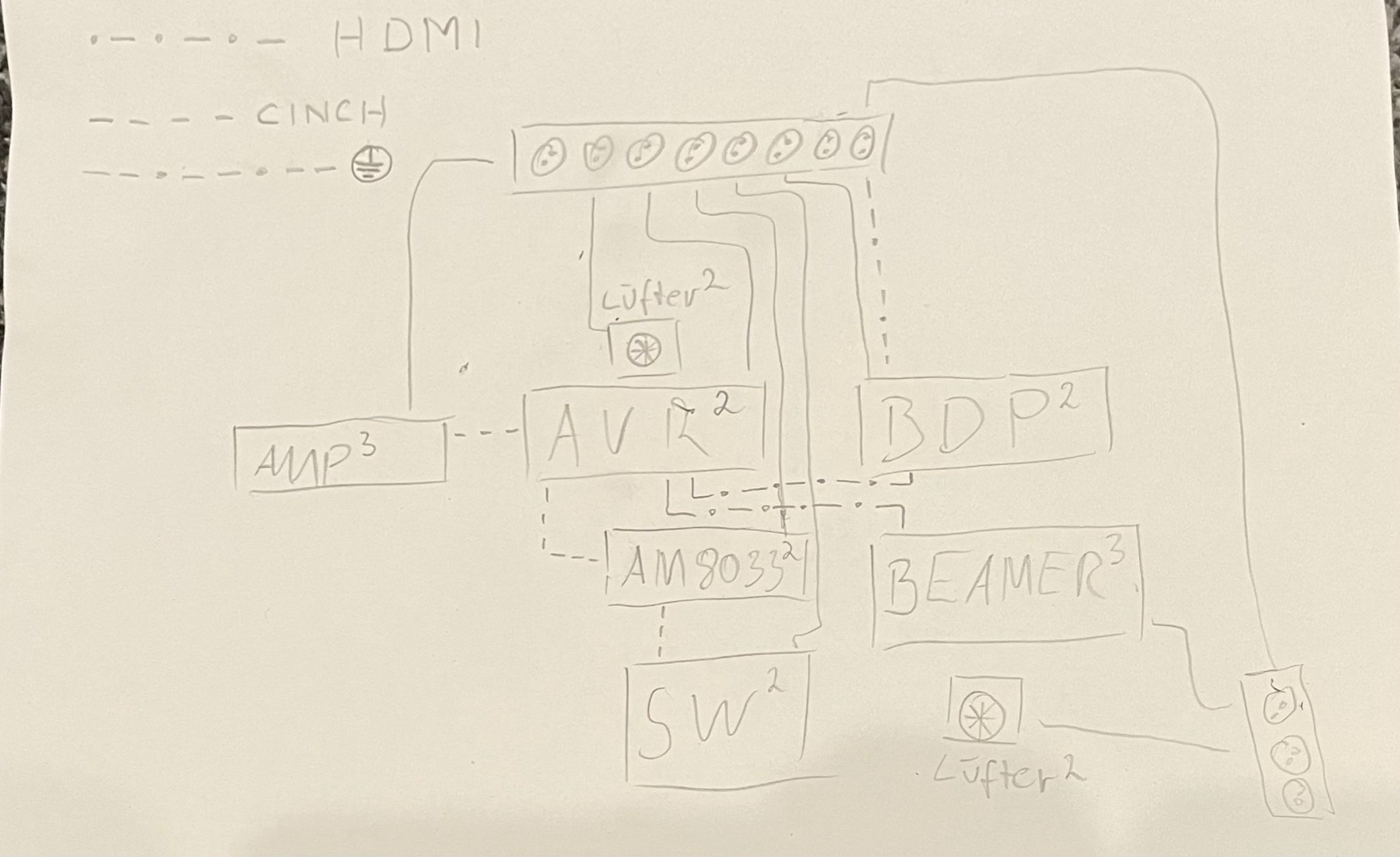

Re: Endstufe brummt massiv
Hallo Chris,
“Never touch a running system”, das ist eine Regel einer meine Regeln und daher habe ich, als ich gelesen habe, dass das Brummen weg ist, diesen Thread nur flüchtig weitergelesen und nicht mitbekommen, dass das Brummen doch nicht ganz weg ist, sprich ein Restbrummen geblieben ist.
Also schauen wir uns mal deine Zeichnung an: Klick mich
Das Brummen ist abhängig vom BDP. Beide BDP haben keine Schutzleiterverbindung. Solche Geräte erzeugen einen Ableitstrom über die Verbindung (auch indirekte) gegen Erde. Somit fließt der Ableitstrom vom BDP über HDMI zum AVR und von dort über Cinch zum AMP dort über den Schutzleiter zur Erde ab. Über die analoge Cinch-Verbindung kann nun der Ableitstrom in den Signalweg einkoppeln.
Der Ableitstrom darf maximal irgendetwas mit 0,x mA betragen. Nun kann es sein, dass der eine BDP den maximalen erlaubten Ableitstrom fast ausnutzt und der andere BDP nur ein Bruchteil davon. Daher erklärt sich, warum die es bei dem einem BDP brummt und bei dem anderen nicht.
Leider hat diese Theorie einen Haken, der Beamer, der auch eine Schutzleiterverbindung hat und über die schon der Großteil des Ableitstroms abfließen kann.
Kommen wir zu „“Never touch a running system” und da ich dachte das Brummen ist weg, habe ich mich mit dem Thema nicht mehr beschäftig.
Egal, warum der Beamer den Ableitstrom nicht ableitet (vielleicht ist ja der Sekundärkreis nicht mit dem Gehäuse und dem Schutzleiter verbunden), so muss die Cinchverbindung schon sehr mimosenhaft sein, damit dort ein Brummen einkoppelt. Entweder liegt (Problem/Defekt) an den Cinchanschlüssen vor, oder es gibt ein Problem mit dem Cinchkabel.
Als Cinchkabel verwendet man idealerweise ein Koaxkabel, also ein Kabel mit einem Innenleiter und Schirm, der dann auch beidseitig an den Steckern angeschlossen ist. Alle anderen Kabelkonstruktionen machen das ganze empfindlich für Einkopplungen für Störungen.
Abhilfe schafft übrigens auch eine direkte, fette und dicke Masseverbindung zwischen AVR und AMP, weil der Störstrom den einfachsten Weg mit dem geringsten Widerstand wählt. Das ähnlich, wie ein Ort mit einer Umgehungsstraße. Durch die Umgehungsstraße fließt nur noch geringer Verkehr durch den Ort im Vergleich, wie es vorher war.
Solltest du etwas anderes als eine Koax-Leitung als Cinchkabel verwenden, so solltest du diese als ersten Schritt tauschen. Der zweite Schritt ist eine direkte Masseverbindung zwischen AVR und AMP. Der dritte Schritt ist dann ein Trennübertrager.
Ist das Brummen eigentlich nur über die normalen Lautsprecher oder auch über den Subwoofer zu hören?
Uwe
Alle ( Subwoofer/Antimode/Endstufe) Cinch Kabel sind Nubert Audio 6 (2fach geschönt) die Subwoofer Brummen auch etwas, aber das haben die schon immer gemacht, da reden wir aber von gerade so hörbar wenn man das Ohr ans Gitter legt.
Mit dem Brummen der Endstufe ist so eine Sache, wenn Totenstille ist, höre ich es vom hörplatz aus wenn ich mich darauf konzentriere. Da liegt das Störgeräusch bei 42db ( dBc Slow) aus 1 cm Entfernung .
Beide Gehäuse mit einander verbinden hat keine Besserung gebracht. Habe gerade nochmal getestet, ob mit oder ohne geerdeten Player ist das Störgeräusch gleich laut.
Ziehe ich aber die Cinch Kabel von der Endstufe ab, ist nichts mehr hörbar.
Daher dachte ich es geht noch mehr, bekomme wohl einen Trennübertrager von aaof zum testen.
