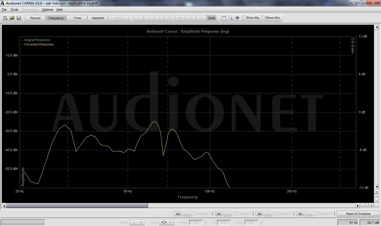

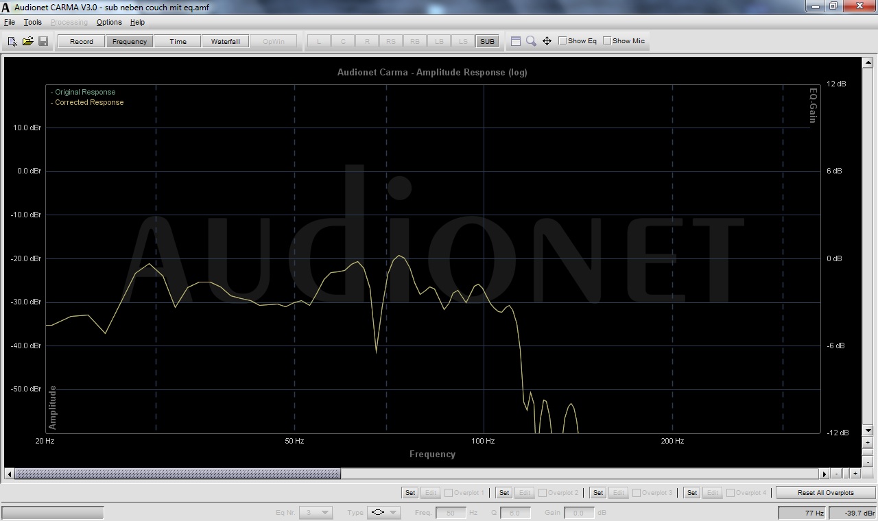

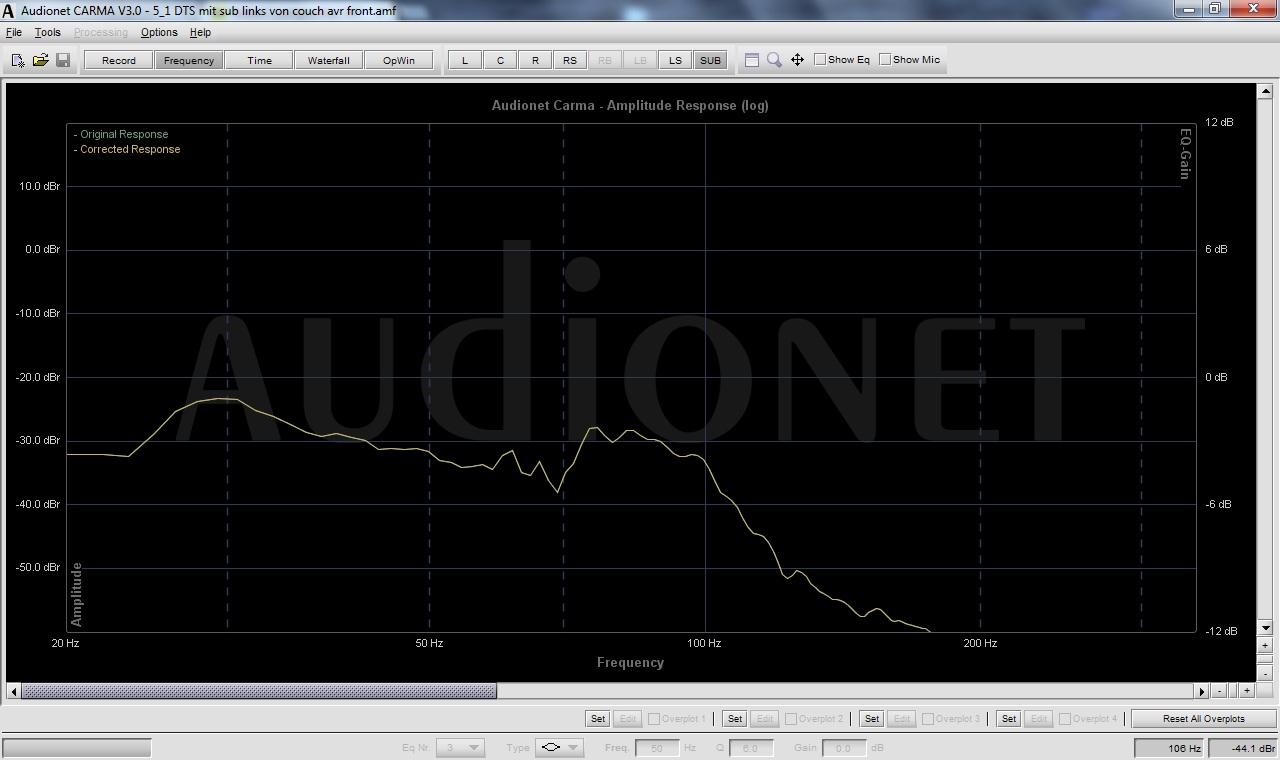

Hier noch ein paar Messungen:
(sorry das es sich hier um das Cinema S II handelt hier im Antimode 2.0 Thread)
Subwoofer auf seiner aktuellen Position
(links von der Couch ca. auf Höhe des Hörplatzes, 3 m von der Front entfernt und mit ca. 55 cm Wandabstand (von der Scahllwand aus gemessen))
Ohne AM, ohne EQ
Mit dem EQ des AW 1300 DSP
(kenne die Werte nicht mehr genau, aber so nin. ca. -6 oder mehr dB bei 29 Hz q-5 und -6 oder mehr dB bei 65 o. 70 Hz q-5)
Mit Antimode Cinema S II
die "schönste" Messung
weniger "schön", relativ...

Was war der Unterschied zwischen der "schönsten" Messung und der weniger "schönen" Messung.
Andere Aufstellung,Mehrpositionenmessung ??
Hier gibt es nichts zu sehen,bitte gehen sie weiter !!

Die "schöne" Messung war meine ich entstanden direkt nachdem ich das AM und anschließend den AVR auf die aktuelle Position eingemessen hatte, soll heißen das AVR Mikro (über dem die Messungen auch gemacht wurden) war 100% am selben Platz wo auch der AVR eingemessen hatte; zudem war es eine reine Subwoofer Messung (d.h. externes DTS Subwoofersignal (aus den CARMA Files))bersi hat geschrieben:Was war der Unterschied zwischen der "schönsten" Messung und der weniger "schönen" Messung.
Die "unschönere" Messung entsand ca. einen Tag später mit Mikro an einer leicht anderen Position (habe kein Stativ, daher kippe ich normalerweise die Rückenlehne meiner Couch nach vorne und stelle das Mikro drauf). Kann auch sein das der AVR auf ein anderes PEQ stand als dich "schöne" Messung entstand.
Bin da leider nicht konsequent genug um 100%-ig vergleich- und nachvollziehbare Messungen liefern zu können, sry.
Habe da meist eine Idee, stelle etwas um, messe um zu bestätigen, schreibe mir aber nicht zur jeder Messung alle Einstellungen auf...
