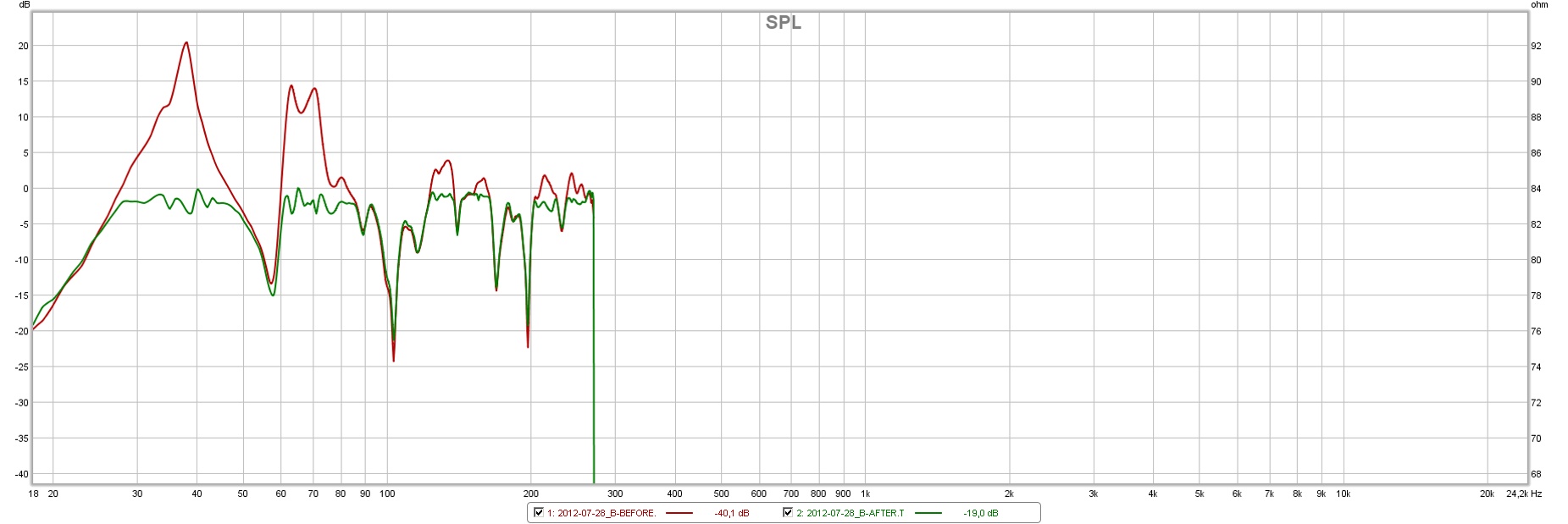

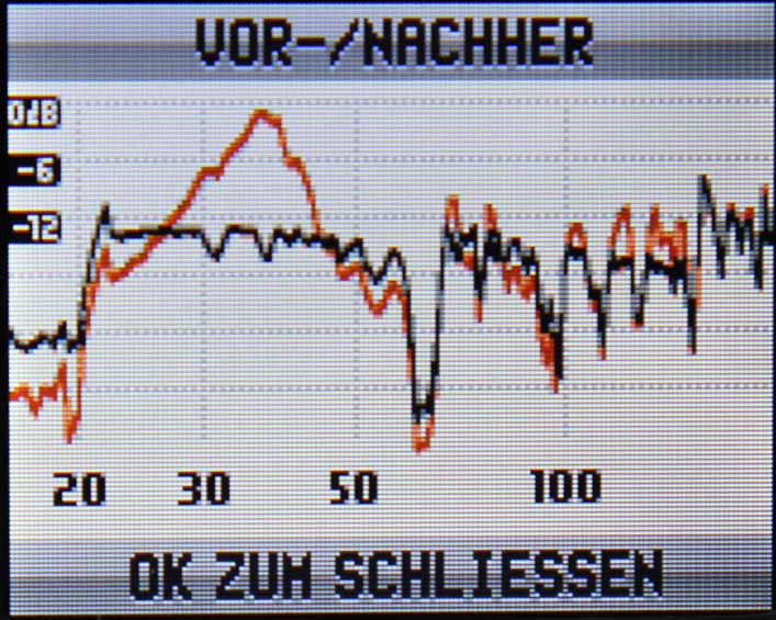

Ergebnis:
Das AM filtert den Bereich von 25-45 hz um bis zu 12db. Ein Wahnsinn, aber der Frequenzgang ist nun im Tiefbass fast linear. Und eigentlich umfasst der echte Problembereich auch nur ca 20 hz. Der Bereich ab 60 hz sieht abenteuerlich aus und verläuft unterhalb der Nulllinie (des Bassbereiches). Vielleicht kann ich den etwas anheben.
Zum Klang:
1) Das Dröhnen ist fast weg, der Effekt ist erheblich. Ein Lied wie „Hyperballad“ von „Björk“ ist bei mir ohne AM praktisch unhörbar. Auch jetzt ist es noch kein Genuss, aber schon deutlich sauberer. Aber selbst die „kurzen“ Bassimpulse in „Miles Davis‘“ „Tutu“ werden etwas sauberer. Es gibt auch Musikstücke, da höre ich gar keinen Unterschied, aber das liegt wohl daran, dass hier die Frequenzen unter 50 hz einfach nicht vertreten sind.
2) Subjektiv ist der Bass sehr schlank. Natürlich gibt es deutlich weniger Direktschall im Tiefbassbereich als zuvor. Aber ich spüre schon jetzt nach kurzer Zeit einen gewissen Gewöhnungseffekt. Ich werde den Bass über die „Hauskurve“ wahrscheinlich noch etwas anheben, aber das zeigen die nächsten Tage.
3) Klangverschlechterungen wie z.B. geringere Präzision etc. habe ich bisher nicht wahr genommen. Aber hier ist es vielleicht wie bei den Verstärker-Tests.

das ist der Durchbruch !!
Auch ich habe mir ein Antimode 2.0 DC [AM] angeschafft und hoffe, ich kann mit meinem Erfahrungsbericht euch etwas interessantes zu lesen geben. Ich schreibe diesen Bericht mir sehr frischen Eindrücken. Manches wird sich die nächsten Tage noch präzisieren. Aber ich hoffe eben auch auf weitere Tipps von den anderen AM-Besitzern, da die Einstell- und Testmöglichkeiten des AM schier endlos sind. Deswegen warte ich nicht ab, bis das Ganze vollkommen abgesichert ist (die Frequenzganzveränderung ist eh ein Fakt).
Mein Wohnzimmer ist akustisch sehr problematisch, wie ihr aus meinem Bericht unter:
[Surround] „Dröhnen in umsysmmetrischem Wohnzimmer“
vielleicht bereits wisst. Ich habe schon einzelne „bauliche Maßnahmen“ umgesetzt, war aber mit dem Resultat nicht zufrieden (was ihr verstehen werdet, wenn ihr den Frequenzgang unten seht.) Gemildert wurde das Elend sicher dadurch, dass ich (bewusst oder unbewusst) bestimmte „kritische“ Musik einfach weniger gehört habe.
Mir geht es vor allem darum, den Klang von Stereo-Musik über die NV11 zu verbessern. Den Subwoofer nutze ich in Stereo nicht. Ich höre 50-60% Musik, Rest Film. Die NV11 laufen im Bass auf „neutral“, die Höhen auf „sanft“. Am AVR habe ich keinerlei klangliche Anpassungen vorgenommen. Mit dem Film-Klang bin ich weitgehend zufrieden. Bei einzelnen Musik-DVD stört ein leichtes Dröhnen.
Mein Onkyo 1009 Receiver ist (werksseitig) nicht auftrennbar, sodass das AM zw. Quelle und AVR geschaltet werden muss und also bei Filmen nicht wirkt! (Dies durch Einscheifen zw. Pre-Out und einer Stereoendstufe zu ändern, ist eine Option.) All meine Musik läuft über einen Streamer, einen „Raumfeld Connector“ der Nullserie.
Also:
Streamer digital in --> AM --> analog in AVR
(Schließe ich den Streamer analog an das AM, verliere ich 20 db (!) an Pegel. Eine Erklärung dafür habe ich nicht.)
Ich könnte weitere Quellgeräte anschliessen, wie einen BluRay-Spieler, über den ich CDs hören kann, aber ich würde ihn faktisch nicht nutzen. Es mag aber für Andere interessant sein, dass man 3 Quellgeräte gleichzeitig anschliessen kann.
Ich habe mit dem Messmikrophon zuerst eine Einpunkt-Messung auf dem Sofa durchgeführt, danach 3 weitere Messungen an den Orten, an denen ihr in meinem Diagramm einen Smilee seht. Ich hätte gern eine weitere Messung rechts vom Tisch durchgeführt, allerdings ist dafür das Mikrophon-Kabel nicht lang genug.
Zw. Einpunkt- und Vierpunktmessung kann ich auf dem Frequenzdiagramm keinen Unterschied ausmachen.
Sonstige Einstellungen des AM:
- Digitale Reserve 6db (macht das Gerät allein, verstehe nicht, was es bewirkt.)
- Volume (interne Lautstärke) -2 db
Noch habe ich keine der vielen Optionen wie Hauskurve etc. getestet. Das kommt noch.
Ergebnis:
Zum Klang:

ps. für`s einmessen und einstellen, hast du das AM da mit einem PC verbunden,
oder hast du die EQ Graphen "abfotografiert" ?

Mahlzeit,ich besitze ein Anti-Mode 8033 C.Audiophilius hat geschrieben:...und auch die Produkte von Yamaha und Pioneer in den dortigen Receivern nicht hinbekommen, was das DSPeaker-Teil schafft - selbst schon das "kleine" für 300 Euronen (8033C) ???
Die korrigieren und harmonisieren doch u.a. auch den Frequenzgang. Im Bassbereich nicht? Nicht so effektiv? Oder ist DSPeaker eher für die Leute gedacht, die Stereokomponenten haben und keine AVR-Einmessung?
Und falls das ein moderner AVR auch ganz gut macht:
Die EInmessung meines Yamaha 1700 hat im Bassbereich gegen mein Antimode keinen Chance.
Mit Antimode ist der Bass viel trockenere !
Mit dem Lift wird der Bass nur lauter aber nicht dröhniger.
Ich lieber mein Antimode und hoffe auf eine 5.1 Einmessungsmaschine

@ Audiophilius: Ich habe natürlich mit dem Onkyo 1009 auch alles ausprobiert, was das Audyssey-System hergibt, kann mich aber an keinerlei positive Effekte errinnern. Ich gehe auch davon aus, dass das Antimode weit überlegen ist. Ich bin insofern mit dem Kauf sehr zufrieden.
Was mich auch begeistert: ich kann jetzt weitere bauliche Maßnahmen (z.B. Verschiebung meiner Basotect-Platten) „ausprobieren“ und messen, oder es etwas ändert.
Wenn ich mich recht erinnere, hat der Equalizer des Onkyo als unterste justierbare Frequenz 63hz. Damit ist in meinem Fall (siehe Diagramm oben) nichts anzufangen.
Ich bin im Surround-Bereich nicht so unzufrieden, dass ich hier große Investitionen tätigen möchte. Deswegen schließe ich den Kauf eines besseren Receivers (momentan) aus. Könnte ich nochmal zurückgehen in der Zeit, würde ich mir wahrscheinlich einen zw. Vor- und Endstufe auftrennbaren Receiver oder gleich Einzelgeräte zugelegt haben.
Die Nutzung des zusätzlichen 8033 für den Sub mag Sinn machen. So macht es z.B. Micka1983. Und soweit ich weiß bereut er den Kauf zweier Antimodes nicht.
@bersi: ich glaube auch, dass ein 5.1. Antimode die ultimative Lösung wäre.
